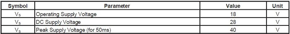

Вопрос эта микросхема боится переплюсовки питания?
какое максимальное напряжение питания для этой микросхемы? где то пишут что 28В, а где то что 18В.
кому верить?
Верьте даташиту! Это автомобильная микросхема, откуда в авто 28В?

вот это что значит?(с английским не очень)
    12.5 KB · Просмотры: 200
У меня с английским ещё хуже, поэтому я смотрю эту часть даташита
1.рабочее напряжение питания
2.напряжение выдерживаемое микросхемой без подачи сигнала???
3.напряжение выдерживаемое микросхемой в течении 50миллисекунд
