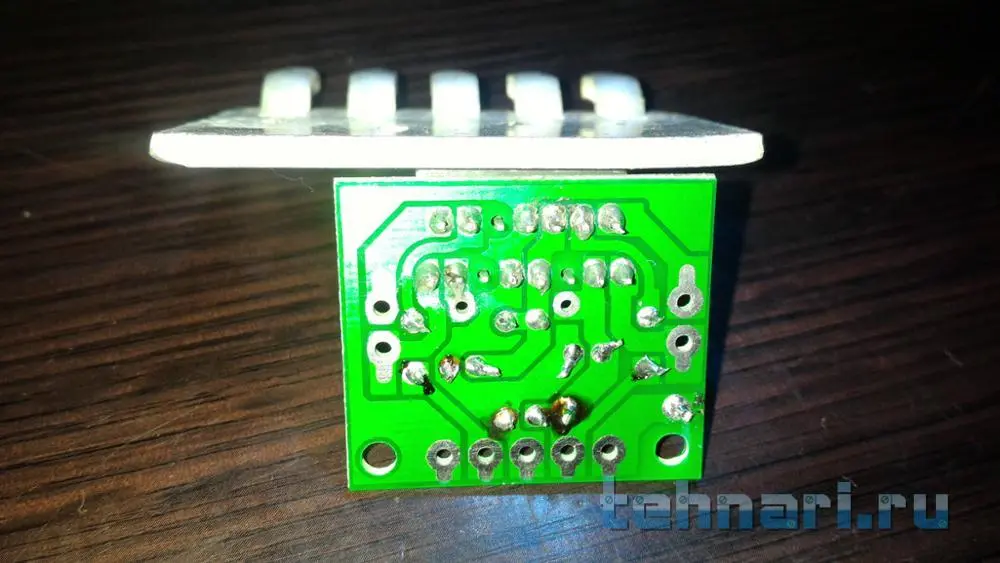

Понятно. Тогда подцеплю кондёр, замеряю напряжение. А вот с динамиком, может к нему резисторы по 4ома подцепить?
Кондер стоит на плате 100мкф/25v.
А вот здесь я что то не понял. Этот усилитель питается от однополярного питания на 12 в, а на фото, которое ты выложил, питание двуполярное.
Одно полярное там, дорожки от -12 и gnd соединяются возле микры.
Ух ты! Вот оно как, оказывается. А то я на фоту то смотрю, а там +12 и -12. И ещё земля имеется. А это точно на фото тот усилитель, об котором здесь идёт речь?
Видимо да. Вот с другой стороны..
    46.6 KB · Просмотры: 366
Ага, усилитель тот. +12v и -12v это обозначение для особо одаренных куда цеплять питание. Gnd , in1, in2 -это стерео вход. Лев.канал, прав.канал и общий.

Микросхема мостовая и рассчитана на работу с 8Ом динамиками. От 12 вольт она на нагрузку 4Ома ещё дюжила, а вот с повышением питания уже отправилась к праотцам. Видимо как то так...
Дело прошлого микруха держит больше напругу у меня 4 ома на канал в покое 22 вольта 3 А .Микруха посажена на радиатор от "веги" + куллер .На полную мощу напруга просаживается аж до 10 вольт .микра греется конечно но с принудиловкой нормалек 60 вт динамики на козла подымает .Так что не думай что пацан спалил от 15 вольт к примеру и сопротивлением 4 ома :grud:
