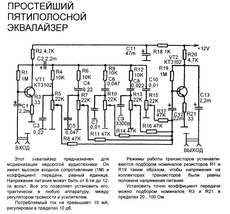

    88 KB · Просмотры: 5,333
Собери, попробуй... :)
Схема за пару часов собирается. :)

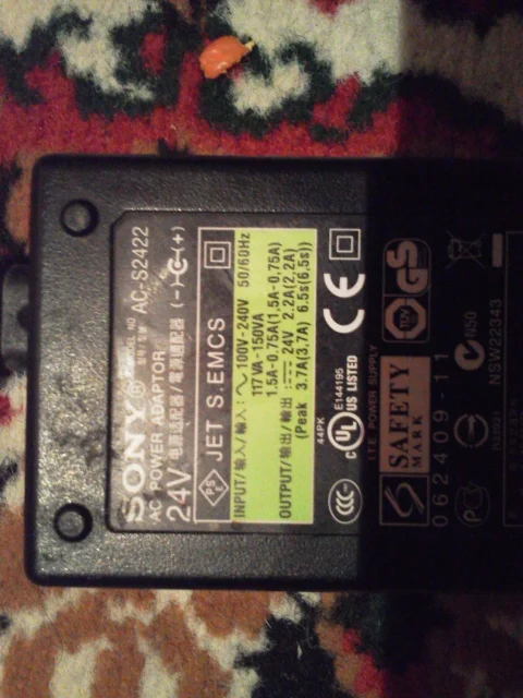

Да мне и не только для мп3 и для компа тоже. Вот ътим питать можно.
    53.3 KB · Просмотры: 229
А портативная колонка 600рублей меня жаба душит купить лутше самому собрать.
Нет!!!! Там напряжение 24В а микра работает в диапозоне 8-18В типовое 14,4В.
