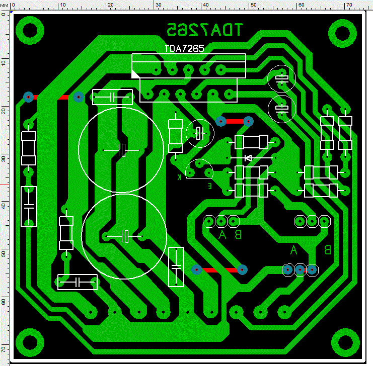

Пожалуйста, в гифке.
    61.8 KB · Просмотры: 6,802
Собрана похоже, по этой печатке, но из другого источника. Питание +-18в, звук хороший. Выше 45 град не нагревается, не шумит , не фонит.Смущает наличие постоянки на выходах: 0,15в и 0,2 в. Как и чем можно выставить ноль? Заранее спасибо.
Спасибо, так и сделал. А то уже думал интегратор мудрить, либо постоянкой на входах балансировать. А здесь дешево и сердито. Как бонус- защита акустики от постоянки на выходе. Плюс добавил на выходах для приличия индуктивности с резисторамм в параллель, для улучшения переходной характеристики.
