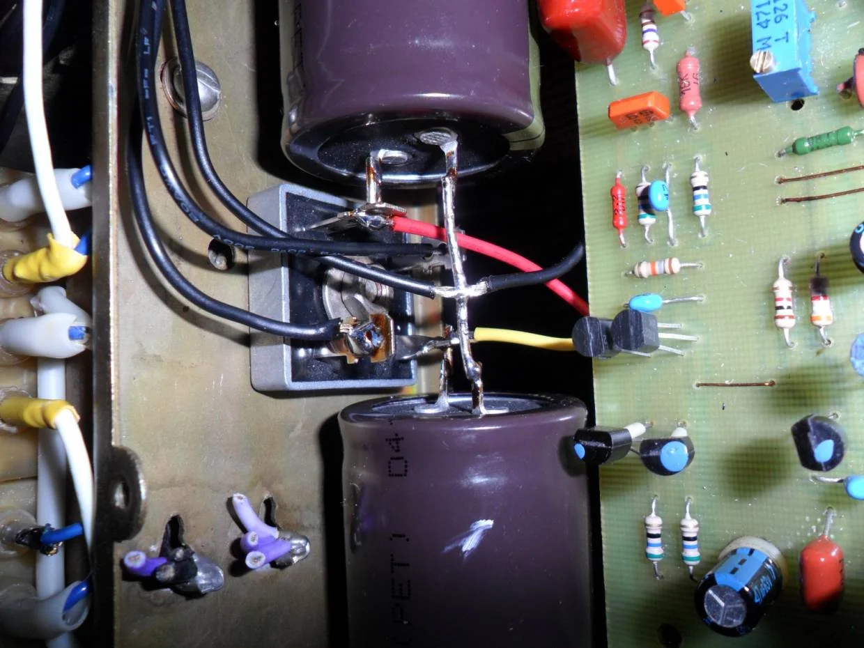

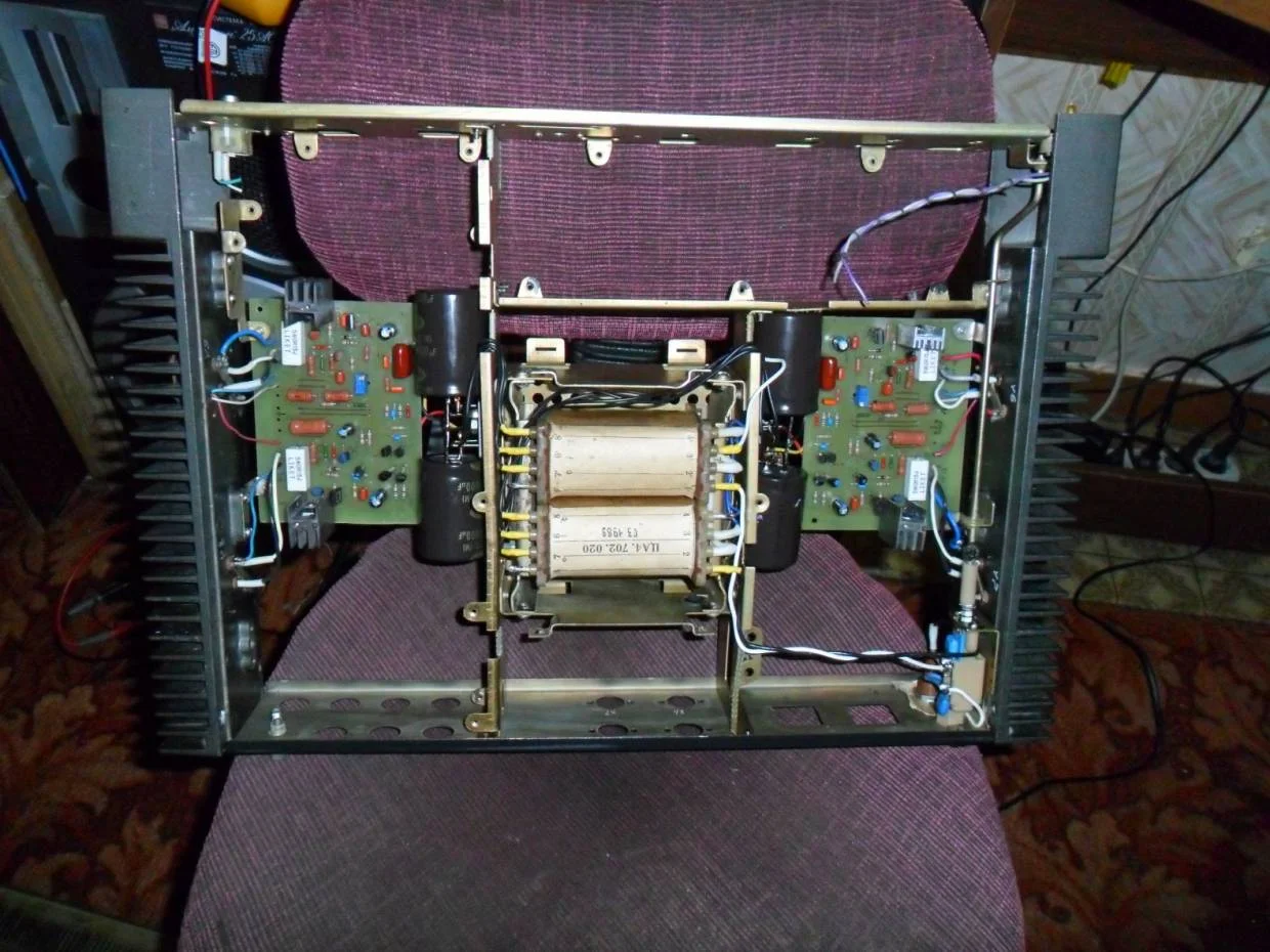

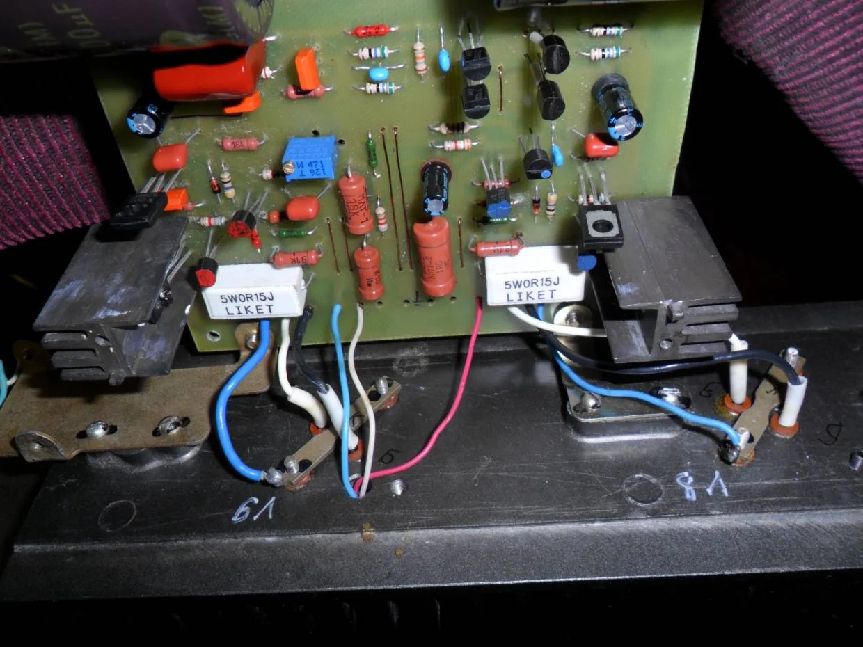

Ну вот и я прикинул по параметрам, что можно!
Спасибо, буду пробовать, когда время будет!
у меня пока на таком уровне успехи.сегодня пред уже не поставлю засыпаю )))
    152.4 KB · Просмотры: 1,333
    119.3 KB · Просмотры: 823
    123.2 KB · Просмотры: 1,143

да,работает исправно.корпус только от кумира 001.а амфитон добросовестно работает, не кашляет:-)
