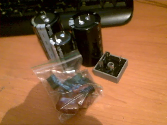

сегодня поехал купил один кондер 22000нф 63вольт завтро куплю ещё один! и диодный мост на 20 ампер

купил всю россыпуху!мс не было привезут во вторник !Кстати собирать буду по этой схеме ))) а до вторника займусь питанием !!!

Чем больше конденсатор по ёмкости, тем дольше он заряжается. Это не всегда хорошо, когда хорошие пиковые басы затяжного характера.
Так что, лучше кучка маленьких. Чем пара больших.
дак эти большие они по питанию будут ставиться !
