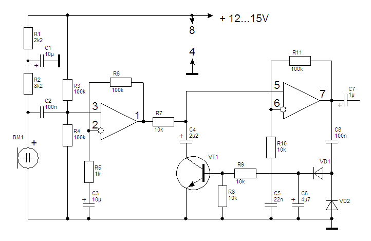

подойдет ли такой предусилитель для светомузыки?
    17.4 KB · Просмотры: 259
Нет смысла, на входе цветомузыки не нужна мощность, там нужно
напряжение, а чтобы не было зависимости от громкости, делается
усилитель - компрессор. Такой усилитель обсуждали в разделе
Цветомузыка, просмотри темы ... :)

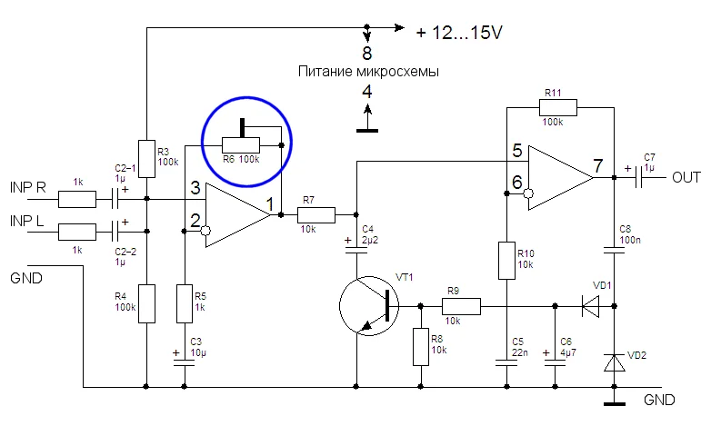

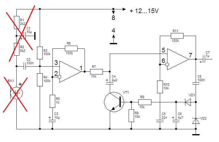

что тут надо изменить что бы подключить сигнал с линейного выхода?или прям на место микрофона кидать сигнал?
    10.8 KB · Просмотры: 170
Давай завтра, я сегодня так устал, там убрать 4-е детали, на входе, а менять
ничего не надо ... :D
------хорошо-------
Вот так с линейного выхода, резистор обратной связи усилителя надо заменить на
подстроичный 100 кОм, он устанавливает коэффициент усиления, отрегулируешь
как надо. Удобнее всего использовать микросхему TL072 ... :D
