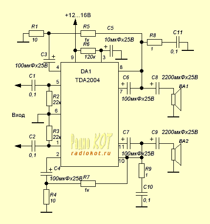

Но по моему мощности маловато. Может подскажете не сложную схему усилителя помощнее.

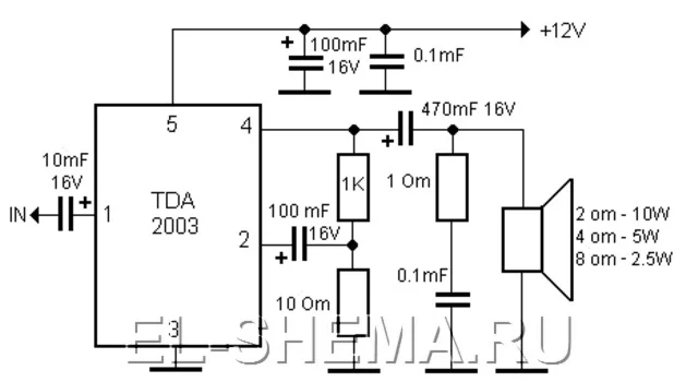

Для этих динамиков страшнее 2030 ставить нельзя - сгорят. Поэтому выбор: пара 2003 или одна 2004/2005 - мощность 5вт на нагрузке 4 Ом, твоим динамикам за глаза будет. У меня попроще нет.

склоняюсь, что в твоем случае тебе легче будет сделать пару модулей на TDA2003, чем один на TDA2005/2005.

Спим, время суток и режима организма такой. Отвеча по-порядку:) :
1. Ваш усилитель на 174ун9 при напряжении 16в отдаст в нагрузку мощность до 4.5вт, у вас канал только один, следовательно и динамик можно набросить один, чтобы микросхема дух не испустила.
2. Для включения двух каналов, следовательно двух динамиков, нужен стереоусилитель, то есть если взять ваш имеющийся модуль, который представлет собой монофонический (одноканальный) усилитель - для стерео понадобится еще один такой же модуль.
3. Почему с TDA2003 будет проще. Микросхема эта представляет собой усилитель монофонический, способна отдать те же 4.5вт при питании 12в, естесственно, повторяюсь, для стереосигнала понадобится две такие, но они гораздо компактнее получатся, чем ваш один имеющийся модуль. Микросхема TDA2004/2005 ничто иное, как уже собранная платформа на паре микросхем, аналогичной мощностью с 2003, но уже в одном корпусе. Характеристики имеет в питании и мощности схожие.
4. Почему проще будет все же с 2003. Обратите внимание на обвязку микросхем на представленных выше схемах. В глаза бросается, что у 2003 ее сравнительно меньше, чем у 2004/2005, возникает вопрос - а два модуля же сделать нужно, как тогда? Отвечаю - все равно деталей будет меньше:) единственное, понадобится вам радиатор с площадью рассеивания хотя бы 250кв.см.
Вот и доводы в пользу TDA2003 на фоне TDA2004/2005:)
Можно. Двухканальный резистор поставить и все. Питание понадобится 15в 1а для питания двух TDA2003. Что у вас за трансформатор?
