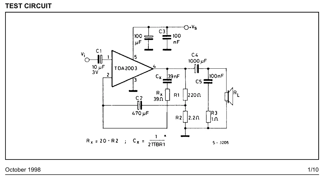

А вот схема из даташита, как думаете, какая будет правильней?
    19.8 KB · Просмотры: 1,721
Я только делаю первые шаги в электронике, ещё не очень разбираюсь, но думаю что из даташита будет вернее!
"Моя" схема всё таки попроще, и деталей меньше. Опишите мне в двух словах плюсы и минусы "моей" схемы и "вашей".

По трансформатору. Мощность его нужна 12-15вт и то это для 2003 с запасом неимоверным. Вторичку перематываем под себя - и радуемся. Фильтр питания: электролит 1000...2200мкФ х 25в, ему шунтирование конденсатором керамика 0.33...1мкФ... Но со списком деталей обождем - разберитесь с питанием. Для вторичной обмотки подойдет провод диаметром 0.3...0.5мм по лаку, напряжение вторички 11в должно быть, в итоге получим вторичку мощностью 15вт (при проводе 0.3мм) или 22вт (при проводе 0.5мм). Главное, чтобы транс был мощностью такой же. Ссылки пока еще не смотрел, но транс со вторичкой 18в 0.8а под перемотку в самый раз будет. У него мощность 14.4вт, будет достаточно. Вполне. Далее по выпрямительному узлу. Для питания 2003 вполне справляется... что бы вы думали?)))) да, самый банальный мост кц405)))) если есть диоды 1N1401...1N1408 - на них можно сделать мост, они справятся тоже. Как видно - полигон выбора огромный. Поэтому мой вердикт таков - сначала разобраться нужно с трансформатором, а уже после с деталями. Топ.стартер сам дал понять, что новичок в этом деле и грузить сразу полной обоймой необходимого не вижу смысла, а даже наоборот - вредновато. Пусть постепенно осваивает - надежнее будет:)
"Моя" схема всё таки попроще, и деталей меньше.... Есть трансформатор ТС-250-2М... Что скажете о таком агрегате... Или такой...
Делайте то, что вам по силам, а там видно будет... ТС-250 не надо, поберегите для других конструкций... агрегат не надо... поищите такой же, но с током 2...3А
