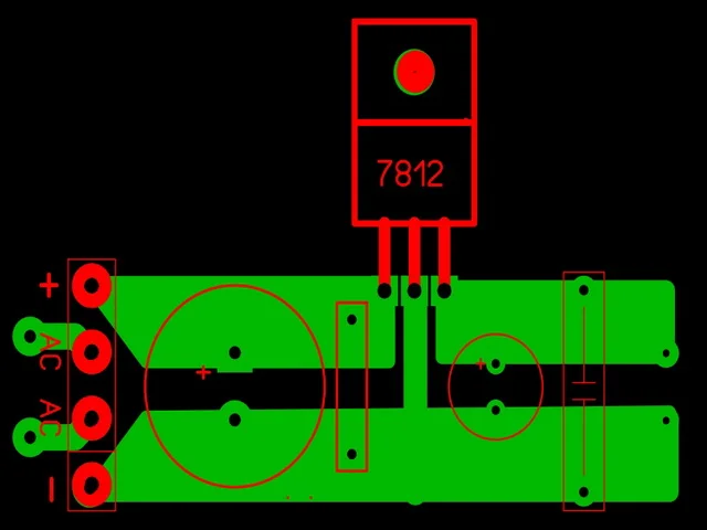

Вот накидал , так выглядит блок питания

Ну вот, куда уж проще
    12 KB · Просмотры: 153

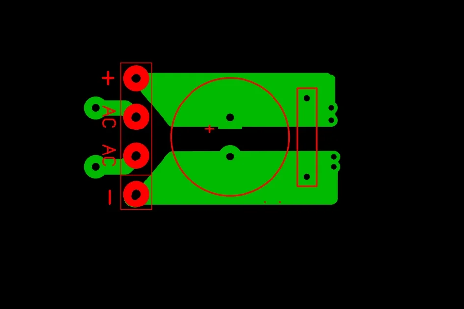

Извините за неграмотность, это ставится до трансформатора или после диодного моста? ( Если я правильно понял номиналы деталей электролит 1000...2200мкФ х 25в, ему шунтирование конденсатором керамика 0.33...1мкФ...)
Собственно на печатке диодный мост и есть . Емкость можно и побольше электролита.

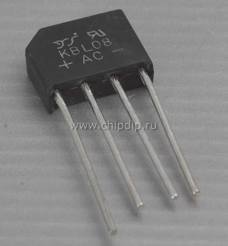

Диодный мост DB107 (1000V 1A) подойдёт?
.Нет. Нужен на ток не менее 2-3 А.

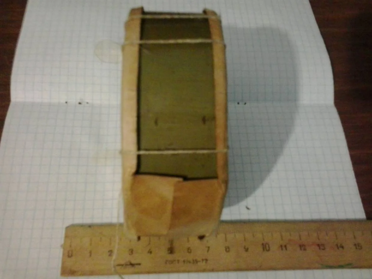

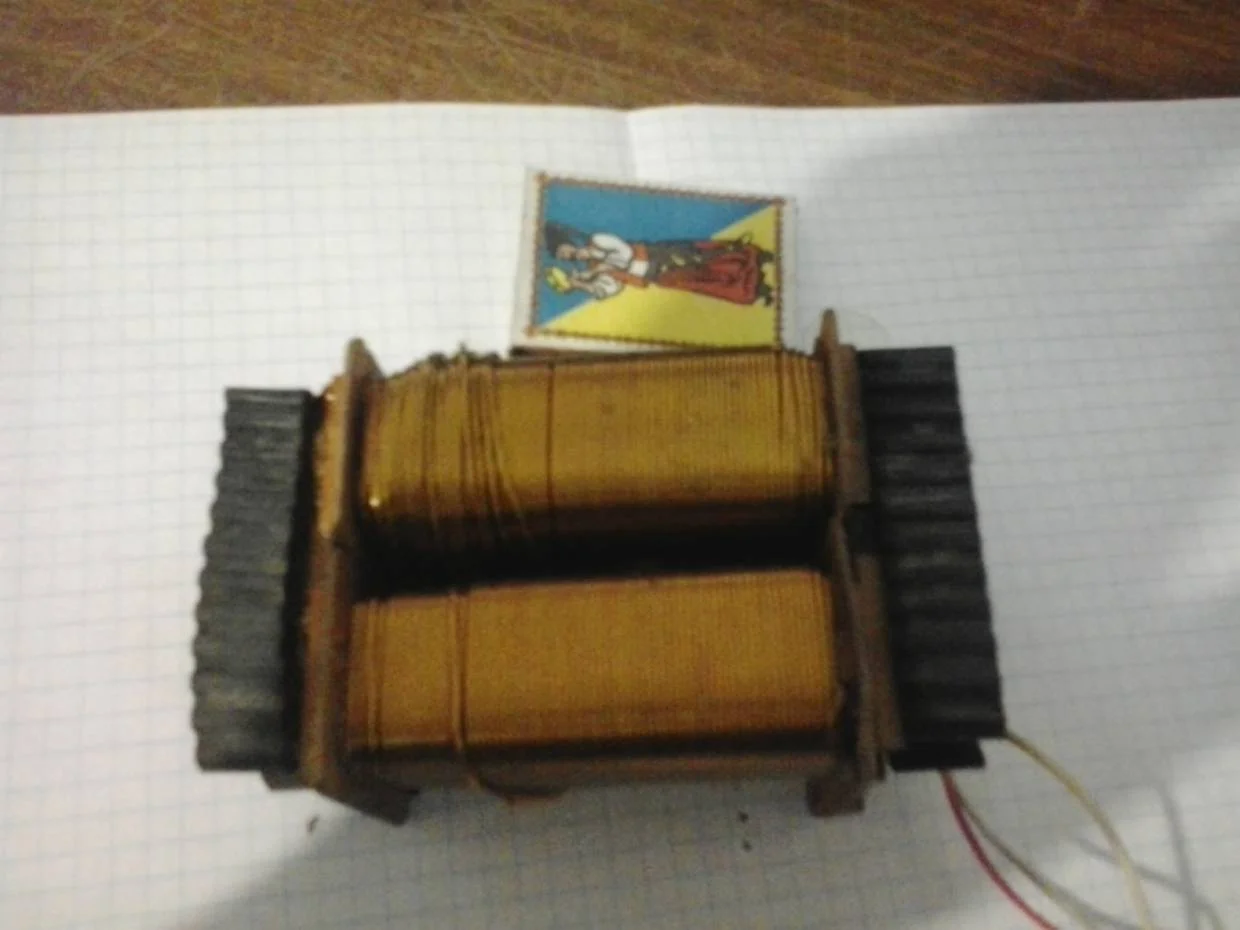

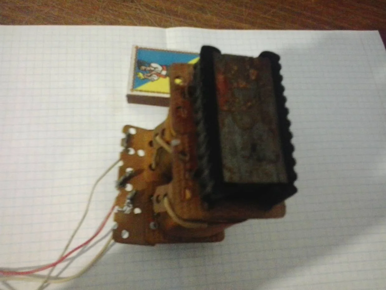

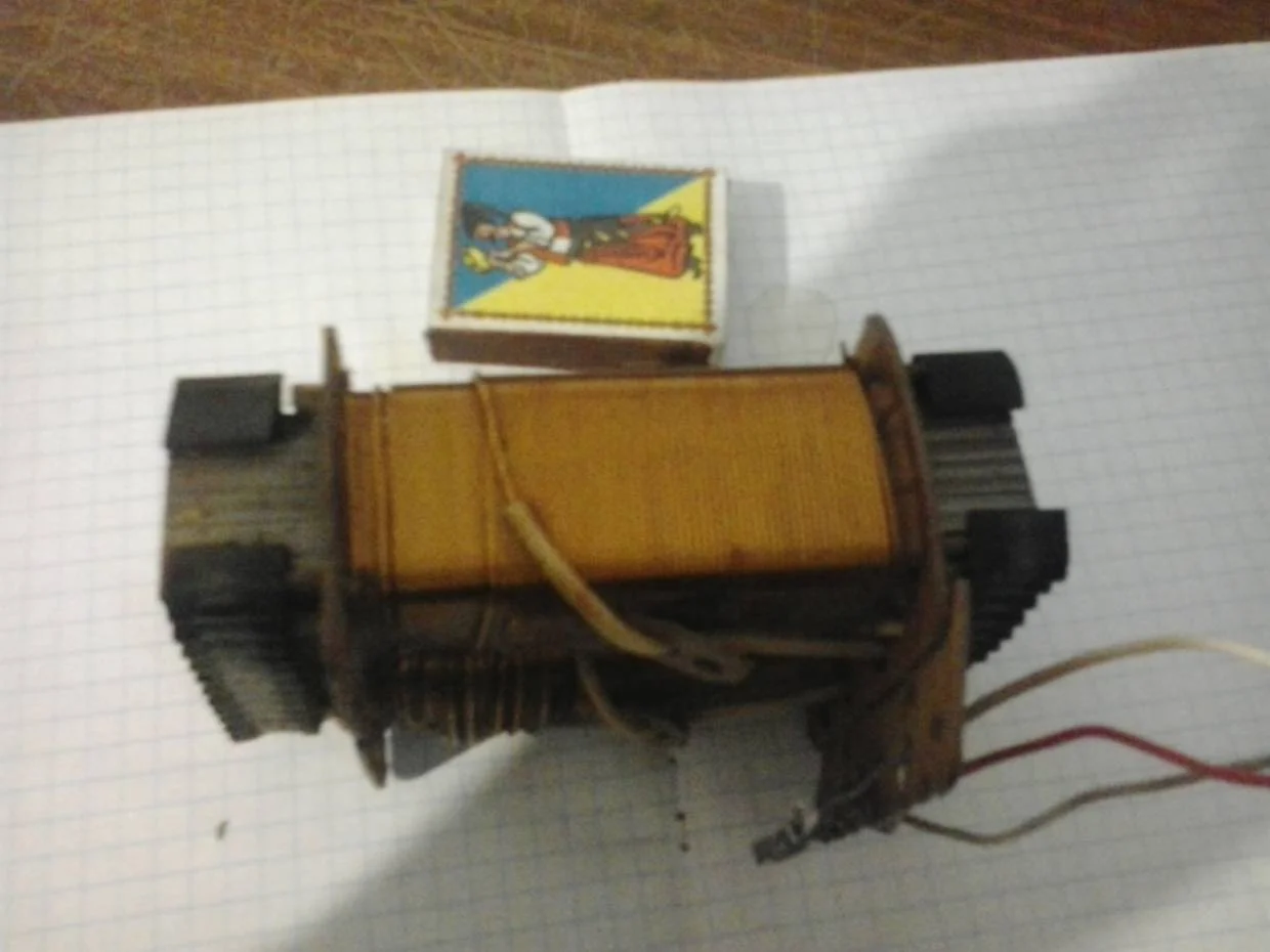

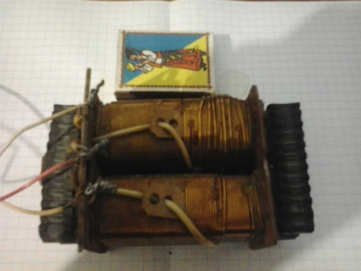

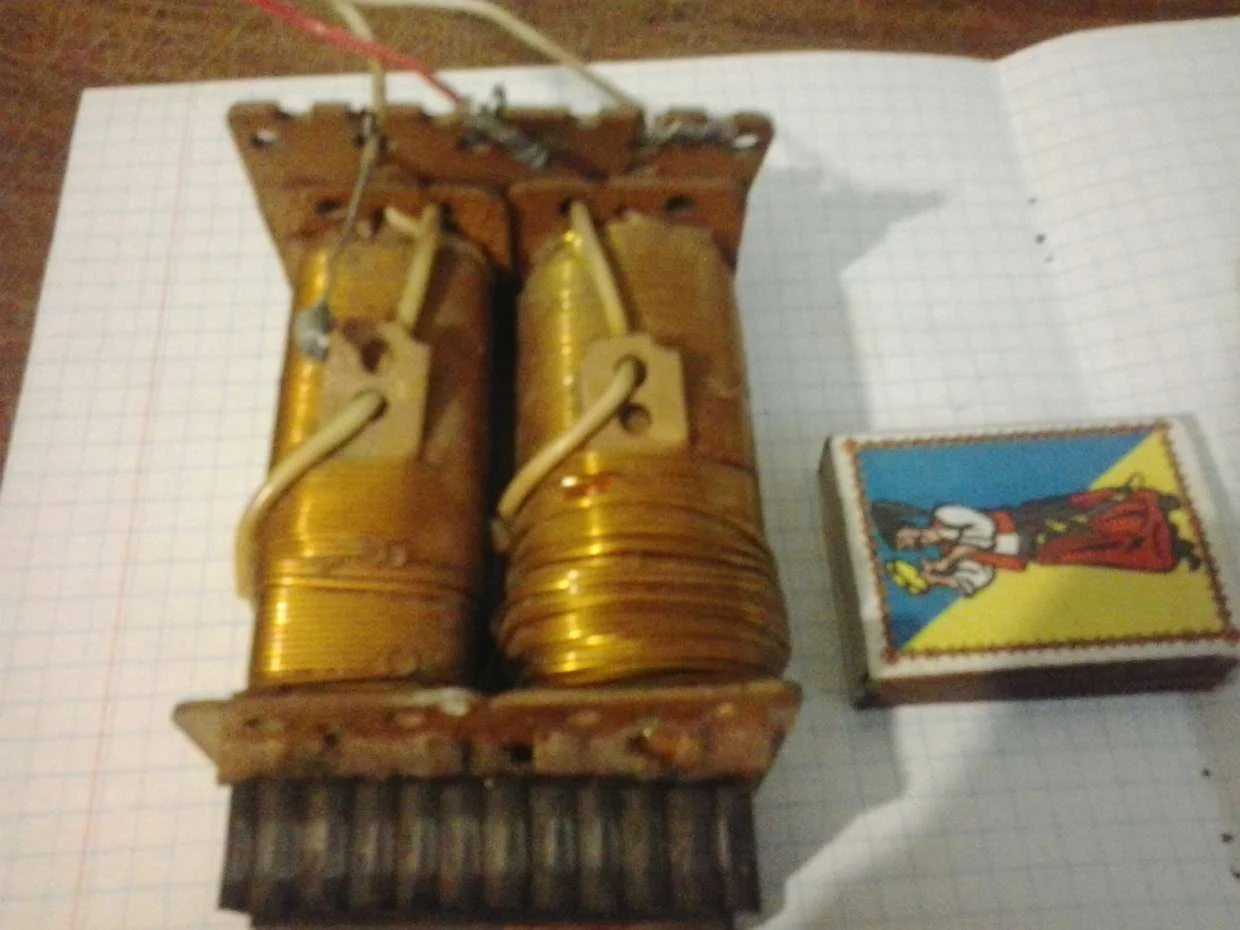

Понятно! Скажите тогда, имеется вот такая штука от советского стабилизатора напряжения, без опознавательных знаков и намотана алюминиевым проводом, её можно как-то перемотать для моих нужд?
Можно. Если у Вас хватит терпения и найдете провод нужного диаметра для первички. Навскидку получится трансформатор 50 - 60 Вт, точнее могу сказать только зная геометрич. размеры этого железа. Для начала нужно все аккуратно разобрать. И не пугайтесь - трудно только начинать. Удачи.
Снять весь провод и сообщить размеры железа. Чего и сколько намотать напишем

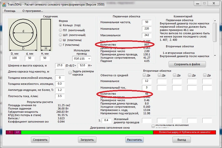

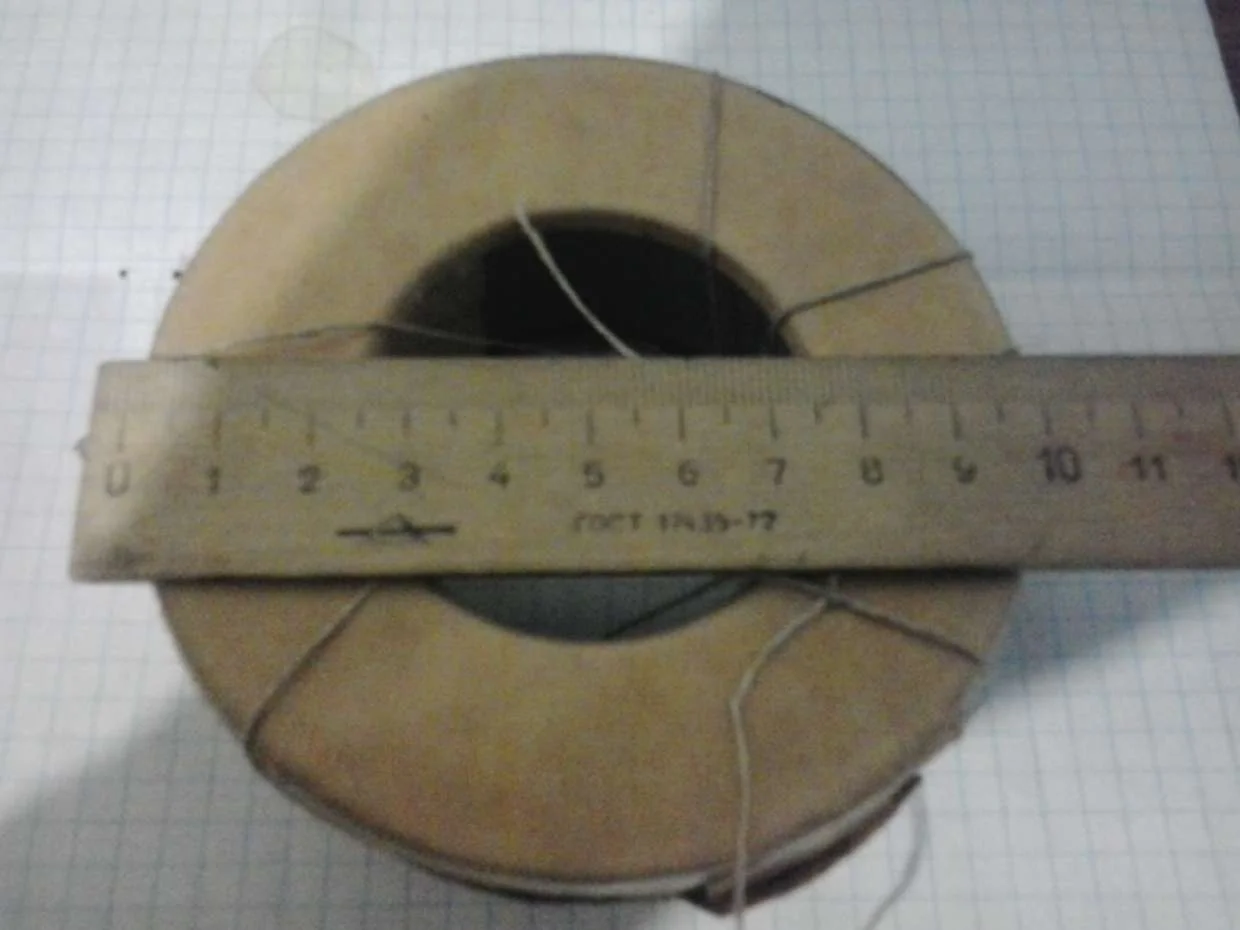

Ещё есть вот такой бублик от тора. Что будет легче мотать бублик или первый вариант?
    52.6 KB · Просмотры: 163
    50.3 KB · Просмотры: 183
Катушки мотать легче. Для намотки тора нужно сооружать челнок, на челнок предварительно намотать нужное (рассчитанное) количество провода, да и сам процесс намотки гораздо медленнее...
Спасибо! Значит будем готовить катушки.
Не понятно как там катушки разбираются на трансе. Мне больше торы нравится мотать)
    75.2 KB · Просмотры: 1,955
Так с чего же всё таки начинать?
Сейчас начал разматывать, я не вижу особой разницы в удобстве намотки тора и "этой" катушки ( она ведь двойная, выходит тот же тор только квадратный)
