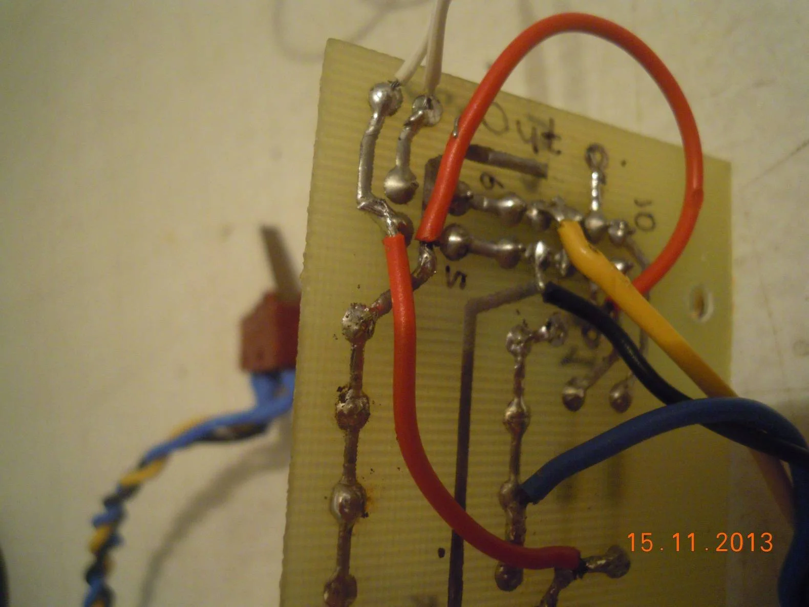

Помогите чайнику с печаткой,с изменениями как в 63 посте
    9.2 KB · Просмотры: 1,491
Сделал как 63посте всё равно не работает .Может из-за того что реле не рпс20 рс4.521.757 а рпс20 рс4.521.754

Вроде все сделал правильно,но не работает.

Может конденсатор слишком маленькой ёмкости?
Незнаю,подключал 3 штуки по 0,1мкф.Потом еще добавил 1 мкф,рыле щелкает,но лампочка не включается.
А правильно ли подключены контакты реле? Прозванивал?
Прозвонить все выводы на соответствие со схемой.
Незнаю правильно ли я делал,прозвонил 1-4 пищит
1-10 нет,4-10 нет ,5-9 да,6-9 да,5-6 да
Странно как-то... Определи расположение выводов катушек.
Тестер должен показывать сопротивление обмотки, а не короткое замыкание.
Посмотрел внимательно и понял, что ты лампочку подключил не к тем выводам на плате. Надо подключать к помеченным стрелочками.
я изначально так и сделал не работало.потом переделал как в п.107,результат тот же.
все же как правильно?
да я выпаял и прозвонил еще раз 1-4 пищит,1-10 нет,4-10 нет,5-9 да,5-6 нет,6-9 нет
Между 2 и3 625 Ом,между 7 и 8 605 Ом
