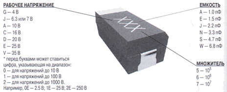

Конденсатор E 272 полярности не имеет? Любой стороной можно впаивать?
Гуглил характеристики, так и не понял это: 2.7 нФ = 2700 пФ — 50 V? Или буква Е здесь не просто так нарисована?
Начну с самого сложного, если благополучно не сожгу её, потом займусь конденсаторами. :)

Случилось чудо. Гул из динамиков ушёл. Радиатор больше не греется как сумасшедший. Правый канал работает прекрасно. На левый конденсаторы ещё не успел впаять. Напряжение на выходах в норме.
2,2 мкФ какой-то странный попался. Маркировка 2μ2 – это соответствует 2,2 мкФ или я что-то не то взял?
Всё правильно, паяйте. Думаю что всё нормально заработает. Только не перепутайте полярность, а то микросхема может снова сгореть
