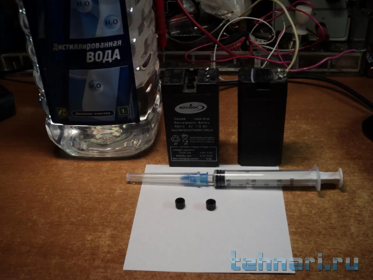

Четырёх вольтовую свинцовую батарею легко восстановить.
Нужно открыть 2 резиновых колпачка - клапана и капнуть 5 - 10 капель дистиллированной воды в каждый отсек.

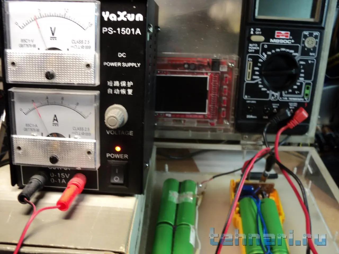

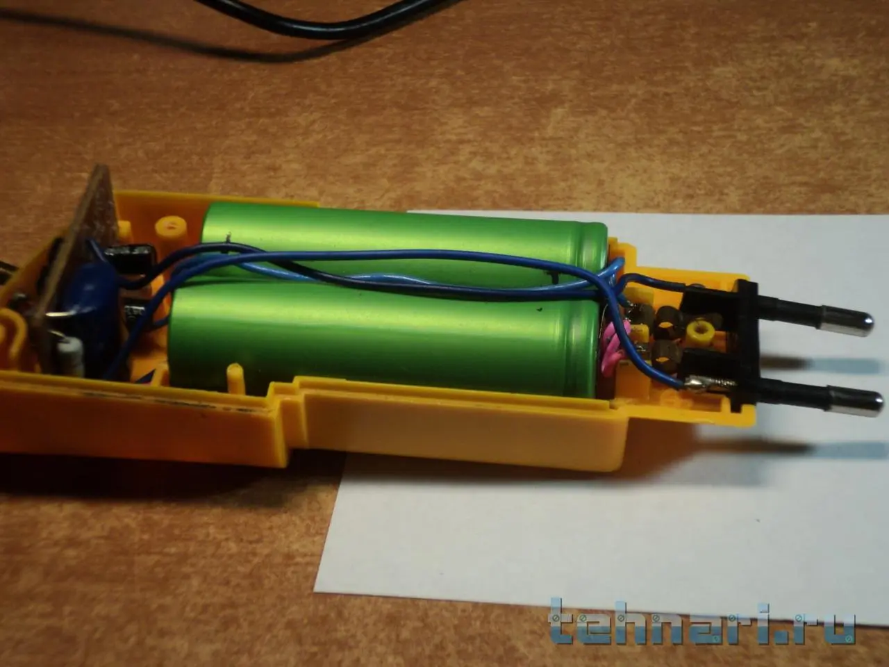

Вместо свинцовой АКБ легко вставляются даже 2 литиевых аккумулятора,а контролировать зарядку можно тестером включённым в режиме амперметра или зарядным устройством.

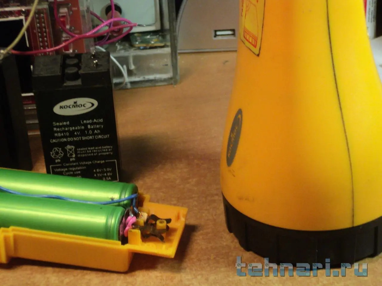

Заменил свинцовые АКБ литиевыми батареями себе и знакомым.
Фонарик с 7 светодиодами горит непрерывно больше недели, без подзарядки.
