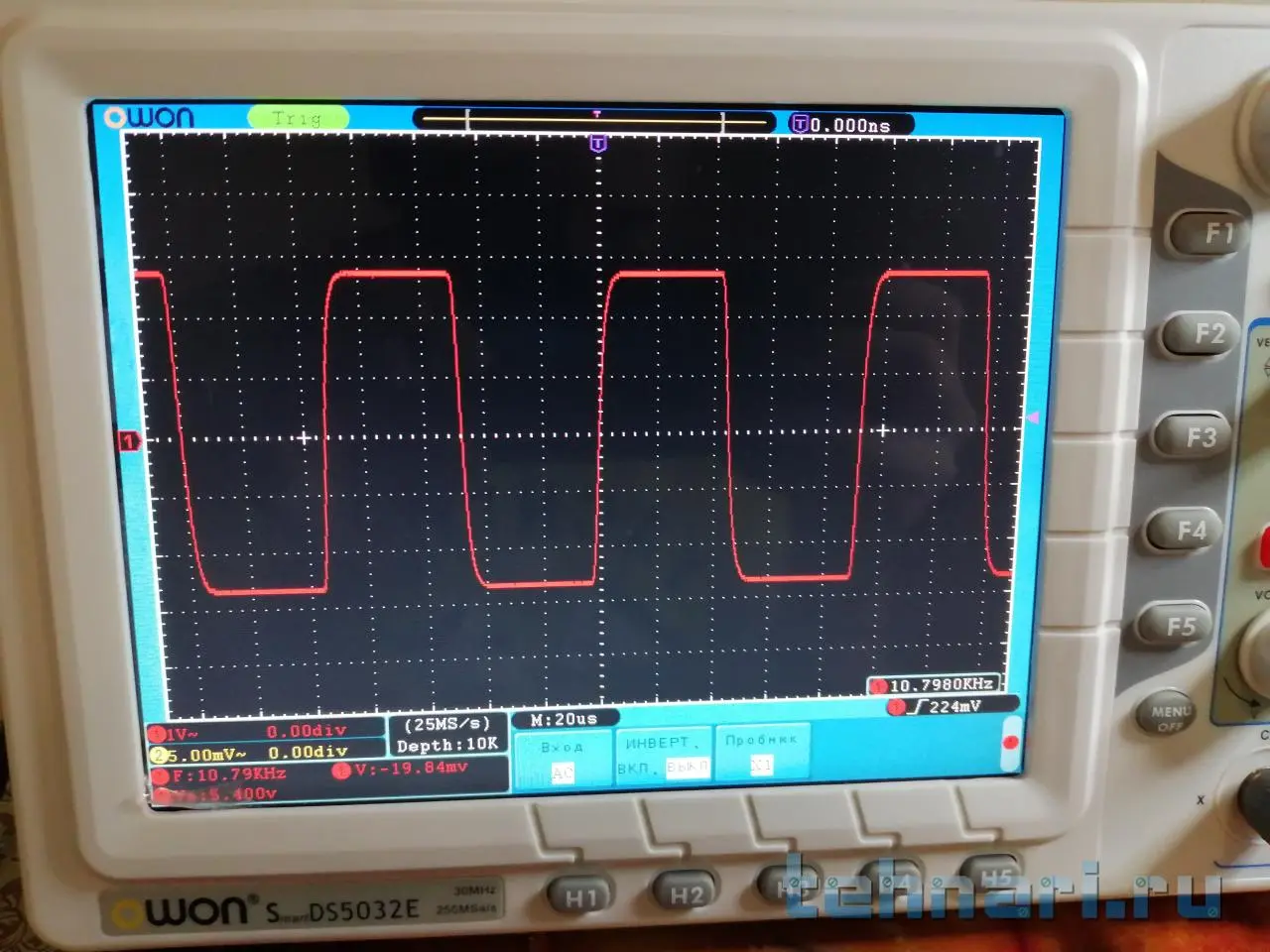

Приветствую всех. Поборол я наконец то свою лень, и таки отрисовал схему :)
Собственно ничего сверх нового в схеме не появилось, но параметры существенно улучшились. Цепь R3C3 - ППК, с указанными на схеме номиналами нормально работают ОУ К544уд2, опа134 и тл071, другие не втыкал. Как советовал Максим Васильев, добавил параллельно резистором местных ООС ВК конденсаторы, на печатке просто припаял керамику 1206 к ножкам резисторов.
Ниже фото макета до испытаний и осциллограммы выходных сигналов.
Так же выкладываю файл ПП, но стоит учесть что это далеко не самая лучшая плата, может как будет время трассирую нормальную.

в спектре не мерял? Меандр отличный
Хорош..а чего на одну платку сделал?
Изящно и законченно. Браво маэстро! И емкости С13 С14 предусмотрел.
Теоретически транзистор 2 можно и на радиатор посадить( или ни к чему?). Ток покоя тогда вообще колебаться не будет.
Вадим , тупой вопрос. Когда осциллограмму снимал, в качестве нагрузки что использовал?
Правильно, что защиту оставил.
в спектре не мерял?
Неа, не умею еще.
Да кусочек подходящий был, не стал резать.
Нужно, с прогревом ток покоя стоит мертво.
Китайский цементник на 20w, чтоб не сгорел, в стакан с водой засовываю.

Параллельно резистору конденсатор не пробовал , хотя бы 0,1 мкф? Меандр уже не будет такой красивый. Чувствую , сейчас на меня ругаться будут
Разумеется, на емкостной нагрузке тоже смотрел, ничего не обычного, змейка была.
Какая емкость, и сколько у змейки горбиков было?
0.1мкФ, горбиков не мало, что вполне предсказуемо, еще ни одного усилителя не видел, который не стал бы плеваться от емкостной нагрузки.
