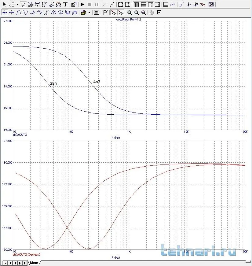

Ну да это, конечно небольшой флуд...н а теперь вопрос по-существу..Ребят, кто поможет разобраться у УЗ и подогнать его под существующую головку....на сендасте пишет отлично-как перешел на "сендвич" и низа и верха в завале...сейчас попробую кое-что поменять, но гарантии нет
Вам сначала необходимо отрегулировать УВ по измерительной ленте, не хуже + 0,5 dB. Затем выставить оптимальный ток подмагничивания на хорошей ленте (или на той, что будете писать постоянно) при отключенной СДП, а уж только потом править АЧХ УЗ.
Вот всё это до правки АЧХ сделано...а вот что в цепях коррекции и насколько менять -для меня пока глуховато...

Коллеги! это всё понятно, и с ТП и с ТЗ я уже "поигрался"...ни в каком из вариантов нет низов... на вход ОУЗ басы поступают. а на выходе УВ их уже нет, хотя другие записи, сделанные на этом-же аппарате , но до переделки дают нормальные басы, подскажите. пожалуйста-какие цепочки коррекции ОУЗ отвечают за НЧ диапазон, я , по своему разумению, немного покопался в них, но нужного результата не получил.

В бытовых магнитофонах коррекция на НЧ участке обычно осуществляется интегрирующей цепочкой в ОС ОУ, которая формирует спад 6 дБ/окт начиная с частоты 5-10 Гц до 50, тау 1.
Я её домучил...или она мну?....вот ..сижу и наслаждаюсь басами... и верхами...а всего-то- УМЕНЬШИТЬ ! емкость С7 и 8 ну примерно до 4,7 нФ....и всё...теперь надо остальные цепочки восстановить...позор мне на мою почти седую голову! как можно было забыть что обратная связь ОТРИЦАТЕЛЬНАЯ!!! всё! ухожу в грузчики!))))))

В том то и дело, что коррекция НЧ нужна совсем не большая. В вашем случае получилось как на рисунке. Сможете снять сквозную АЧХ? Я сначала бы попробовал уменьшить R32,31 до 56 - 47 кОм.
    86 KB · Просмотры: 117

На счёт АЧХ, пока не знаю, не пробовал...а вот о "небольшой " коррекции-эт как посмотреть..индкутивность головки типа .080. около 120 мГн, у моего "сендвича"- воспроизводящая часть имеет 180 мГн. а вот записывающая-только 20...так что корректировать надо немало...
