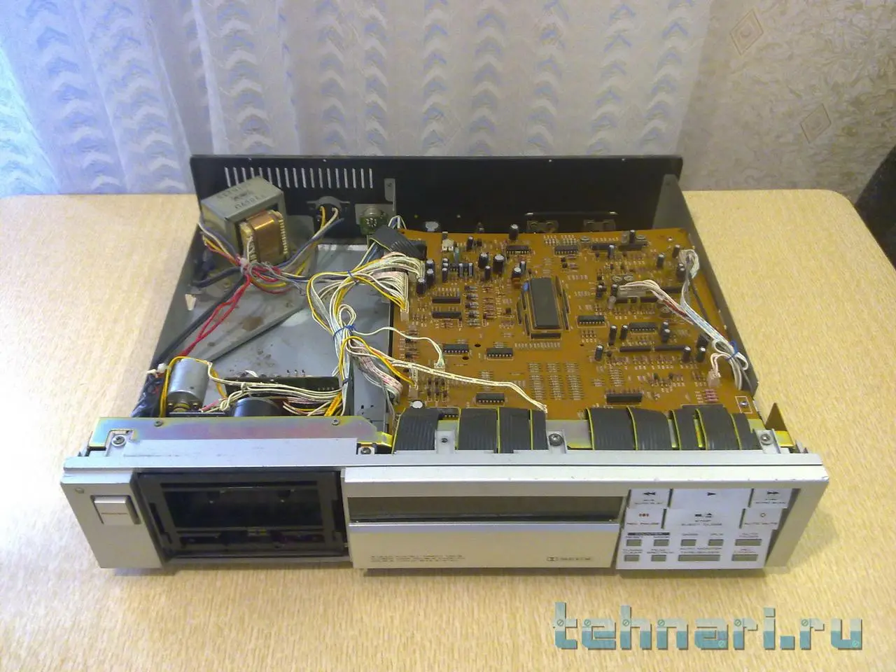

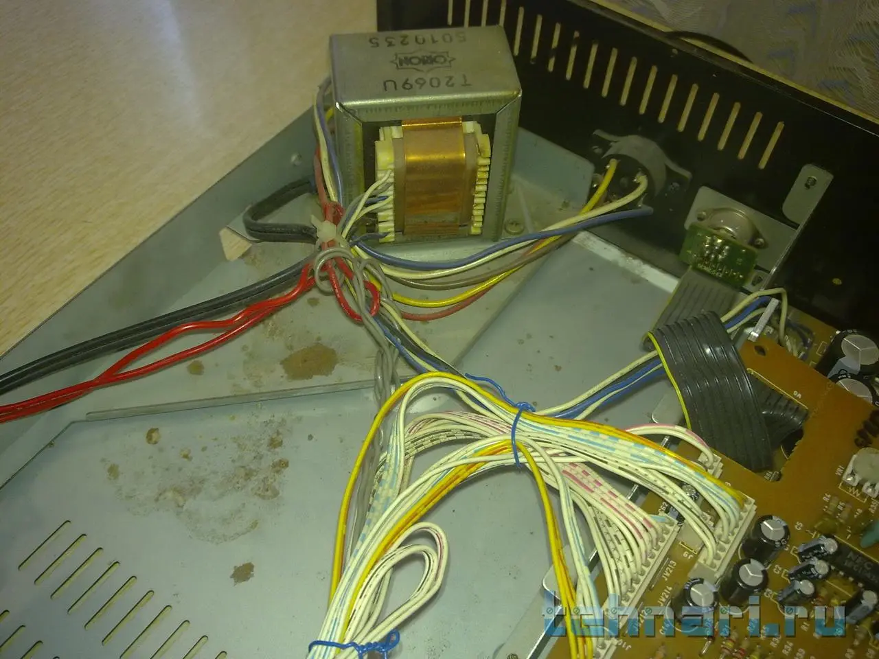

Где то в Радио писали что повернуть транс есть эффект
Вот, пожалуйста, пример размещения транса в Akai GX-9: и повернут и с экраном.
Если память не изменяет, в Маяк-242 транс тоже повернут. Но без экрана. В наших магнитофонах экраны вообще редкость была.

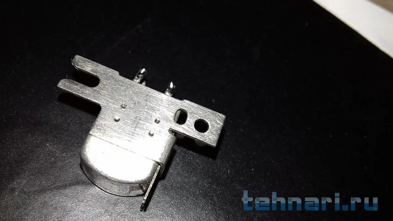

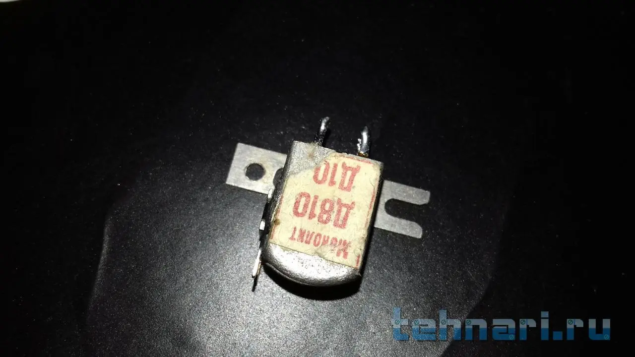

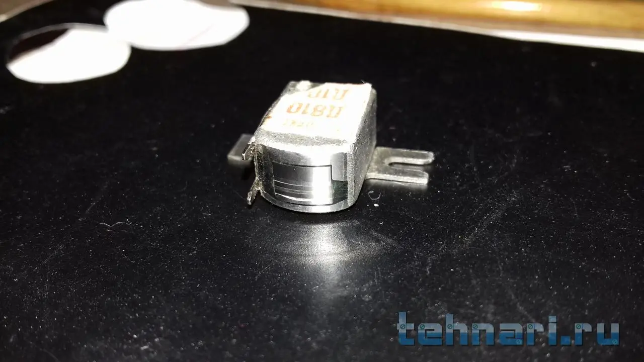

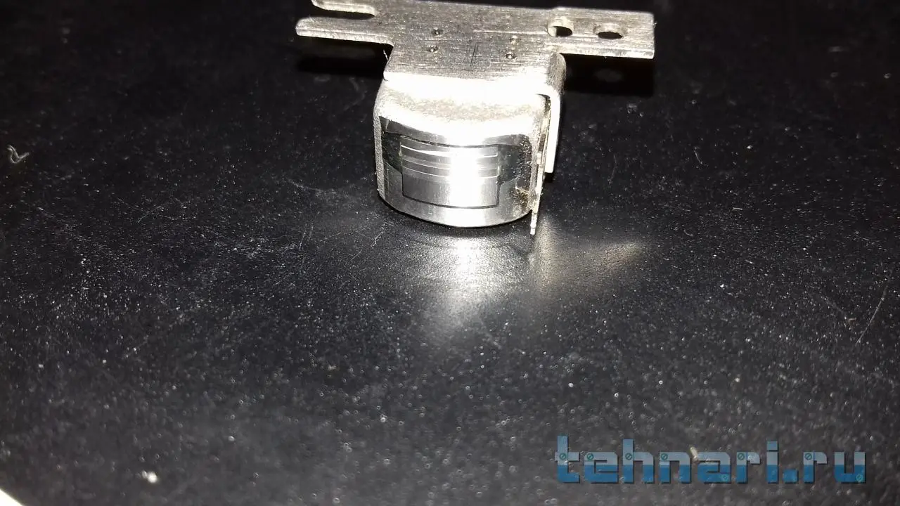

Джентльмены, "МОНОЛИТ Д810" новый никого не интересует?
Оцениваю в 600 "путинок" + пересылка
Да и торг никто пока не отменял)
* выводы облудил я, собственоручно)) защитный колпачок имеется
