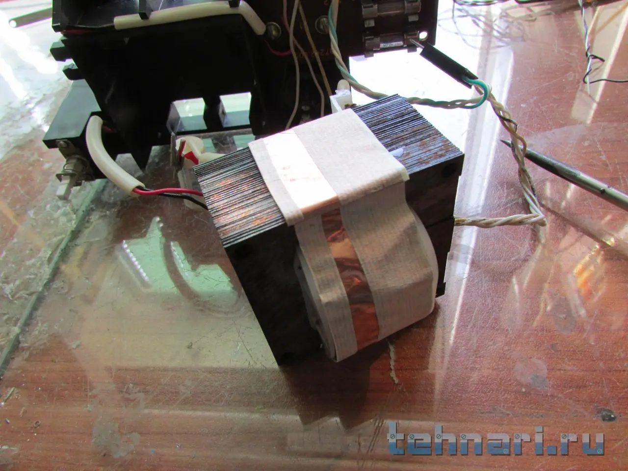

Ну вот, кажется теперь всё в цвет...получил то что хотел....почти)))) теперь осталось побороть наводки от транса и уменьшить шум ...вот если транс заключить в экран из жести-наводки сильно уменьшаться? или всё-же продолжить искать тороид?, да и ещё головки размагнитить надо....
Сделайте виток из фольги из немагнитного материала вокруг трансформатора. Тор искать ни к чему.

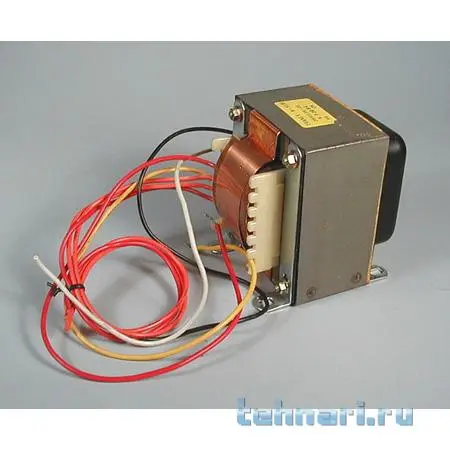

Такой виток делается между первичной и вторичной обмотками чтобы уменьшить емкостную связь между ними. Поверх катушки его делать бессмысленно. В Веге МП-120-С магнитопровод трансформатора заключен в кольцо из пермаллоя.
Есть смысл попробовать просто вынести трансформатор покуда хватает проводов. Если фон уменьшится, нужно мудрить с электромагнитным экраном. Если нет, уменьшение фона будет сводится к электростатической защите чувствительной электроники.
Я уже пробовал выносить транс-реально практически до нуля пропадает...значит буду кроить экран

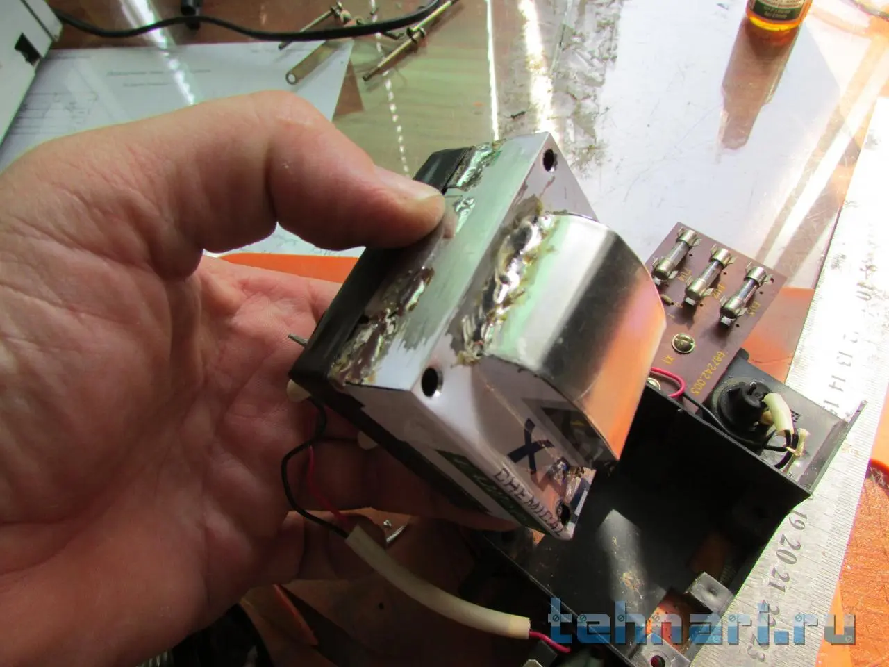

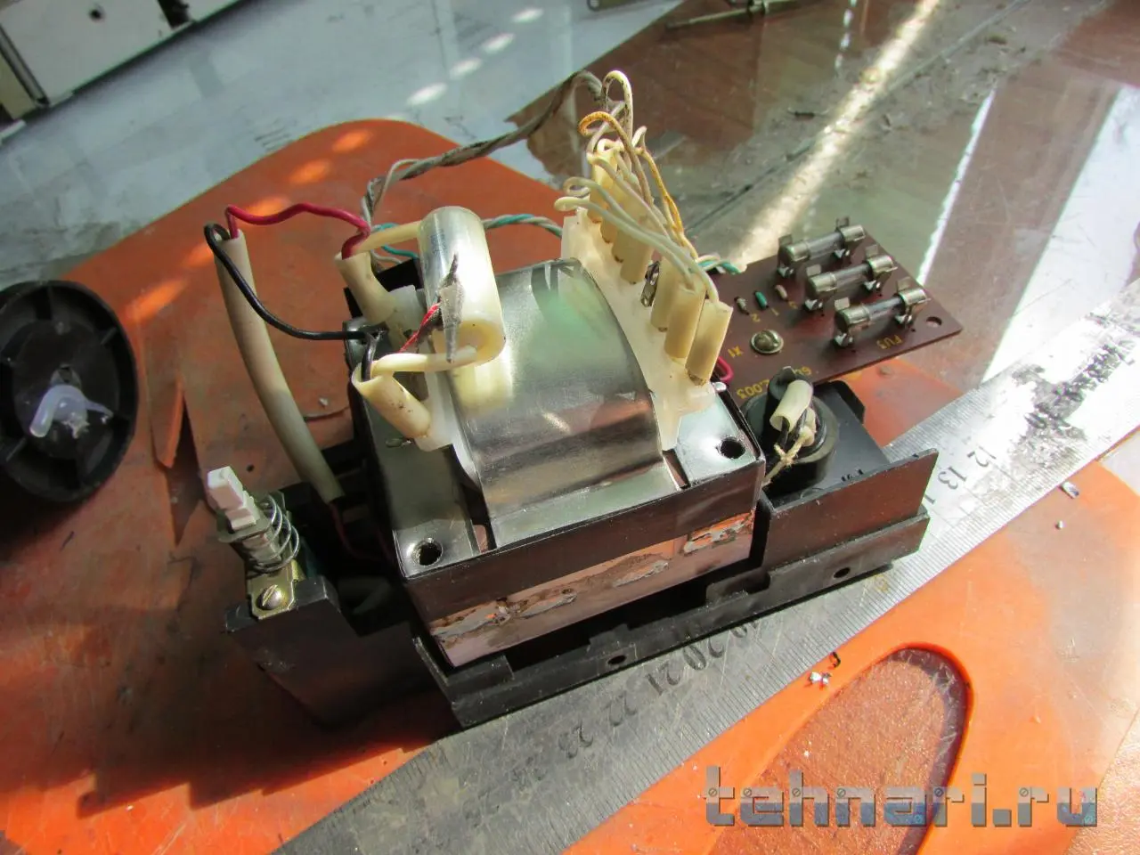

Для начала, начальник трансформаторного кооператива скажет, что сделать экран из ЖЕЛЕЗА довольно проблематично из-за малого свободного пространства в данном месте, а вот из ЖЕСТИ -свободно. да ещё и прокладку из медной фольги проложить можно...

Это не прокладка, это фарадеевский экран - короткозамкнутый виток.

Ежли уж делать, то делать по феншую - двойной экран! Первый - это экранирующая обмотка(лучше между первичкой и вторичкой), но если уже поздно - то поверх(тут можно фольгу, алюминиевую, медную(пивную банку)). Нахлест изолировать, что б не было короткозамкнутого витка. Этот экран НИКУДА не землим. Второй - собственно колпак из железа(толстой оцинковки, жести, пойдет даже стальная кастрюлька), на расстоянии минимум 5мм от первого(вообще, чем дальше- тем лучше), а вот его ЗЕМЛИМ(либо в ноль питания), либо на корпус.
нету 5 мм, будет только изолирующая прокладка из скоча...
Короткозамкнутый виток действительно используют как экран для изменяющегося электрического, а стало быть, и изменяющегося магнитного поля. Но в трансформаторе, если он расположен поверх катушки, такой виток сыграет злую шутку. Это всё равно что замкнуть накоротко вторичную обмотку. Обратите внимание на фото: там медная полоса расположена поверх магнитопровода, стало быть, она экранирует не всё поле, а только ту его часть, что вырывается за пределы трансформатора. Хотя, это всё равно снижает его КПД. Потом, медная полоска д.б. достаточной толщины, чтобы на низких частотах быть эффективной, токи Фуко будут проникать достаточно глубоко, а медь - достаточно дорогой металл.
В связи со всем вышесказанным, пермаллоевый экран будет эффективней, хотя в нем тоже будут потери на разогрев.
Ну вот-получилось как получилось, по итогам могу сказать, что фон стал много меньше, но совсем не исчез.
