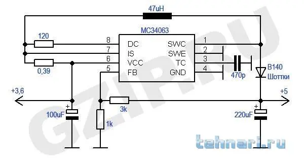

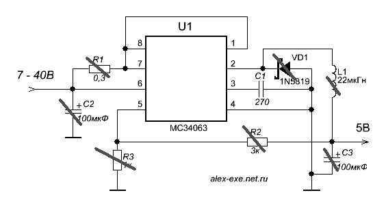

Друзья мои, прошу помощи. Собрал понижающий DC-DC преобразователь по прилагаемой схеме для питания блютуз-наушников.
Номиналы элементов фактические:
1. R1 - 0.33 Ohm
2. R2 - 3.3 Ohm
3. R3 - 1.1 Ohm
4. C1 - 300 pF
5. L1 - пробовал 8, 50, просто коротил.
А беда вот в чём.
На вход подключаю "Крону", на выходе имею чёткие 5.02 в.
Но стОит подключить свисток, как начинается "высасывание" батареи. Напряжения на входе и на выходе плавнооо понижаются. Ничего не греется, не дымится, просто высасывается))
В чём может быть беда?
Монтаж вроде несложный, косяков не обнаружил...

Неужто свисток-такая мощная нагрузка?
Я ими не пользовался , не знаю , замерь ток .
В разрыв 5В подключи мультиметр на 200 мА .
Не мытьём, так катаньем я одолел эту проблему))
Собрал вот по такой схеме (повышающей).
Прекрасно работает.

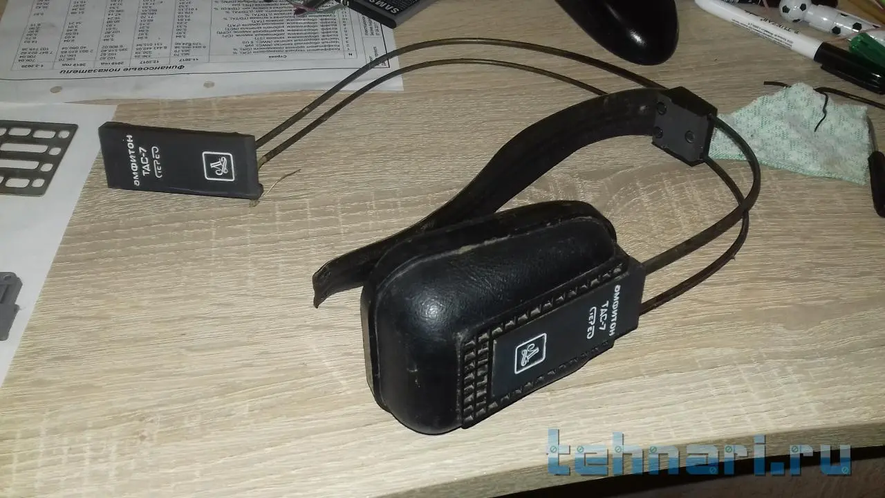

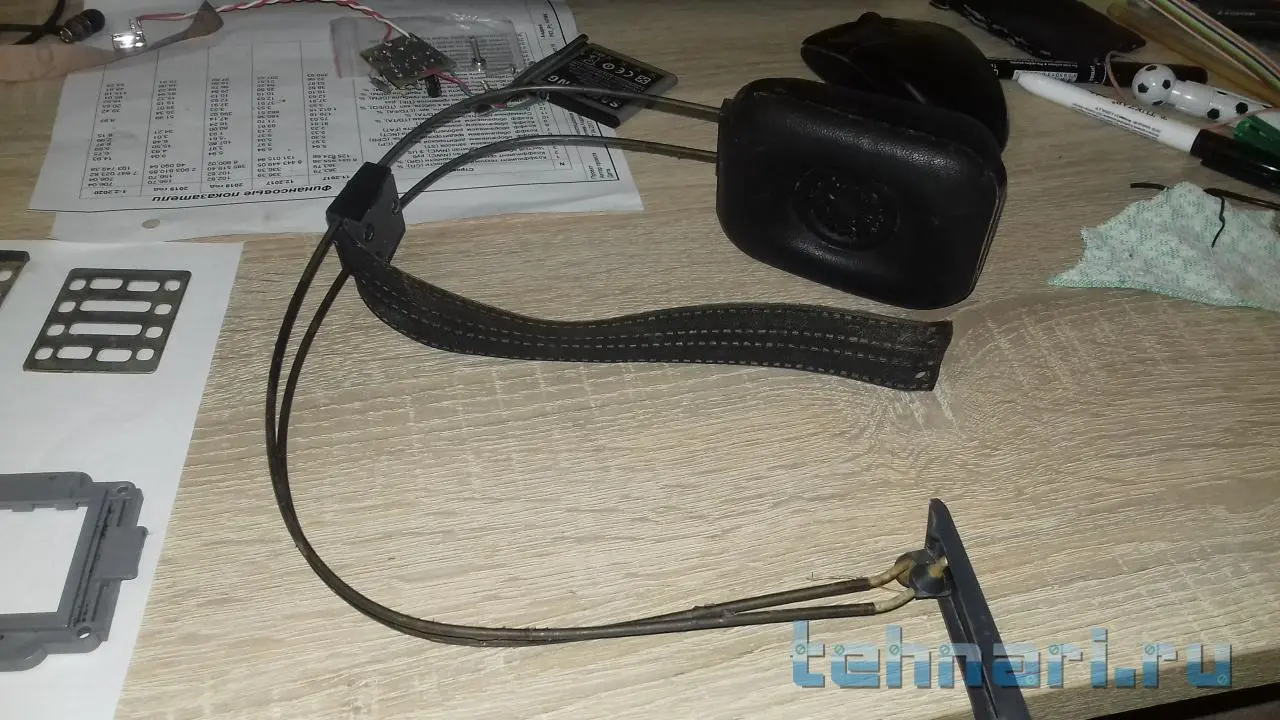

Друзья мои, не в тему, но всё-же..))
Телефоны головные стереофонические изодинамические! )))
"АМФИТОН ТДС-7"!

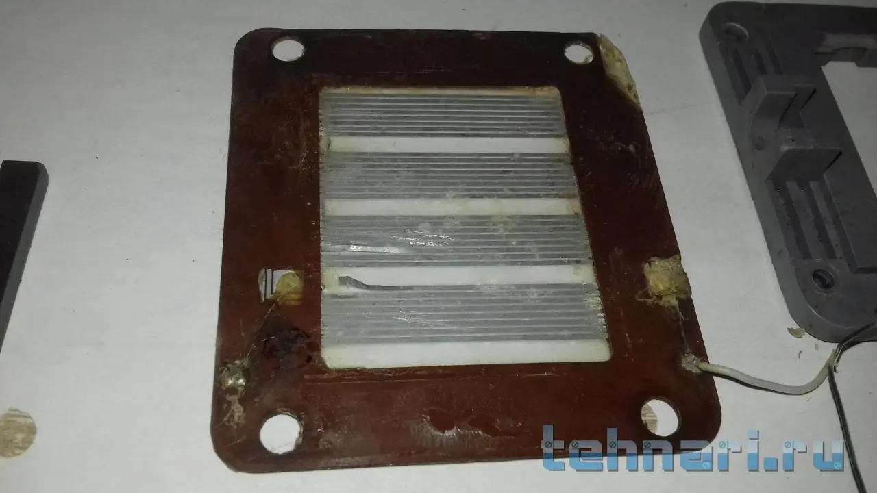

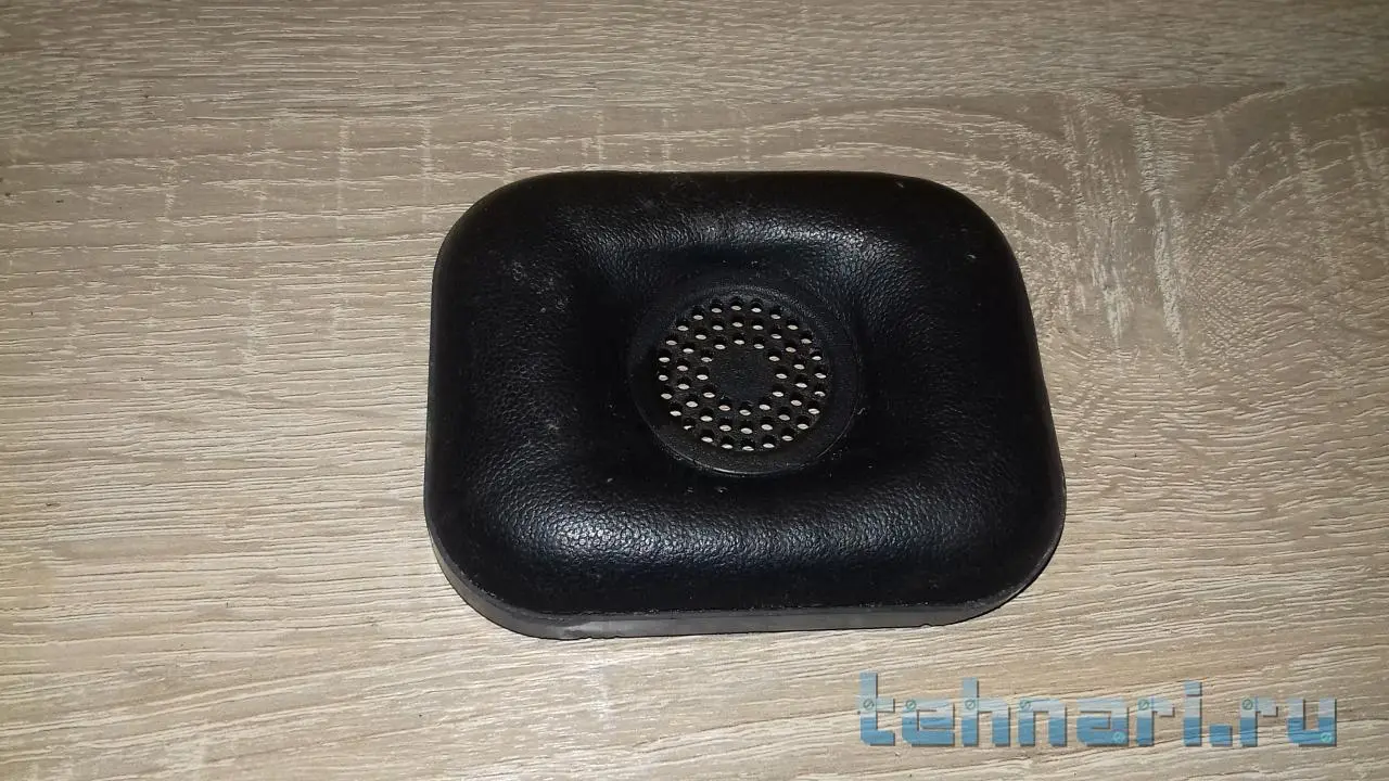

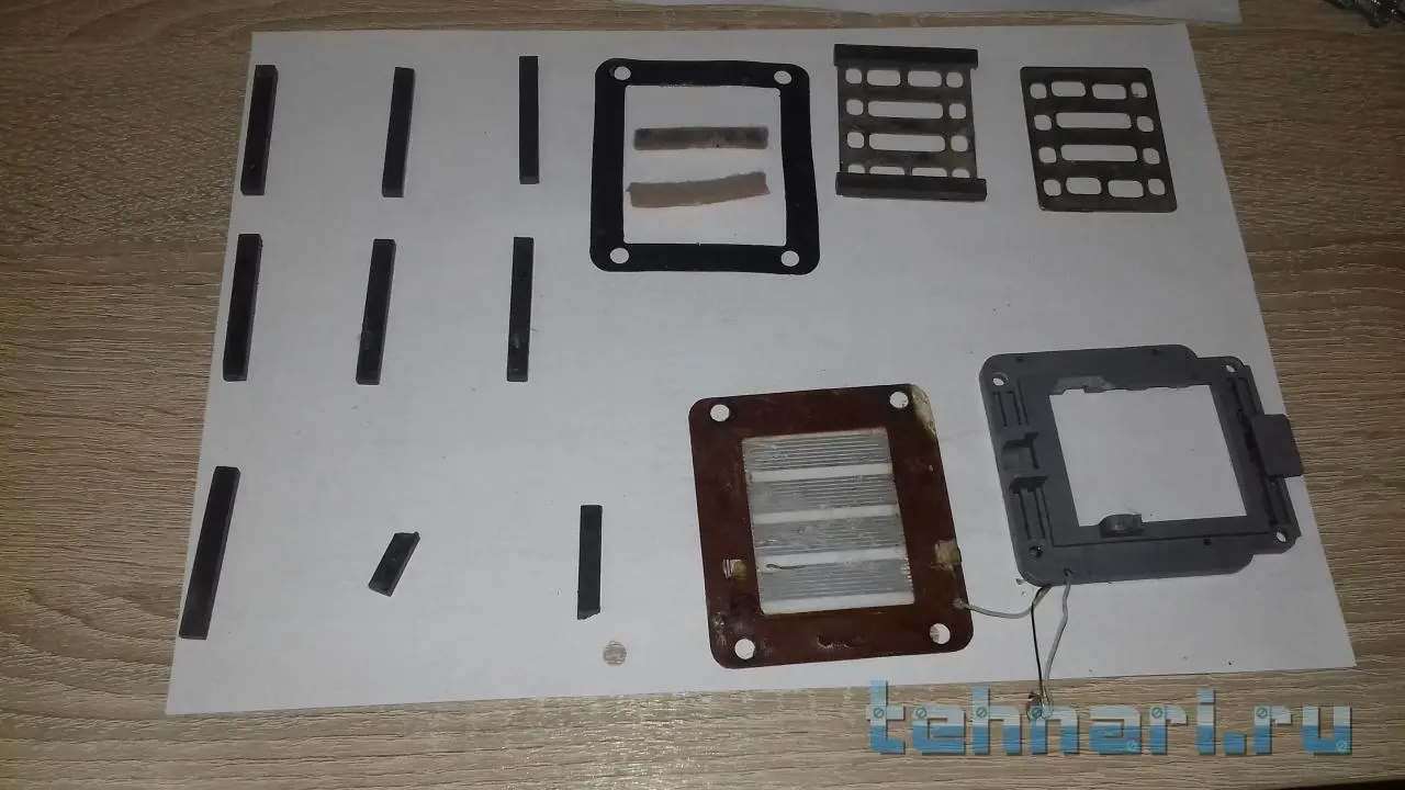

Имеется это изделие.

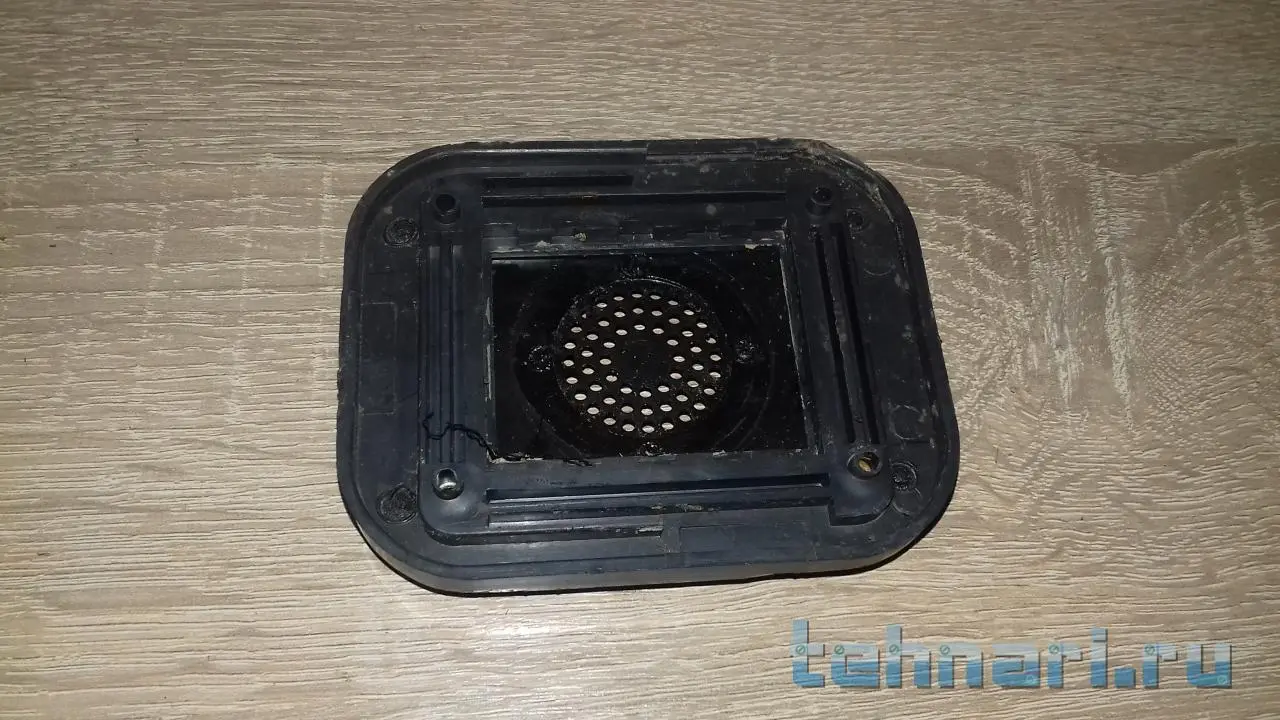

О состоянии судите по фото.
Ничего о нём сказать не могу.
Интересно кому-либо?

Дим , это уже прошлый век .
Кассетники, тож не вьюноши...
Там уже пластик весь рассыпался (оголовье уже оторвалось) и места контактов мембраны с проводами уже "прогнили". К тому же, на фото хорошо видно механическое повреждение токопроводящего слоя мембраны. Эти наушники больше 10 лет не живут, даже если их не эксплуатировать.

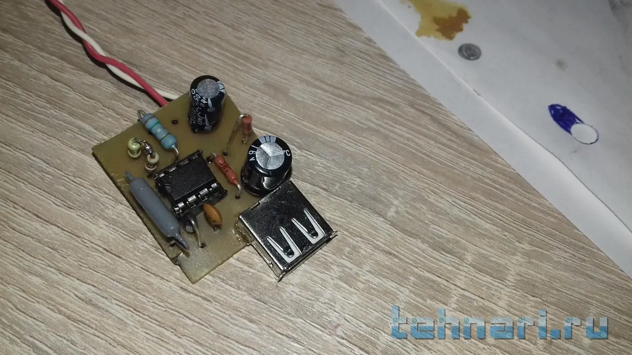

По предыдущему вопросу про питание наушников:
Я решение с бустером уже предлагал, но его потёрли вместе с флудом. Меня интересует на сколько времени работы наушников хватит одного заряда аккумулятора?
1. что касается наушников, то проданы и поедут в Ленинград)
2. а вот бустер. время замеряю. я не знаю, сколько времени надо заряжать батарею..
    89.1 KB · Просмотры: 204
А там индикации заряда нет ?
