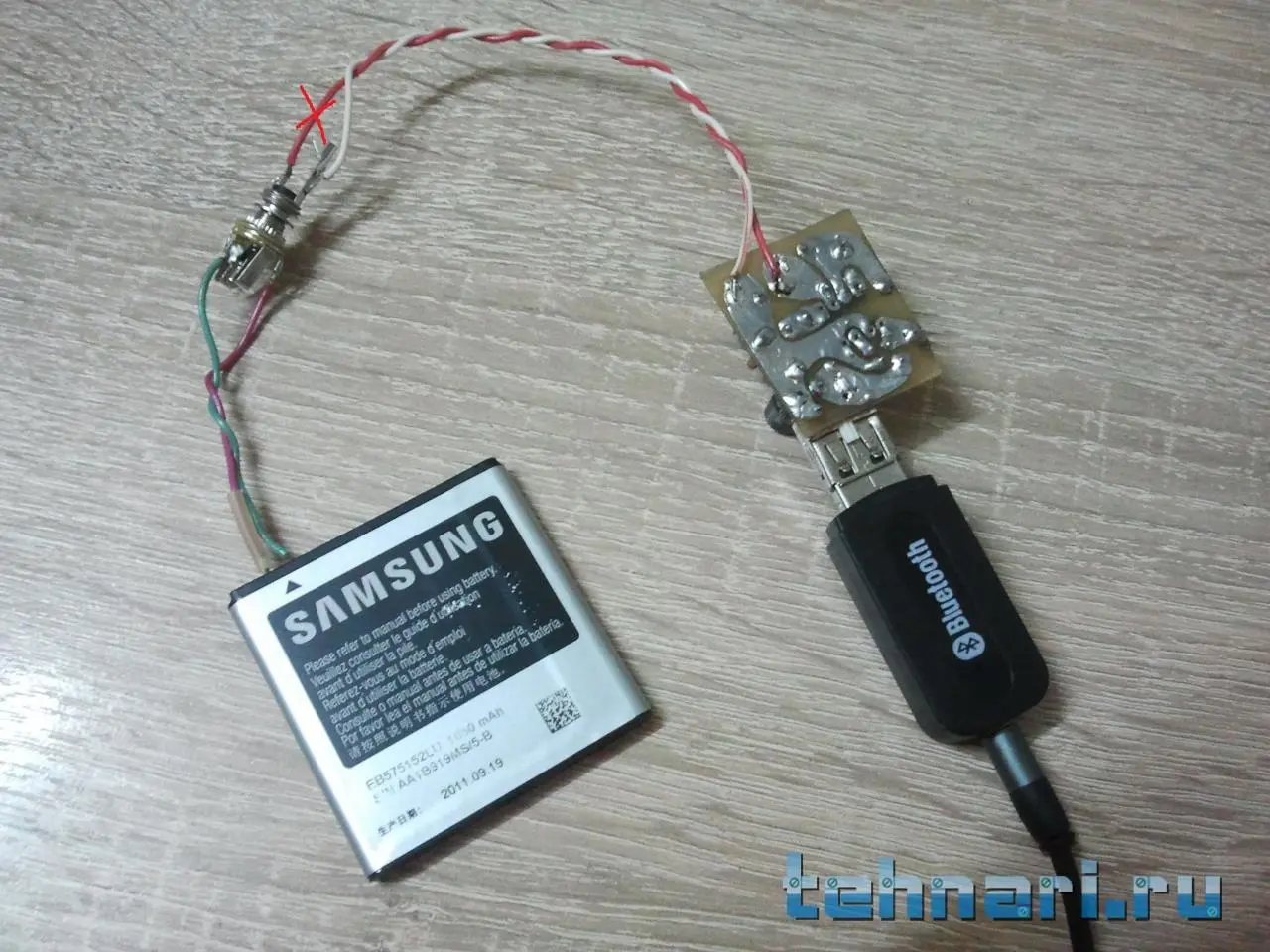

Дык вот так это пока выглядит.

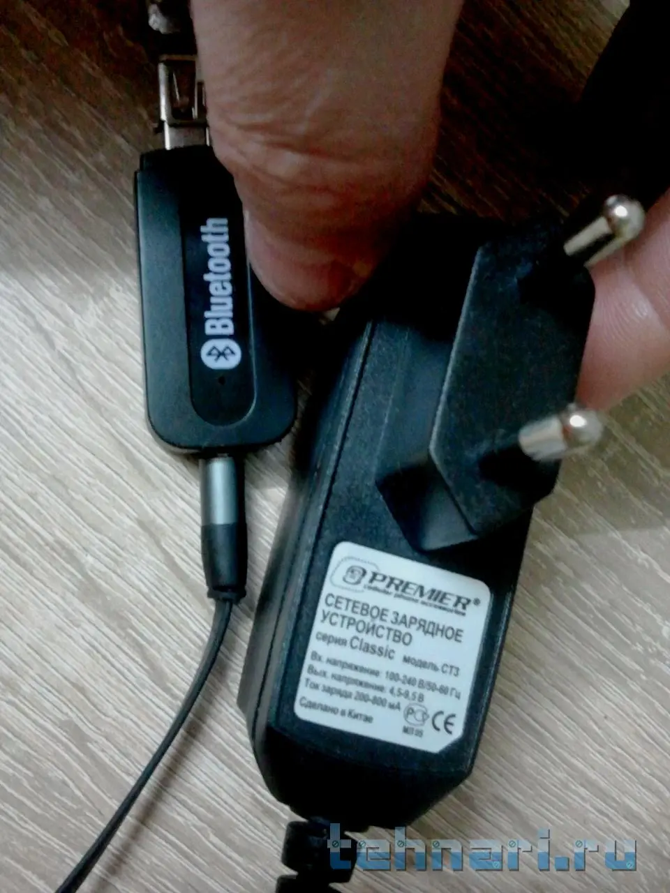

А заряжаю вот этим ЗУ. У него есть светодиод, который при включении в сеть с подключённым аккумулятором горит красным (без аккума-зелёным).
В процессе зарядки ЗУ слегка нагревается.
Сколько надо времени на зарядку - ума не приложу..

Замерь напряжение на аккумуляторе , 4.2 Вольта конец зарядки , больше нельзя , при 4,3 В должна отключить внутренняя плата защиты .
Не понял.
Мне в течение всего процесса регулярно замерять напряжение и когда оно станет 4,2, то выключать ЗУ?
Или оно должно само прекратить заряжать батарею?
Вот пока ровно 2 часа фурычит..))
Продолжаю наблюдение.
Да , 4.2 выключать , 4.3 он сам должен отключиться , но до этого не стоит доводить , снижается срок службы аккума , в течении процесса периодически замеряй .

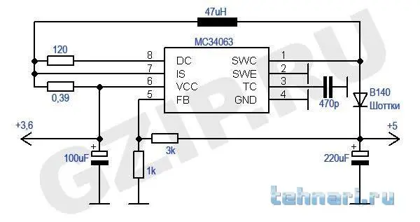

Вот зта вот .

А-а...
Так это и есть DC-DC конвертер 3.7-5 вольт.

При питании свистка просто от аккума (3.7 в.) соединения были без слёз не описать-то соединяет, то рвёт, то видит, то не видит...
Я сделал вывод, что мало напряжение питания и собрал эту платку, которая чётко выдаёт 5.02 в.
С ней свисток работает прекрасно.
Теперь я не понял
Теперь я понял , эта плата даёт 5 В , зарядка не прекратится пока напруга на аккуме не достигнет 5 В или кто нибудь или что нибудь не отключит её во время .
Так сначала я заряжаю акум от ЗУ, затем подключаю его к плате.
Его номин. напряжение 3.7 вольт (он от смартфона)
Как он может до 5 в. зарядиться?

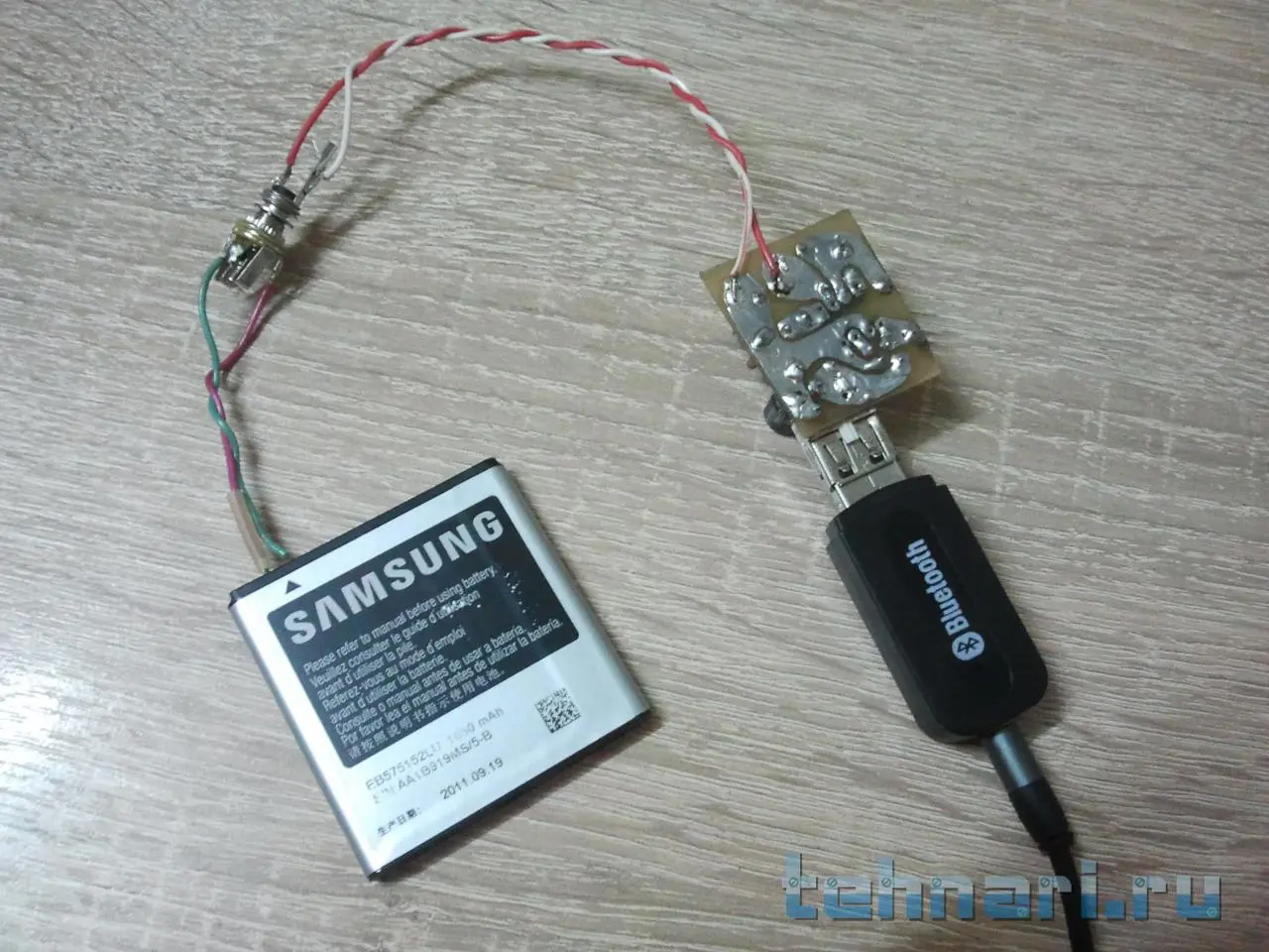

3,7 это под нагрузкой , про 5 В я подразумевал голый аккум , или если схема защиты не работает , всё равно старайся больше 4,2В не поднимать .
Лучше ещё и ток контролировать , в разрыв подключить мультиметр .

А еще лучше купить самый дешевый повербанк и не мучаться. Там все проблемы с перезарядкой и переразрядкой уже решены. И хватит его на дольше, чем АКБ от смартфона.
Друзья мои, всем спасибо за участие)
1. испытания показали прекрасные результаты. от этого аккума (2011 г.в.) схема проработала 3.5 часа, после чего я отключил от свистка наушники (надоедо)). После этого свисток мигал индикатором ещё 1.5 часа
2. покупать готовое-НЕИНТЕРЕСНО, вы и сами это прекрасно знаете))
3. отвлечение от основной темы закрыто, возвращаемся к основной теме)
