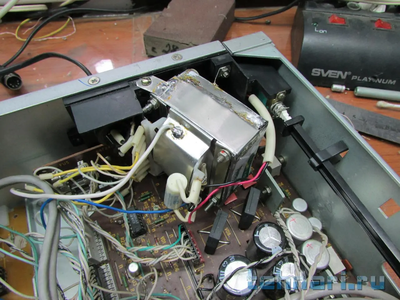

Добрый всем денёк! Как уже написано в соседней теме проект "скозняк на Яузе" переходит в следующую стадию- полной переделки звукового тракта. ибо то что было до,и стало после- никуда не годится. 221я изначально проектировалась под универсальный канал и сквозной канал требует гораздо больших переделок, чем то что я наваял...да и сделано было как-то "на соплях"...сейчас всё, благодаря запасу плат возвращено в исходное состояние, в процессе, заодно была проверена 751-я от Дима, как ВГ-замечательно, как ЗГ-ни в какие ворота, в итоге вернулся к Н3333-и всё стало здорово, отрегулировал ТП и ТЗ- поёть! ))), Ну и попутно заэкранировал, по совету Mr.Fix, трансформатор, повертел его (результат на фото), -гул сильно уменьшился, но совсем не пропал-гудит в одном канале- ЛК-5мВ, ПК-10мВ... вот как-то так...а пока начинаю сборку ещё одной Яузы из того что осталось (а осталось немало-на 1,5 штуки точно хватит)))))-ибо нефик добру пропадать- если не продам дитёнку отдам, а то всё ноет, что мол кассеты отдал, а слушать не на чем ))))
ну вот как-то так
KIDD, ещё немного, и ты превратишь аппарат в синхрофазотрон ))

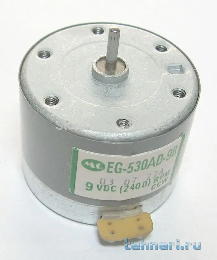

А в каких аппаратах можно "МАБУЧИ" найти? Только в фирмЕ или в разных "АКАЙВАХ" и "АТЛАНТАХ" они тоже могут быть?
Мабучи раньше почти во все мафоны ставили начиная с 89 года , а сейчас даже 15 летней давности мафонах редкость .
Джентльмены, на что обращать внимание при поиске МАБУЧИ: направление вращения, скорость вращения и т.п...?
Вроде как есть моторы с разными направлениями вращения...
А питание надо 12 в.?
Ведущий мотор: ДП40-0,16-2, n=2000, Uпит=9 в. (по справочникам)
Такого типа надо искать .
    28 KB · Просмотры: 84
Вращается (если смотреть ему "в лицо") против ЧС.
Я понял с типом, а направление вращения- левое или правое?
Блин, прекрасный МАБУЧИ полгода у меня валялся, здесь его предлагал, никому оказался не нужен, я его и выкинул.
Как всегда-стоит вещь выкинуть, так она тут же становится необходимой))
Получается-левый нужен, если против ЧС?
