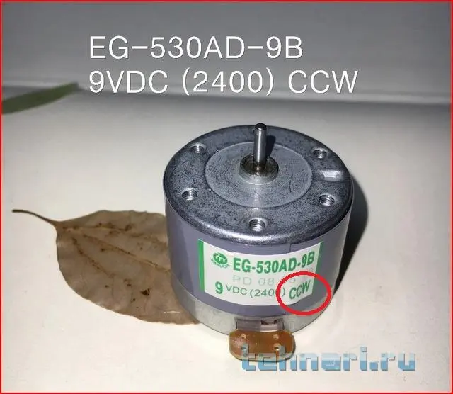

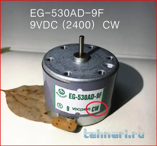

Благодарю, здесь есть в магазинах.
Только с направлением вращения бы разобраться...))
Скажите, это какое направление-левое или правое?
В данном случае - "левое".
Вот как определяется направление вращения двигателя по ГОСТу
"Направление вращения двигателя определяется как "правое" (по часовой стрелке) или "левое" (против часовой стрелки) при местонахождении наблюдателя в соответствии с требованиями разд.1 настоящего стандарта."
Требования разд.1 - это как должен располагаться наблюдатель.
"Для определения направления вращения ... двигателя ... наблюдатель должен располагаться на воображаемом продолжении оси вала основного отбора мощности и смотреть в направлении его фланца или другого элемента соединения двигателя с потребителем энергии в соответствии с чертежом."
    2.1 KB · Просмотры: 55
Понял) CLOCKWISE и CONTRACLOCKWISE
Значит, мне нужно левостороннее исполнение.
