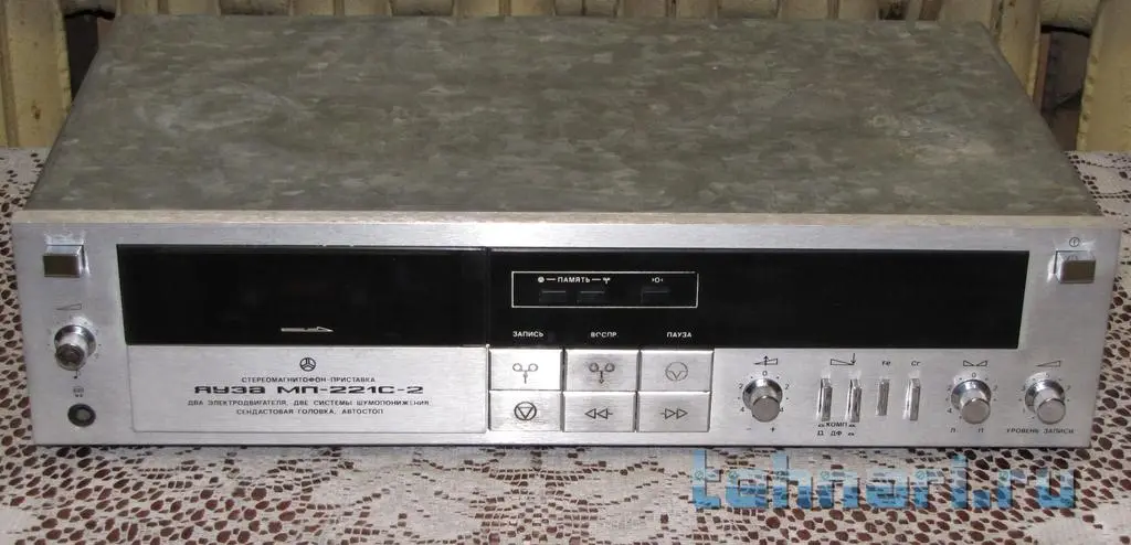

Кстати, джентльмены, на подходе "ЯУЗА МП-221С-2" в отличной косметике (cм. фото).
Правда, крышка сделана из оцинковки, но сделана грамотно))
Я оценю её внутреннее состояние и выставлю на продажу.
Бронируйте, джентльмены! Цена будет божеской.

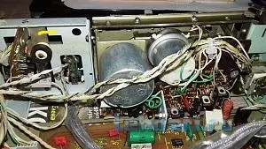

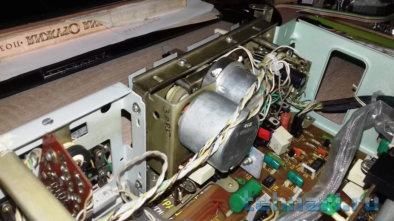

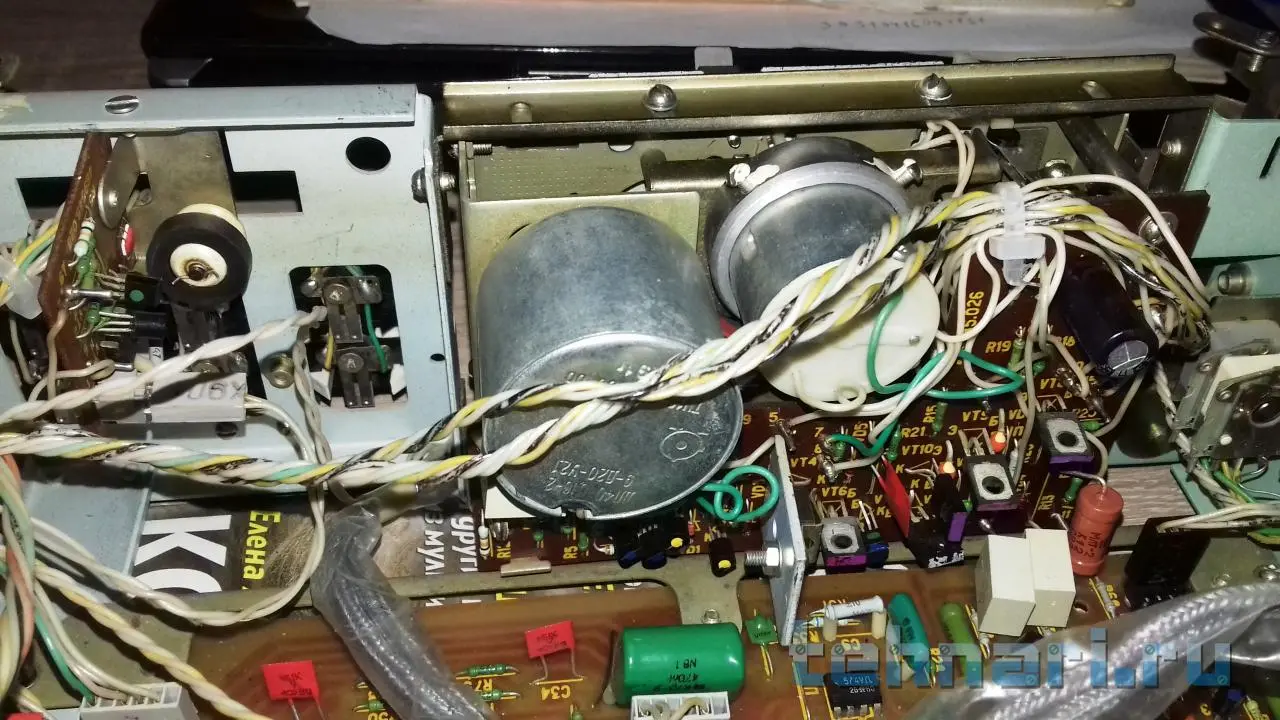

Дим , дай фото протяжки со стороны датчика счётчика .
Какого аппарата? Моего или который на подходе?
Который сейчас делаешь .
аааааааааааа
    112.5 KB · Просмотры: 592
    116.2 KB · Просмотры: 589
Вот эту пластину сместить влево никак нельзя ?
    17.1 KB · Просмотры: 185
Непонятно, какую пластину.
Речь шла о держателе датчика Холла и вращающегося магнита.
На сколько я помню, конструкторы не допустили такой возможности. Скоба крепится без возможности регулировки натяжения пассика.
Дим! если старый пассик вращал магнит-ставь его обратно и не парься!
