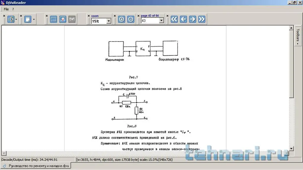

Завтра займусь настройкой индикаторов для начала. А что там за делитель должен быть?
делитель стоит перед разъёмом лин. выхода.
Собрал из оставшихся запчастей ещё одну ЛПМку, буду на ней отрабатывать все задумки...
Итак, погнали!))
1. я делаю делитель (см. фото) и подключаю его к линейному выходу ЯУЗЫ
2. подключаю стереокабель одним концом к лин. выходу компьютера, вторым-к линейному входу ЯУЗЫ
3. включаю на ЯУЗЕ режим ЗАПИСЬ
4. подаю с компа сигнал 400 Гц 500мВ
5. замеряю напряжение на выходе этого делителя (должно быть 500 мВ, а индикаторы в +3)
А теперь вопросы:
1. в каком положении при этом должен быть регулятор уровня записи?
2. надо ли закорачивать при этом деянии каналы между собой (сделать МОНО)?
3. в чём указана ёмкость конденсатора в делителе?
    34 KB · Просмотры: 68

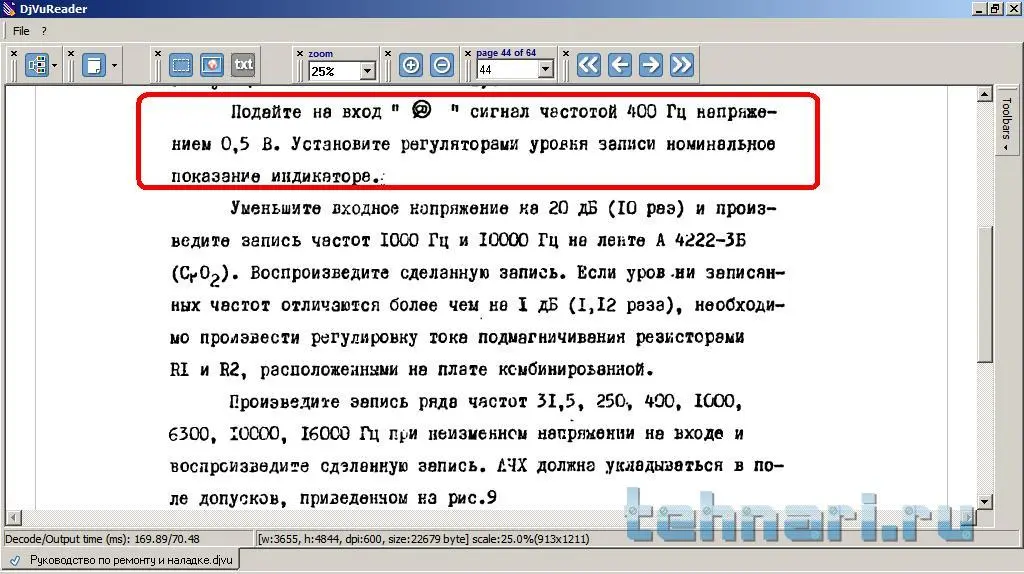

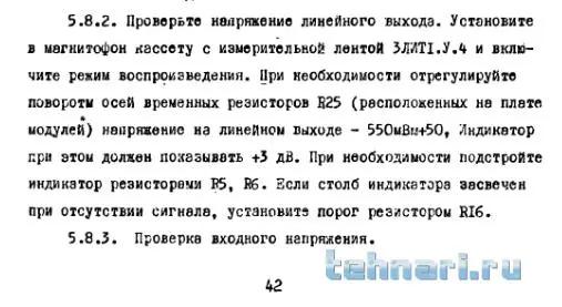

1- крутить уровень пока на выходе не будет где-то 550 мВ , 2 - необязательно закорачивать , потом уменьшить до 355-360 мВ , на индикаторе должно быть 0 , я тогда ошибся с 0 и +3 дб , давно не занимался .
А делитель здесь при чём, на который KIDD указал?
Дим, ну как же так? Ты опять начал не с того.
Сперва наперво нужно установить скорость протяжки ленты (п.5.7.1). Затем ПО ИЗМЕРИТЕЛЬНОЙ КАССЕТЕ устанавливается уровень воспроизведения и показания индикаторов (п.5.8.2).

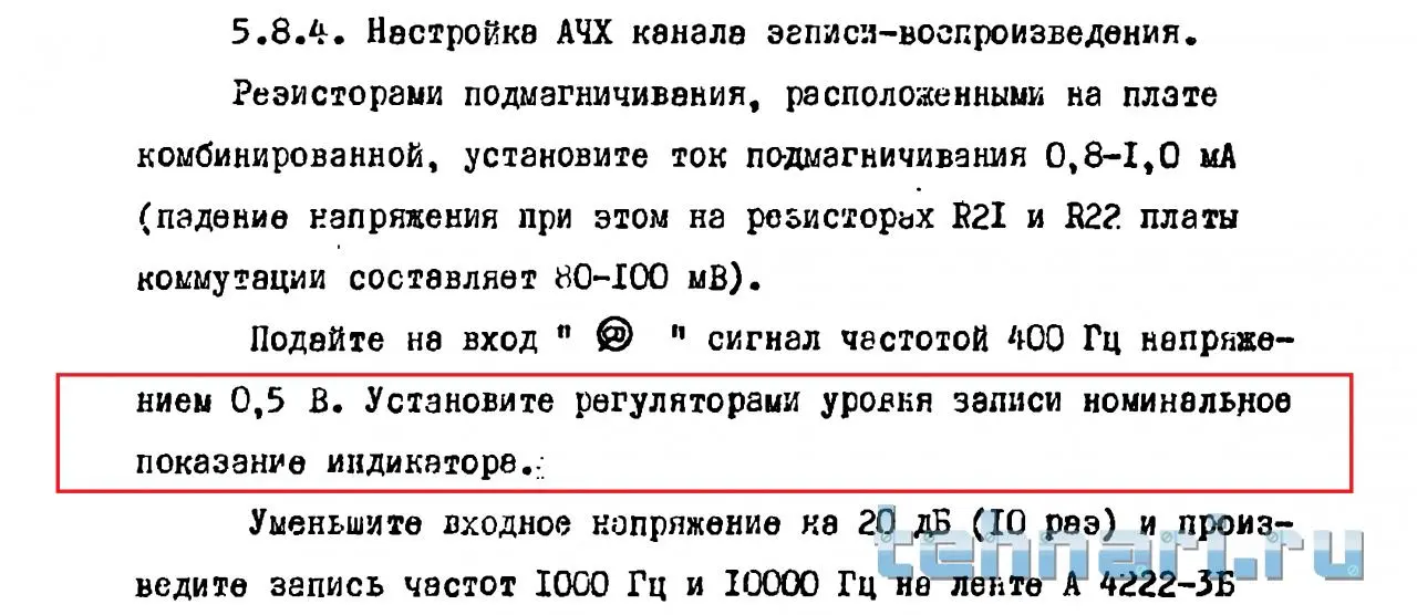

Что касается настройки уровня записи, то в начале каждого пункта есть оговорка, что уровень записи устанавливается по индикатору с указанием значения.
Номинальное значение - это 0 дБ.

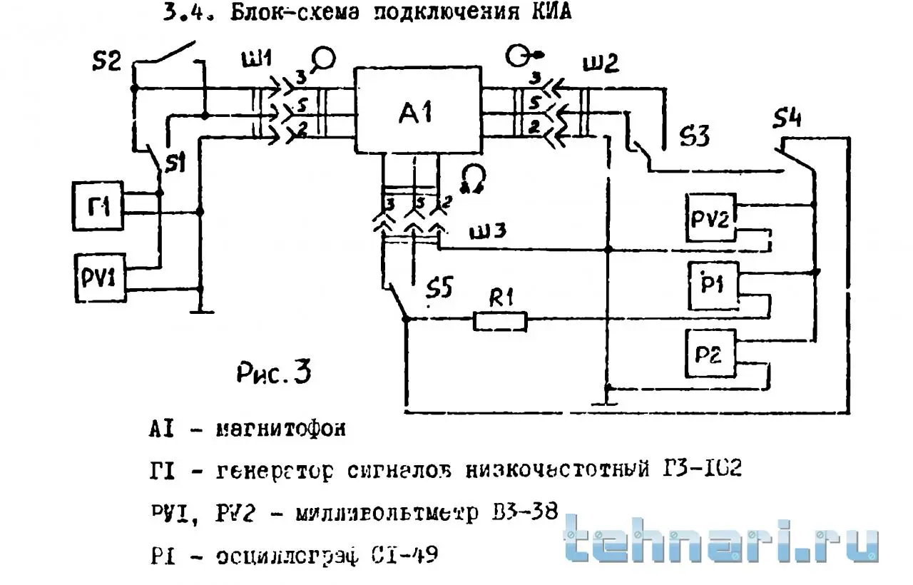

На счет замыкания входов: на схеме подключения КИП есть два переключателя S1 и S2. Именно ими осуществляется коммутация входов.

поэтому напряжение меряется на линейном выходе, а не как-то тут проскакивало на выходе УВ, и +3 дБ на индикаторе
