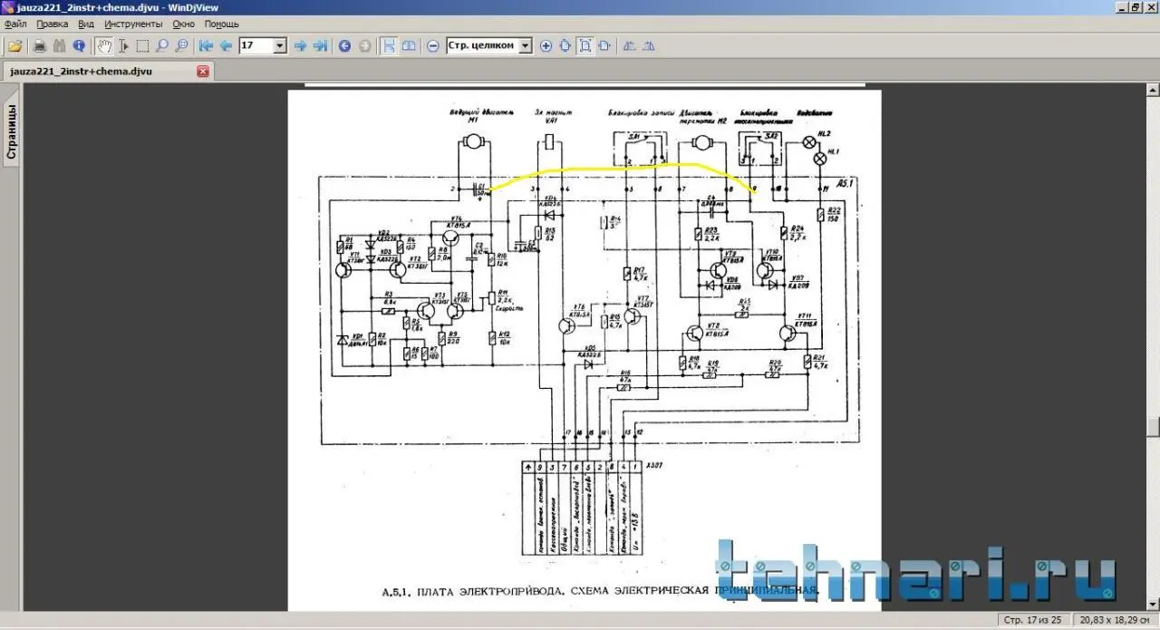

И почему нельзя регулировать скорость штатными подстроечниками (или на плате, или на моторе)?
Вот эта схема.
    69.1 KB · Просмотры: 1,522
Включай свою Мабучу между 9 и 17 контактами платы А5.1. Плюс на 9-й, для минуса можно использовать 2-й (если лень искать 17-й).
С 1 го на 9 й перекинуть и хватит .

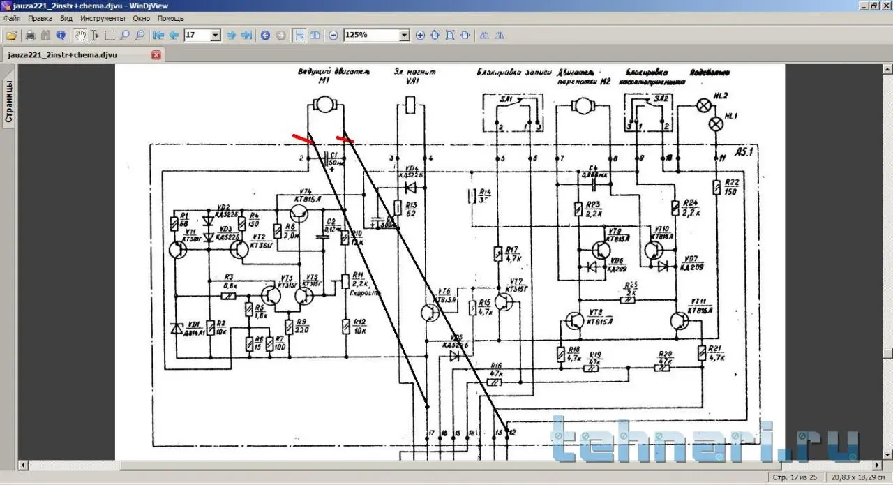

Николай, почему 9 и 17? Я понял так (см. рис.)
Но 13 вольт-не до фига ли ему будет?
    72.8 KB · Просмотры: 1,565

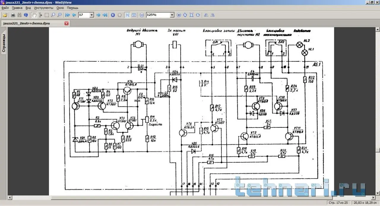

Вот полная схема.
Полная схема
    49.4 KB · Просмотры: 1,355
И я никак не пойму-если я подключу мотор напрямую к питанию, то как я смогу регулировать частоту вращения?
Встроенным регулятором?

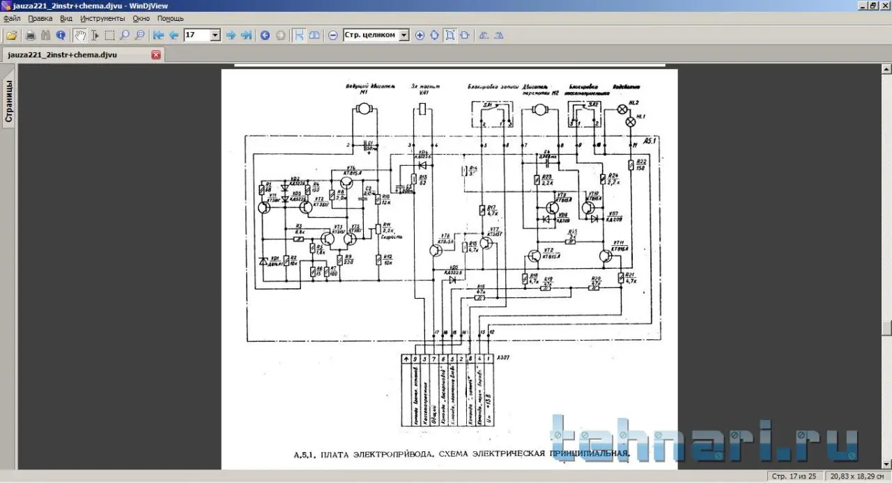

    51 KB · Просмотры: 375
И вообще-проблема в завышенной частоте скорости вращения, как я понял.
Это приводит к ускоренному на 10% воспроизведению.
Как переключение мотора на источник питания решит эту проблему?
Так куда мне мотор переключать?
У тебя сейчас встроенный рчв не работает , он начинает работать с 6 В примерно , отсюда возможно плавание скорости , большая детонация .
