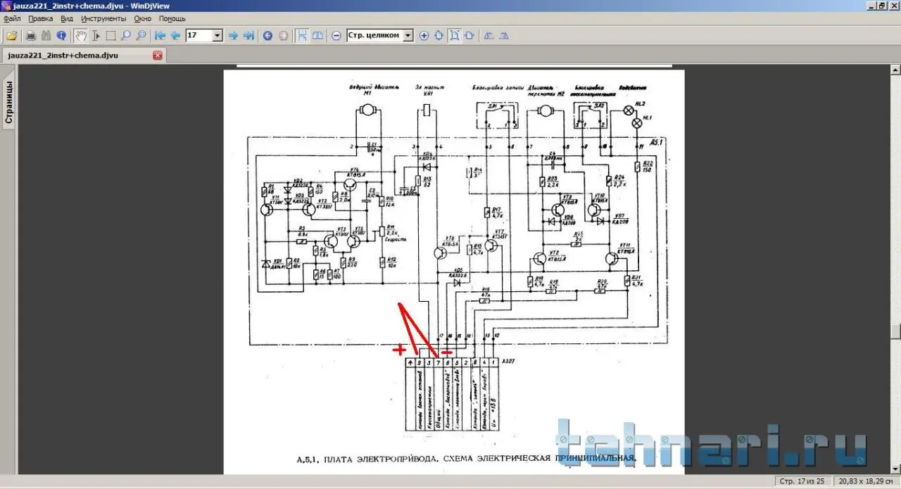

Последние точные замеры показали, что за 100 сек. лента проходит 428 см.))) На метр ошибся))
Итак, мотор перекинуть на (см. рис.)?
    51.1 KB · Просмотры: 1,294
Теперь крутить на могучем , выставлять скорость .
Блин, мужики, мы как слепой с глухим разговариваем)
Я спрашиваю: мотор кидать на указанные точки?
Просто скажите: НА КАКИЕ ТОЧКИ МНЕ ПЕРЕКИНУТЬ ПРОВОДА ПИТАНИЯ МОТОРА?
Кидай с первой на девятую и настраивай скорость.
Может в самом деле через КРЕН-ку пустить?
Друзья мои, я полагал, что регулятор в этом отверстии, но при ближайшем рассмотрении в нём материал типа поролона...
Может, и нет в моторе регулятора...

Есть, есть там регулятор.
Это чтобы пыль внутрь не попадала.
а 13 вольт не много для него будет?
Если двигатель 12-ти Вольтовый, то ничего ему не будет от лишнего вольта.

Да ,так и есть , только не поролон , а какая-то пористая резина , а за ней резистор настройки .
А под какую отвёртку шлиц у резистора?
Под прямую.
Вот теперь всё более-менее прояснилось)
Всем спасибо, на сегодня заканчиваем)
Да ему и от 13 Вольт ничего не станется, лишь бы не меньше 6 и не более 20 (больше не испытывал). Был у меня такой движок в Романтике-306, сносу ему не было.
