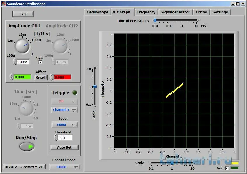

Коля, ты меня в тупик ставишь)) Что за азимут? Там всего один винт регулировочный. Я считаю, что им устанавливается параллельность зазора головки к ленте.

Итак, запустил на компе программу (см. рис.).
По записи "315 Гц -20 дБ" превратил эллипс в отрезок.
    31.8 KB · Просмотры: 232

Итак, джентльмены, вернёмся к следующему этапу: настройке индикаторов.
