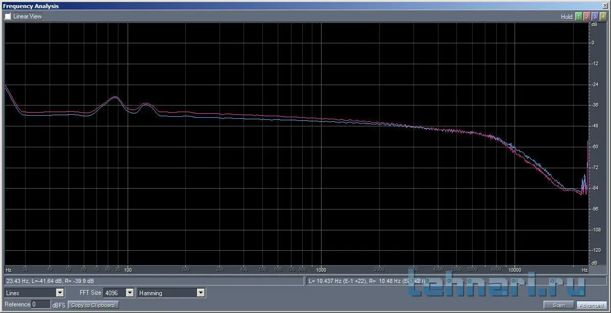

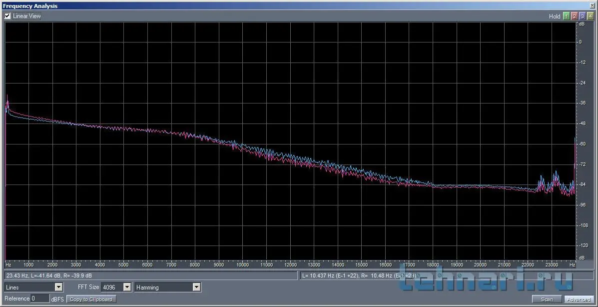

Прошу оценить (см. рис.)
Это свип 40-18000.
    27.2 KB · Просмотры: 58
И звук прошу оценить тоже.
Но ужасающее шипение в паузах присутствует...
Шипение ленты? А есть разница шума на чистой (не писанной/тертой, т.е. новой) ленте и на записанной в паузах?
На первом фото входной сигнал, на другом - записанный/воспроизведенный? Я прально понял?
Чёто выбросы 85 и 120 гц мне не нравятся. Да и сигнал надо бы одинаковый -20дБ подать во всём диапазоне. Я добивался неравномерности не более 3 дб на нормале при -20 на входе от 40 до 18-20 кГц (головка пермаллой япония от Русь 310с, частотка ГСП 120 кГц).
Нет, это один и тот же сигнал, свип, сначала записанный с РС на ЯУЗУ, затем с ЯУЗЫ на РС, а два фото-это линейный и логарифмический сигнал.
Это сигнал, записанный с ЯУЗЫ на РС.
Епт.... Без очков не разглядел...
А свип можешь записать с уровнем -20 линейным от 20 до 18-20 кГц? И тогда уж заодно посмотреть как АЧХ зависит от уровня от - 20 до -10-0 дБ во всей полосе.
При уровне ниже - 20 уже шумы ленты могут влиять на вид АЧХ. Т.е. 10 кгц с уровнем записи - 60 дБ уже в шумах ленты затеряется. Да и сам УВ шумит уже где то -80 -65 дБ.
