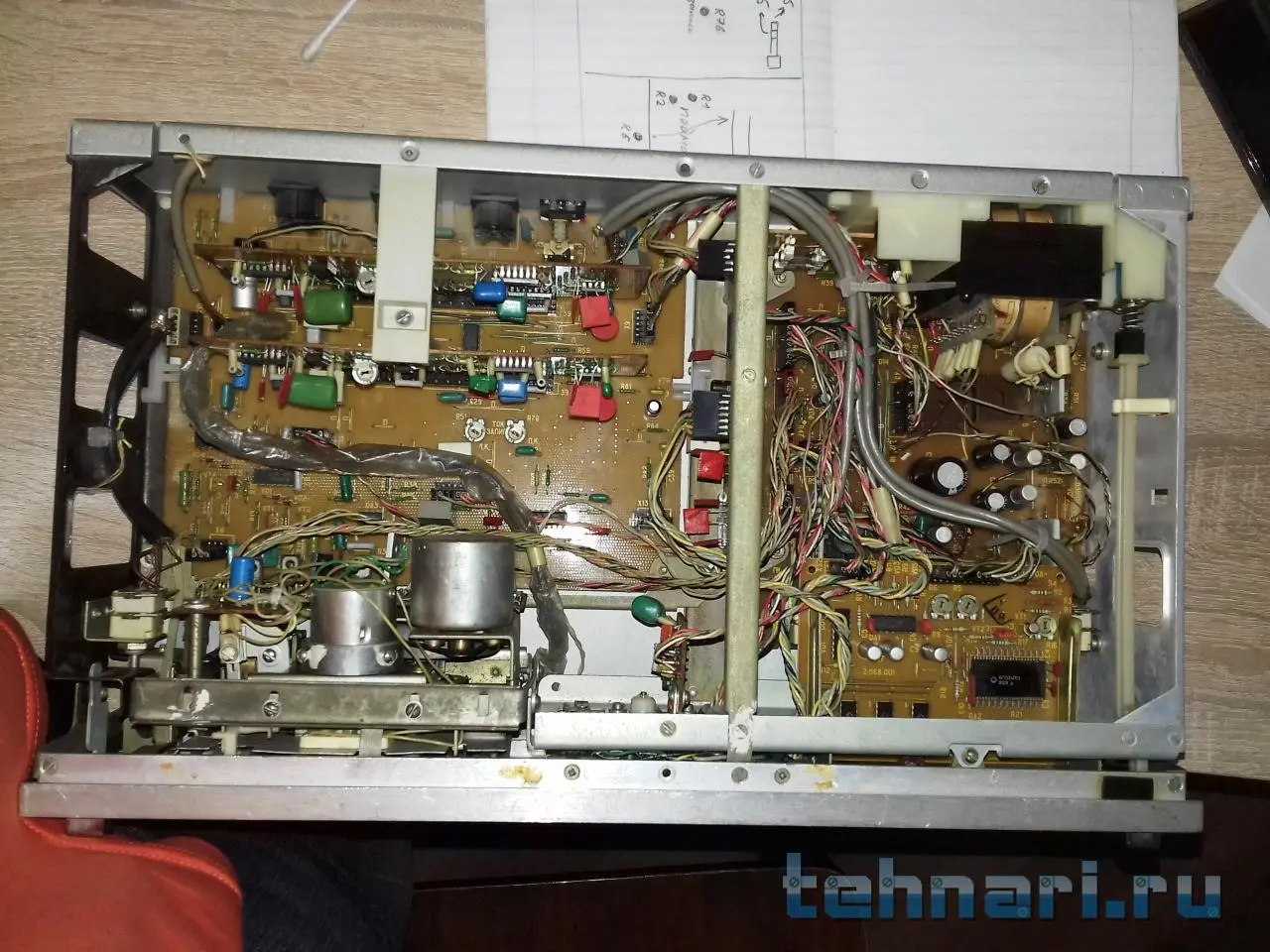

Чёто выбросы 85 и 120 гц мне не нравятся.
Это шум коллекторного двигателя. Он никому не нравится, но все терпят. :(
Согласен с тем, что после смены СГ надо заново настраивать частоту генератора стирания и уровень тока подмагничивания.
Ни разу ни у одной Яузы не было такого (начиная от 220 и до 221-2. По 2-3 штуки в день ремонтировал-настраивал в 90-х - 00-х)! Хотя и проверял по осциллографу, но таких выбросов/наводок на исправных/настроенных не было. Тем более Дим вроде Мабуши поставил?
Вот этот Мабуши и шумит. Кстати, на прежнем двигателе его не было так отчетливо слышно.
Проверяется просто: включаем воспроизведение (лучше без кассеты) и отключаем двигатель. Если рокот пропал, значит нужно принимать меры к фильтрации помех от электродвигателя.
Нешто импортный мотор может быть "грязнее" отечественного?))
И как надо бороться с шумом от мотора?

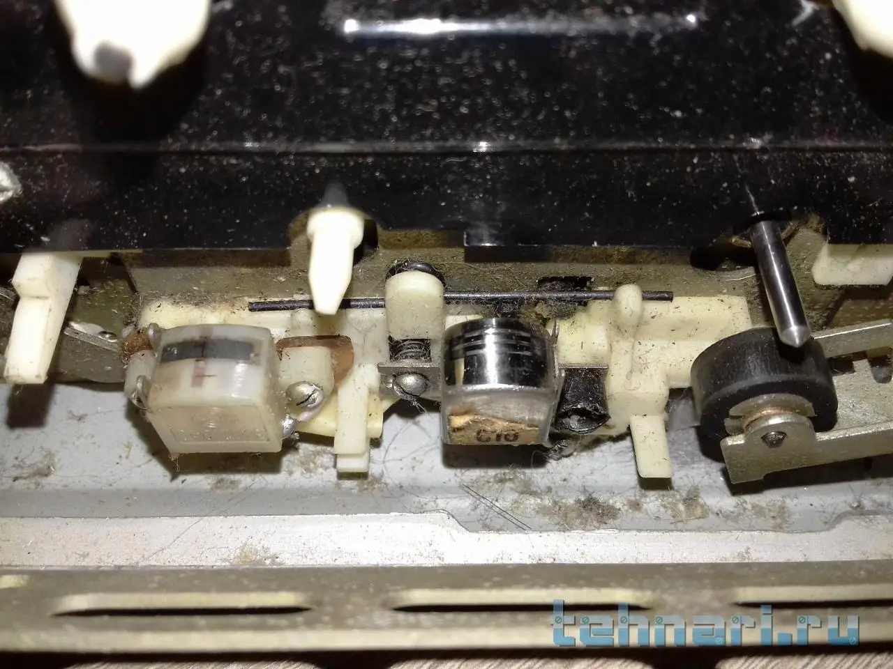

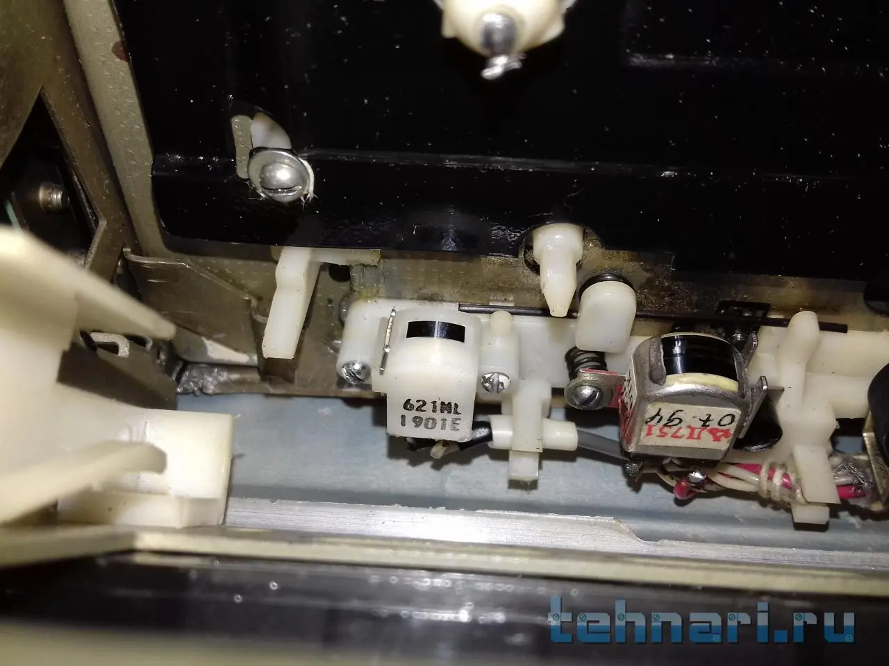

А вот головки.
    63.3 KB · Просмотры: 184
751 ловит помехи. Бошка хорошая, но в плане экранировки никакая.
Имеет смысл вернуть штатную Д821?
С соответствующей перенастройкой, разумеется?
А Д751 продам по божеской цене кому-нибудь из присутствующих джентльменов)
Д821 была слегка попилена, поэтому я её того-с... Шлифанул-с...)))
Отказываться от стеклоферрита не спешите.

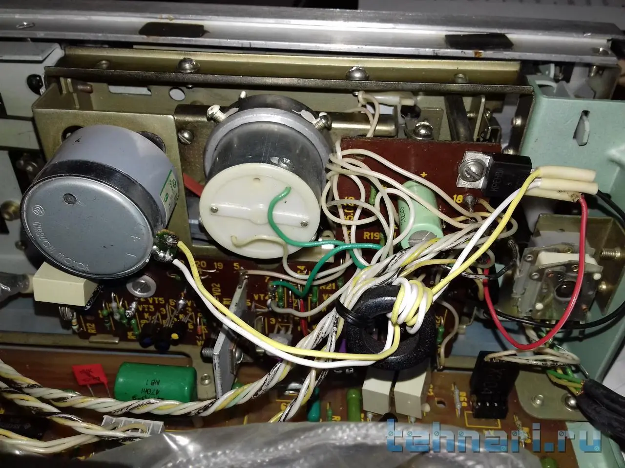

Для начала оденьте ферритовые клипсы на провода от двигателя и сплетите их.
Путей проникновения много. Первую рекомендацию я дал выше, теперь посмотрите есть экран на двигателе, это несколько витков металлической ленты вокруг корпуса движка.

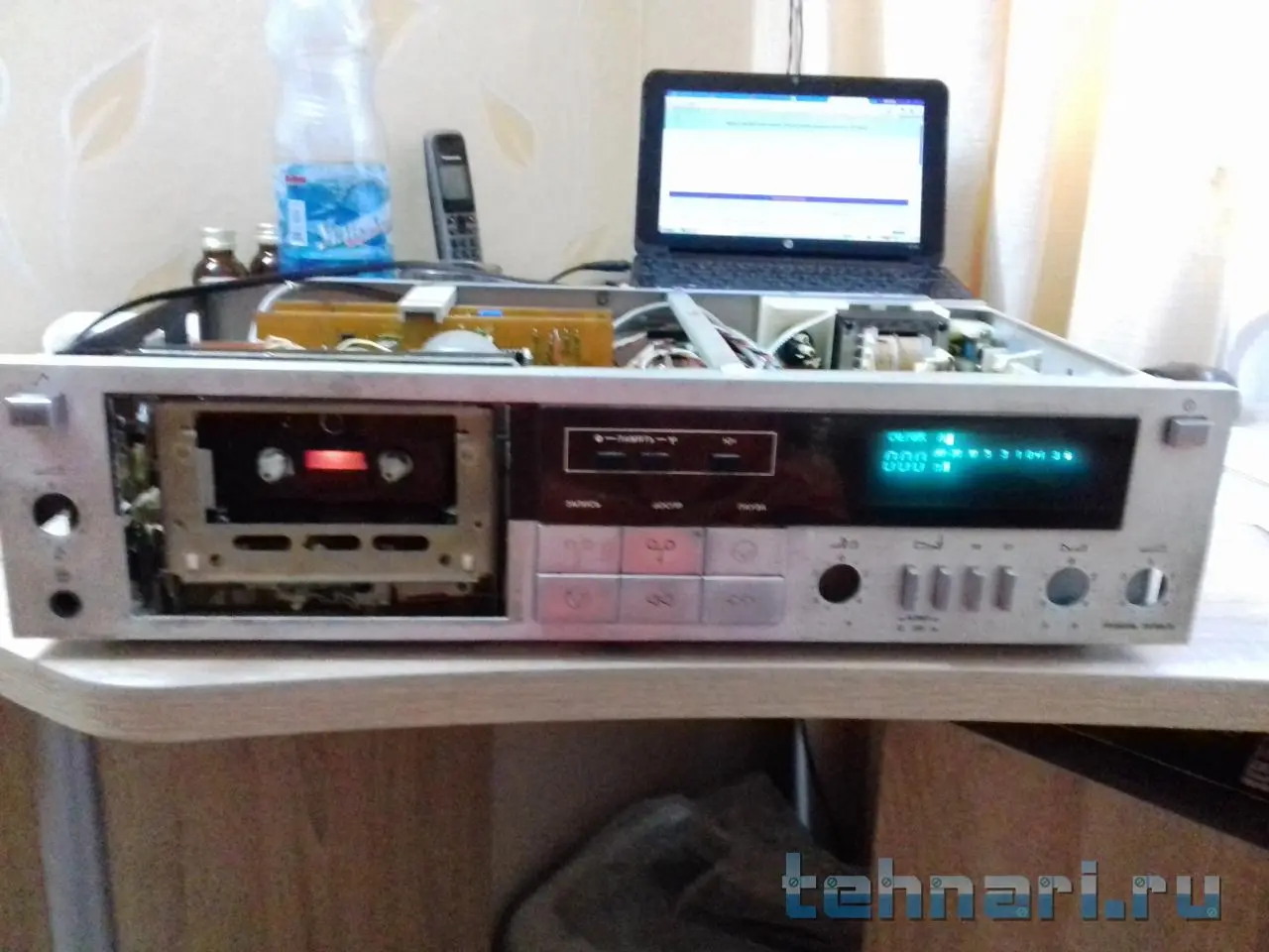

Итак, вот что я сделал)
Знаете, взял какую-то "ларёчно-записанную кассету", Челентано, песня "Soli".
ВПОЛНЕ на мой неискушённый слух!))
Запись выложу попозже.
Похоже, что проблемы не с воспроизведением ДРУГИХ записей, а с записями, сделанными на ЭТОМ аппарате...
    119.5 KB · Просмотры: 173
Именно по этому я Вам и толкую уж сколько раз: нужна референсная запись - измерительная кассета. Иначе бывает очень сложно понять, откуда растут ноги...
PS. Кольцо ставить как можно ближе к движку, провода плотно свить, на интегральном стабилизаторе обязательно должны быть блокирующие конденсаторы!
Провода питания сплёл, феррокольцо передвинул к мотору.
Чуваки, мне на уши ведмедь потоптал, но я НА СВОЙ СЛУХ доволен!)
Дим, на фото ЛПМ где головки вижу зафиксировал подающий узел проволокой? Колечко стопорное потерялось? Можно заменить колечком от стержня от шариковой ручки - одеваешь стержень до проточки на оси, отрезаешь стержень и проталкиваешь колечко чтоб село в проточку. Держит не хуже родного и вид приличный!!!
По помехам от движка - посмотри осциллом что по питанию на контактах движка, а потом уже "тараканов ловить". И да, после кренки надо бы электролитик на 100-470 мк поставить. Если двигун на 12 в, то кренка не нужна вообще. Да в принципе и для 9-ти вольтового тоже. А дросселек по питанию уже стоит на плате РЧВ внутри Мабушки.
Теперь по помехе 85 и 120 гц. Запиши на комп с Яузы просто режим воспроизведения без кассеты, потом воспр-е с чистой кассеты тишины (шум самой ленты) и посмотри, будет эта помеха. Также запиши тишину с компа (например шум плеера в режиме паузы) на желательно новую кассету, а потом обратно на комп. Т.е. надо найти где эта 85-120 гц помеха появляется.
Разглядел: Мабуши 9-ти вольтовый. Можно напрямую подключать!, там же 12-14 в питалово вроде? Нормаль работать будет! Более 200 шт поставил, все работали без проблем!

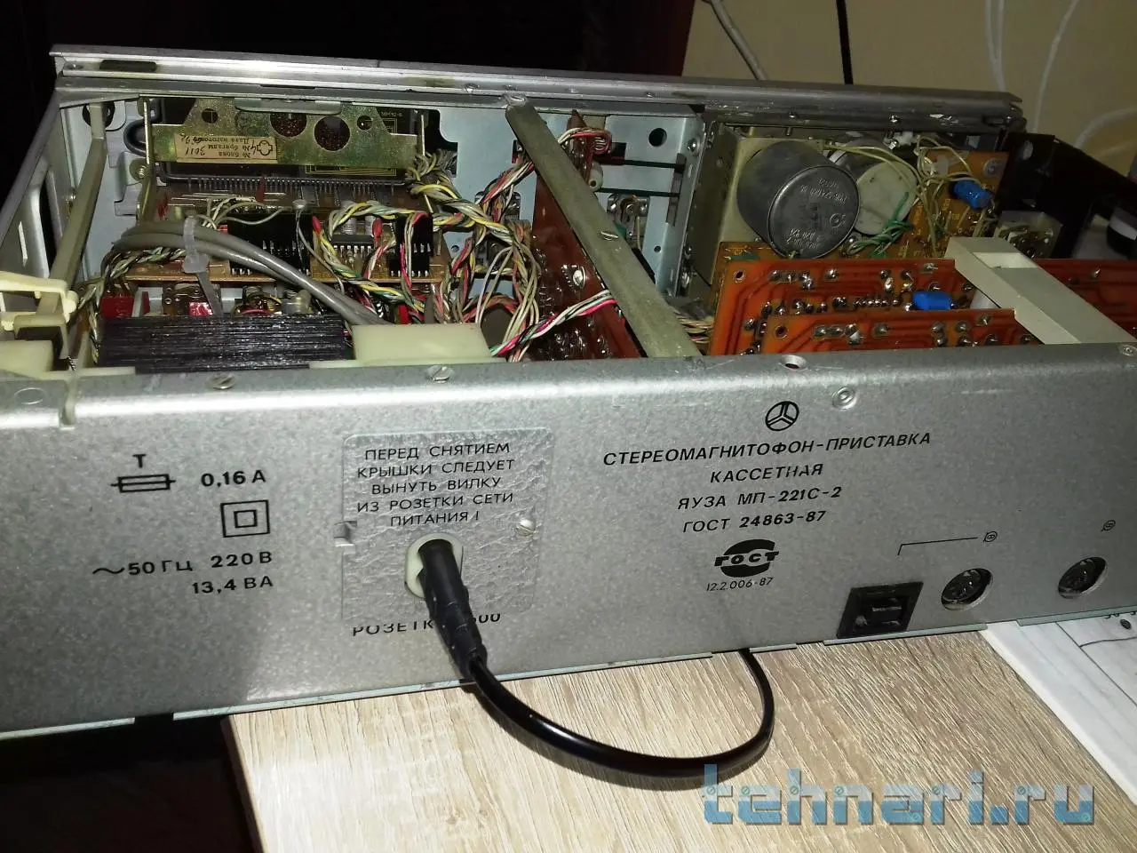

Джентльмены, добыл я вот что.
Мне он не нужен.
Оцениваю в 1300 руб.+ваша пересылка из Ярославля.
Продаю "как есть".
Работает индикатор и перемотка в обе стороны.
Остальные режимы не включаются.
Интересно кому-либо?
Или сдам на люминий))
Возможна продажа поблочно.
