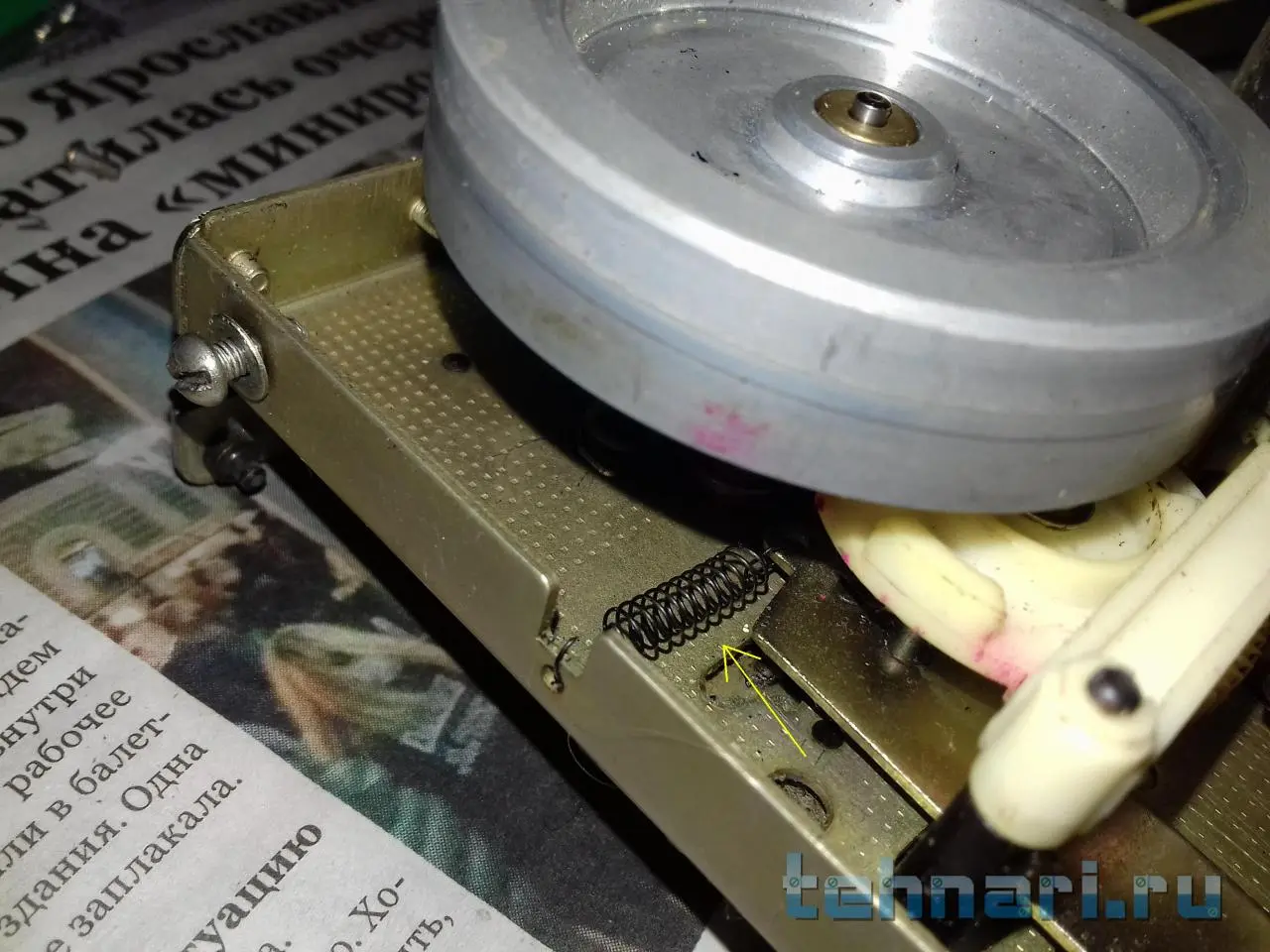

Джентльмены, прошу помощи в следующем вопросе:
1. при переходе из режима ВОСПР. в режим СТОП каретка с головками должна падать вниз под действием силы тяжести или оттягиваться какой-то пружиной?
и то и другое, пружинка помогает упасть, у меня и без пружинки падала, но не четко, могла подвиснуть...
Это вот эта вот пружина?
    88.1 KB · Просмотры: 281
ну да, она самая...
А если она будет слишком тугой, то головки просто не поднимутся к ленте?
Дык я уже предлагал ранее как настроить эту пружинку! Переверни яузу и настрой чтобы каретка в "стоп" нормально уходила.
А если пружинка будет слишком сильной, то либо не подтянется, либо будешь искать новую программную шестерню - могут "усики" сломаться.
Дело в том, что после перехода из ВОСПР. в СТОП каретка не всегда опускается до конца, приходится отковыривать крышку кассетоприёмника рукой,что хреново)
Почему это может быть?
могут мешать провода от головок, мне даже днище пришлось немного порезать чтоб провода не упирались
Проверять всю механику! Чтобы каретка и все двигалось без зацепов и трудностей. Может где люфты слишком уменьшил и теперь туго ходит. Проверь также пружинку которая притягивает ролик подмотки - если она сильная, то не даст каретке уйти вниз.
Т.е. роль этой пружинки-отводить каретку вниз при включении СТОП?
И её надо подобрать таким образом, чтобы она позволяла чётко подниматься каретке, и в то же время чётко оттягивала каретку вниз?
В нормальном состоянии каретка и без этой пружины должна легко отходить вниз.
