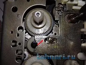

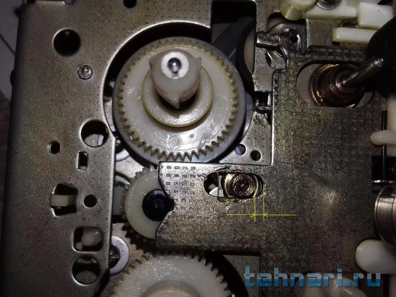

А вот скажите мне- при правильно подогнутом этом рычаге указанного зазора быть не должно?
У меня он миллиметра два при закрытой крышке..

Ну, не при закрытой крышке, а в таком состоянии...
Как видно на фото, рычаг вплотную касается блока головок, но в то же время зазор присутствует.
Так надо в моей ситуации подгибать рычаг вверх, чтобы выбрать этот зазор?

У тебя эта планка не до конца поднимается и этот рычаг должен быть ниже по отношению к планке , попробуй подогнуть , выбрать зазор .

Т.е мне надо подогнуть этот рычаг вверх до устранения зазора (см. фото, по направлению жёлтой стрелки)?
