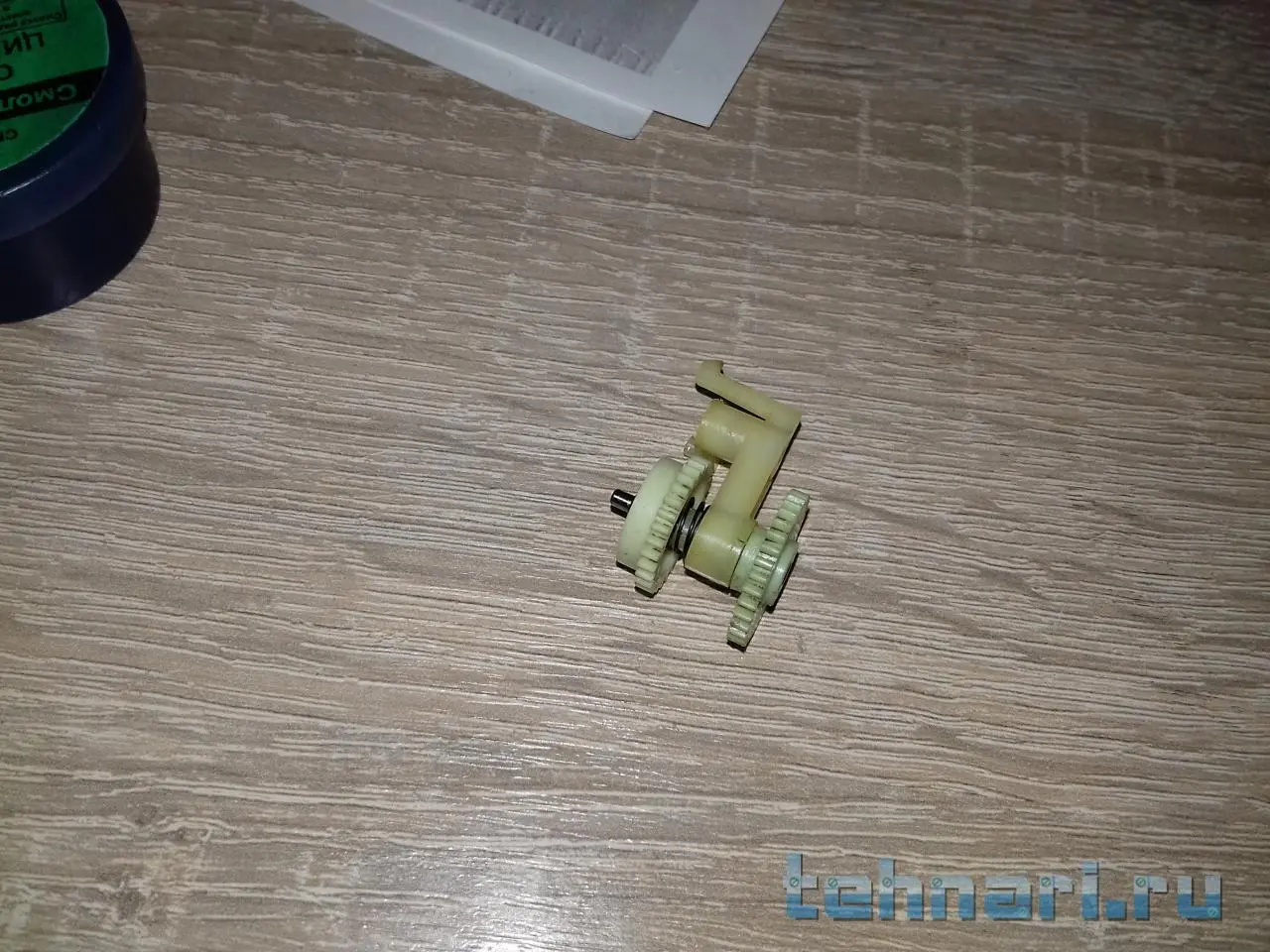

Друзья мои, а как этот узел разобрать?
Растягивал со значительным усилием, но безрезультатно.
    138.7 KB · Просмотры: 185
Держать пальцами одну шестерню , крутить другую , только аккуратно , я -бы его не трогал , может блин треснуть .
