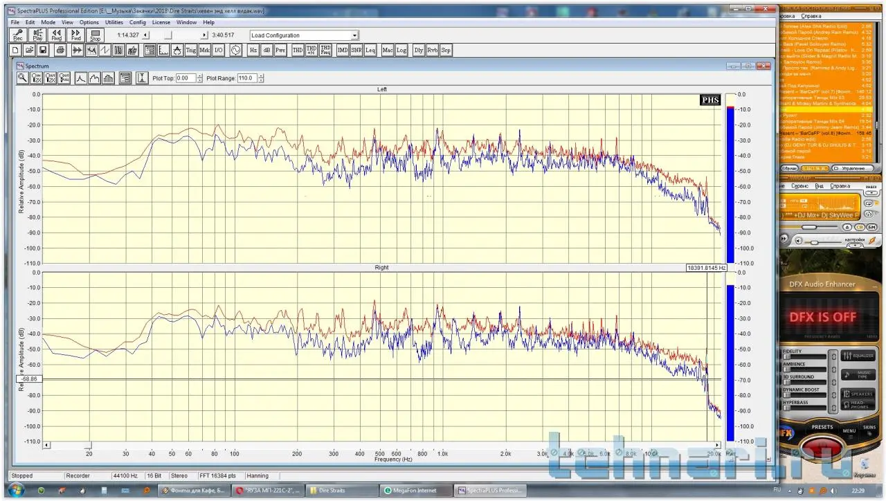

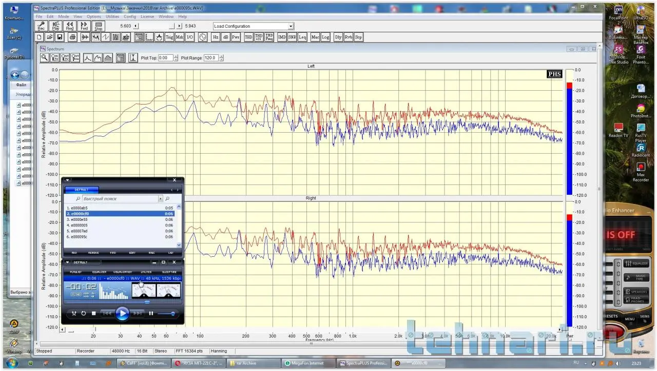

На музыке смысл проверки? Оригинал то не известен!!! Надо шумом или набором частот.
Вот например здесь видно ограничение после 18 кГц по частоте, и вроде по уровню АЧХ тоже спад после 10 кГц, но в оригинале то что?
В принципе типичный спектр типичной попсы.

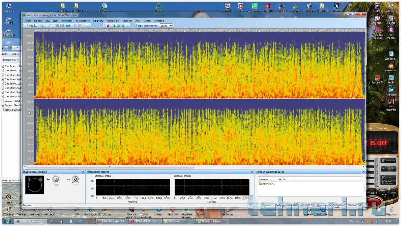

VDJ Allmaz ,Мы сейчас все тебя замучаем посмотри заодно мои отрывки , у тебя всё настроено , а мне ковыряться с подключением ...
СпектраПлюс с флаком не работает, увы. Перегнал в ваф.
На музыке смысл проверки? Оригинал то не известен!!! Надо шумом или набором частот. Вот например здесь видно ограничение после 18 кГц по частоте, и вроде по уровню АЧХ тоже спад после 10 кГц, но в оригинале то что?
МР-3 320кб/с записан на видеомагнитофон, а потом оцифрован Реалтэком в wav.

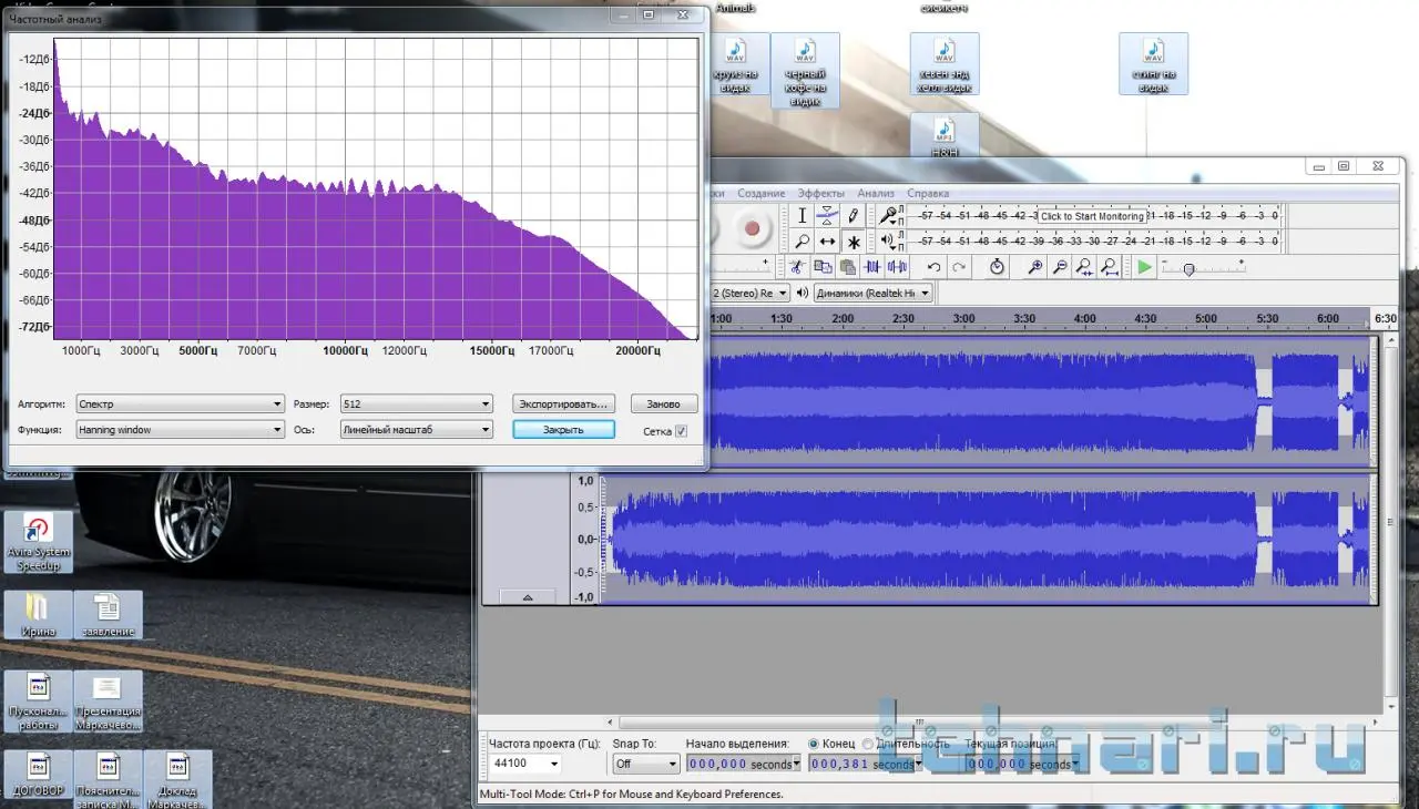

Извиняйте за беспокойство, покопался в редакторе Audacity, через которую пишу, там есть возможность построить спектр. Чертовски интересно!
Вот C.C. Catch. исходник МР-3 320кбс записано на видик и оцифровано в WAV Реалтэком

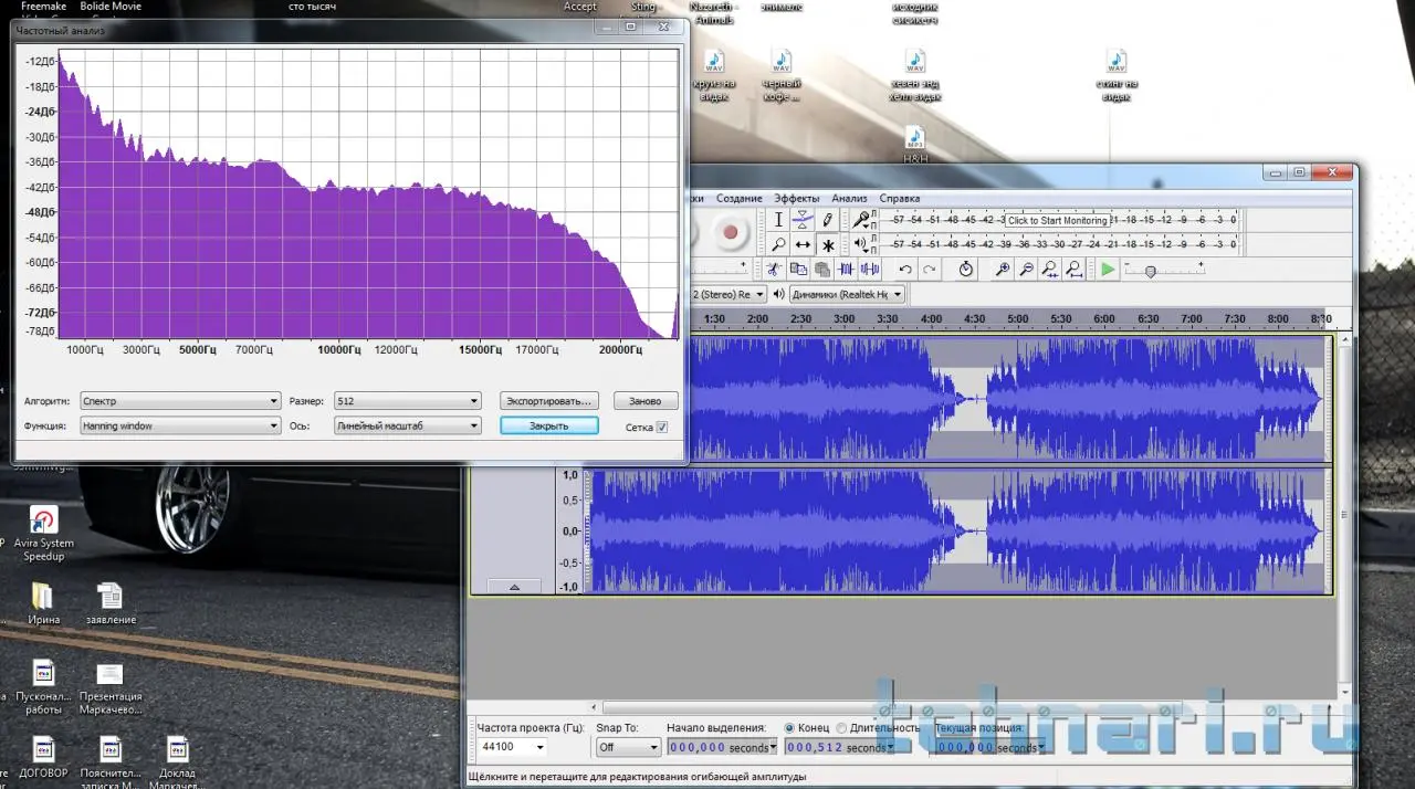

Вот Стинг, изначально FLAC, так же на видак и оцифрован

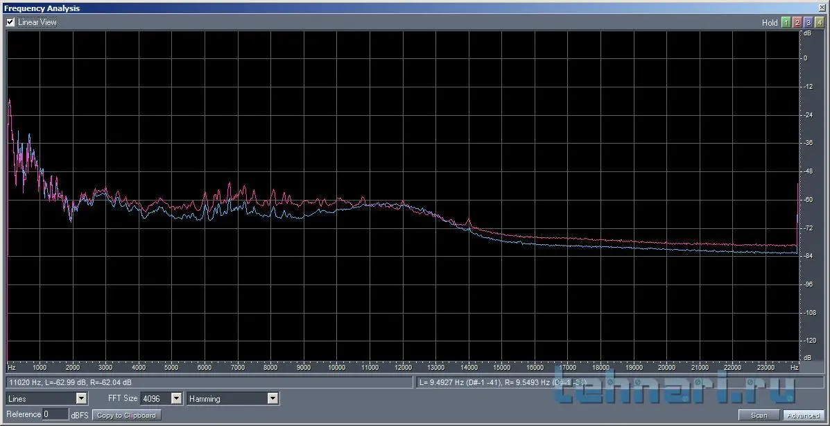

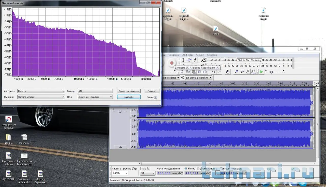

Вот что получается.
Исходник: мр3 320 kbps
Просто послушайте УШАМИ, а не спектросинхрофазотронами))
И выскажите своё мнение.
Как всегда:
1. писал с компа на магнитофон (Windows Media Player)
2. затем с магнитофона на комп (Cool Edit Pro)
Вот этот кусок на графике.
Что за завал с 12 кГц?
Каковы возможные причины?
    37.1 KB · Просмотры: 127
Хотя прогнал таким же макаром и файл-исходник. Та же хрень...
Чёт-я запутался. Какой диапазон частот содержит моя запись?
Глуховато, верха нет. Такое чувство, что после 10-12тыщ уже завал(у меня так планшет пишет, больше 12000гц не берет).
Это на слух или по картинке?
На мой слух так ничё, хотя слух у меня ещё тот...))
Это на слух, пока слушал, ты картинки выложил. Правда послушал сейчас и исходники(мр-3, там тож одна середина).

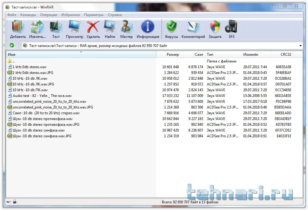

Если кому интересно, тестовые записи и трек Yello - The race отличного качества https://yadi.sk/d/ktlVGdPr3Tx9sZ
Список архива:
