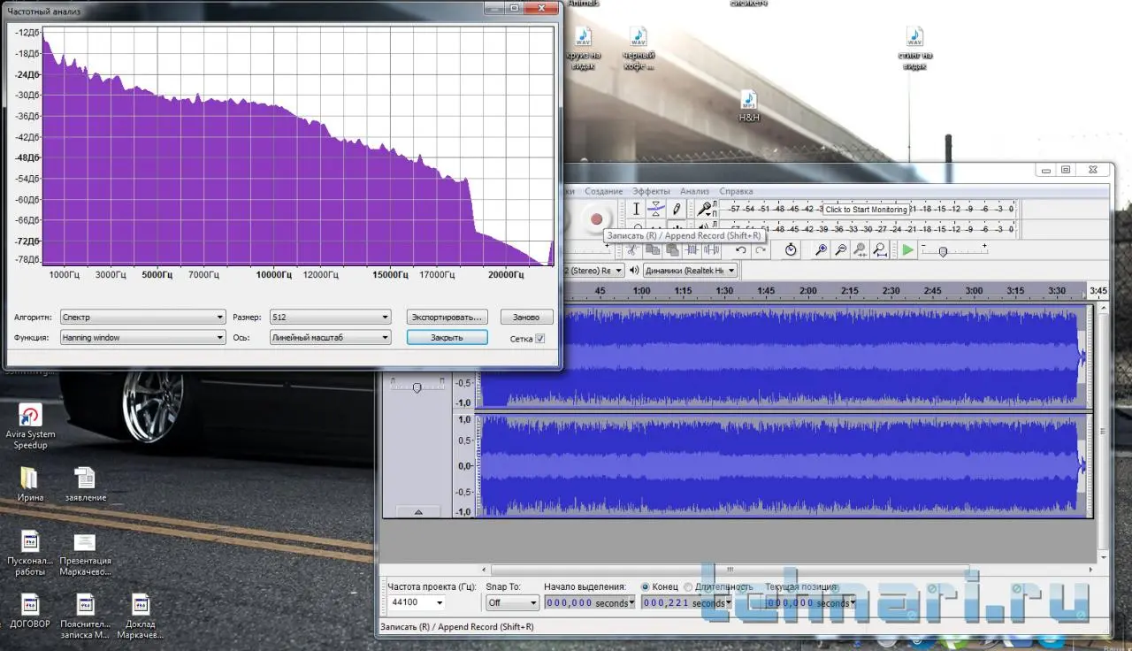

Извиняйте за беспокойство, покопался в редакторе Audacity, через которую пишу, там есть возможность построить спектр. Чертовски интересно!
Вот C.C. Catch. исходник МР-3 320кбс записано на видик и оцифровано в WAV Реалтэком
Вот Стинг, изначально FLAC, так же на видак и оцифрован
А вот "запиленный" винил Мелодия на Веге 109, с "глухой башкой" MF-100, через "убогий" фонокорректор...
Все правильно! Стандартный вид АЧХ практически любого музыкального сигнала!
Хотя прогнал таким же макаром и файл-исходник. Та же хрень...
Чёт-я запутался. Какой диапазон частот содержит моя запись?
Сам оригинал значит имеет завал с 12кГц. Битрейт 320кб/с здесь не причем, пережат со 128 скорее всего. Можно и в wav перегнать, но если оригинал (самый первый, точнее тот промежуточный, который был сжат в 128кб/с) имеет АЧХ не более 12кГц, то частоты выше 12 уже ниоткуда не возьмутся.

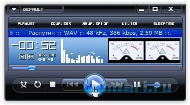

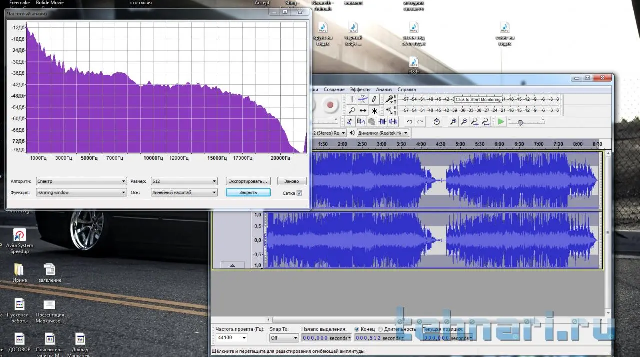

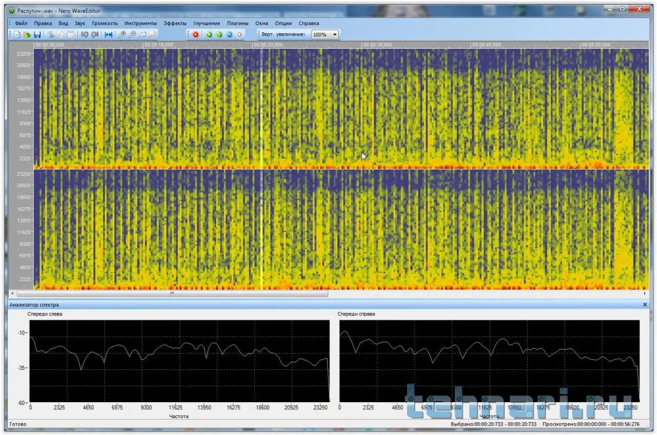

Джентльмены, оцените!
Да, в общем, нормуль ,немного темновато звучит, НЧ давят, не искристо, как то.
Да, АЧХ от 50 до 100гц сильно задрана. А далее прям идеальная полка вплоть до 16-18 кгц и далее плавненько спад до 23 кгц. Такое впечатление что это оригинал, а не ре-рекорд с кассеты.
А-ха-ха...
То, что выше 18 кГц, это комбинационные составляющие и интермодуляция. На слух они не слышны, потому и не мешают.
Общее впечатление приятное, можно так оставить и больше ничего не трогать.
С шумами двигателя разобрался?
Так это и видно на 2-м скрине! Но это не мафон дал, а или оригинал такой, или потом кодировщик сработал так, битрейт то всего 386 кб/с.
Но для спокойствия и проверки линейности АЧХ надо бы прописать Pink-noise и свипом (выкладывал здесь в архиве) - подъем на нч откуда такой?.
Друзья мои, это именно запись с кассеты на РС (писал в COOL EDIT).
Сначала с РС на кассету, затем с кассеты на РС, как всегда..
