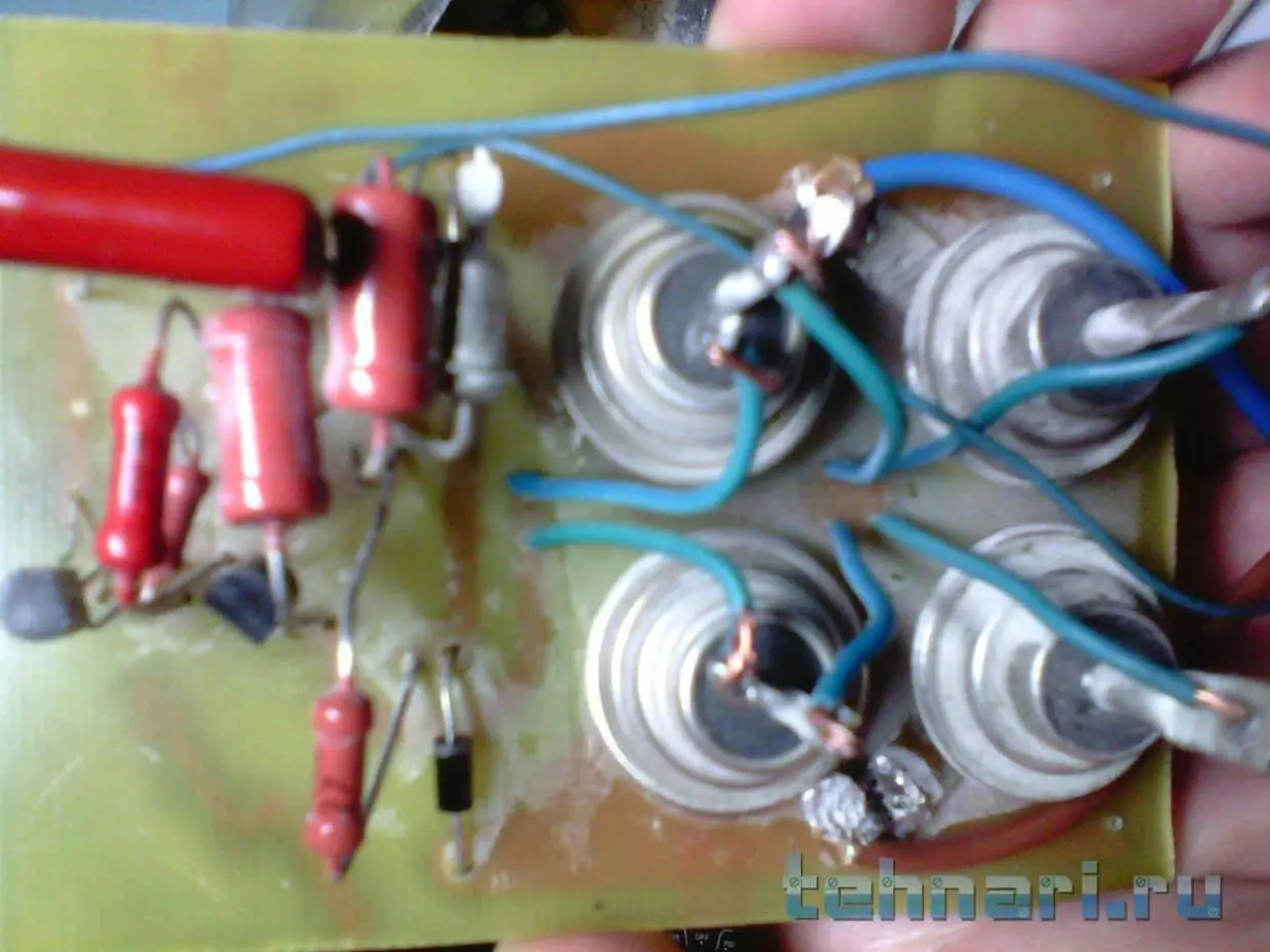

Да вот фото правда с телефонаtehno036
    52.5 KB · Просмотры: 225
    54.9 KB · Просмотры: 248

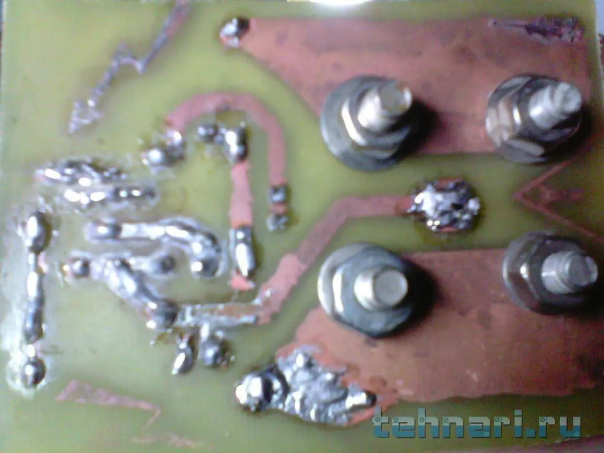

Ну как мог паял какой то проволочкой из радио магазина R7 нормальный то я пробовал увеличить сопротивление R1 соединил верно как на схеме
Транзисторы, диоды, тиристоры проверялись перед установкой? R1 должен быть двухваттным, а его вообще не видно

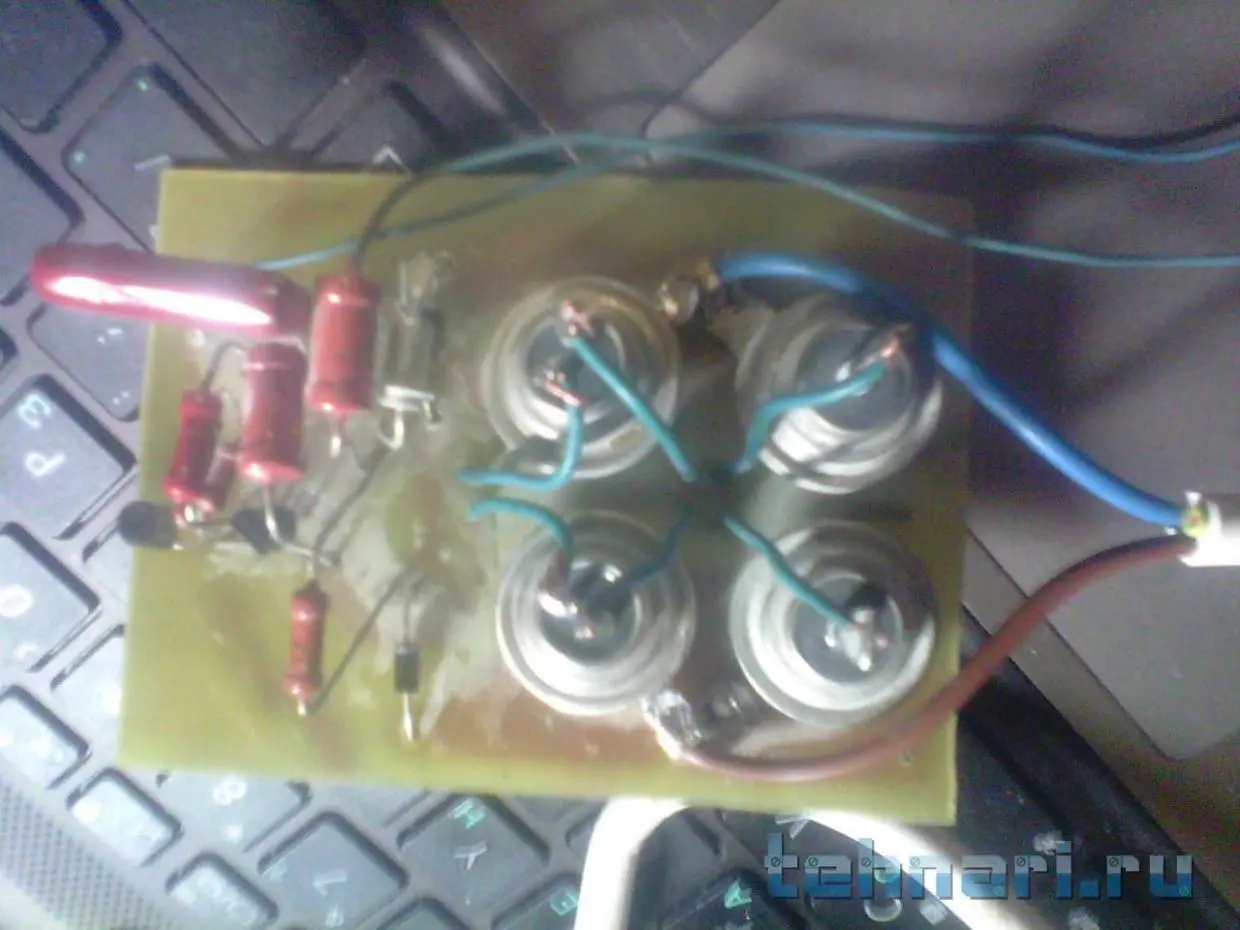

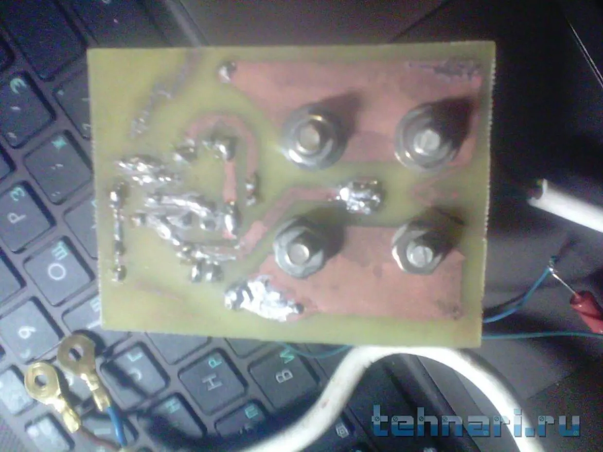

Вот еще сфоткал.

Вижу... я же спрашивал о деталях... если бы сказали, что у вас МЛТ 0,5Вт 1Вт, я бы плату сделал побольше...
R1 вон он на второй фото отдельно от других 27кОм отогнут, он одним контактом подключен к диоду другим к стабилетрону.
Ну да они у меня просто не помещались там вот я их так поял.
Извините я наверное вас подвел вы плату нарисовали, а я такое г сваял:jazik:
Да ладно... опыта набрался:)... так детали проверялись?
Нет я даже не подумал просто купил и поставил, может новую плату вытравить и заменить на маленькие современные детали или просто плюнуть и через конденсаторы подключить, я так хотел сделать чтоб без пусковой кнопки обойтись, думал автомат давления на компрессор поставить, а с конденсаторами только в ручном режиме нужно двигатель запускать.

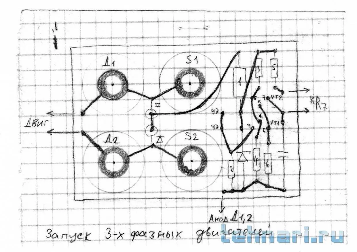

Плата (только на бумажке)
    83.8 KB · Просмотры: 3,391
Обратите внимание на R2. В схеме в начале темы он 51ком, а в журнале 51ом. Может поэтому у Вас и не работает.
В схеме из первого поста очепятка.
R2 д.б. 51 Ом. Его основное назначение - обеспечить ток при напряжении на управляющем электроде тиристора меньшем порога открытия p-n-перехода. Это нужно для снижения влияния импульсных помех из электросети. Но схема будет работать и без него.
Неправильная работа двигателя может быть вызвана неисправными радиодеталями, ошибками монтажа и неправильной регулировкий угла открытия тиристоров.
