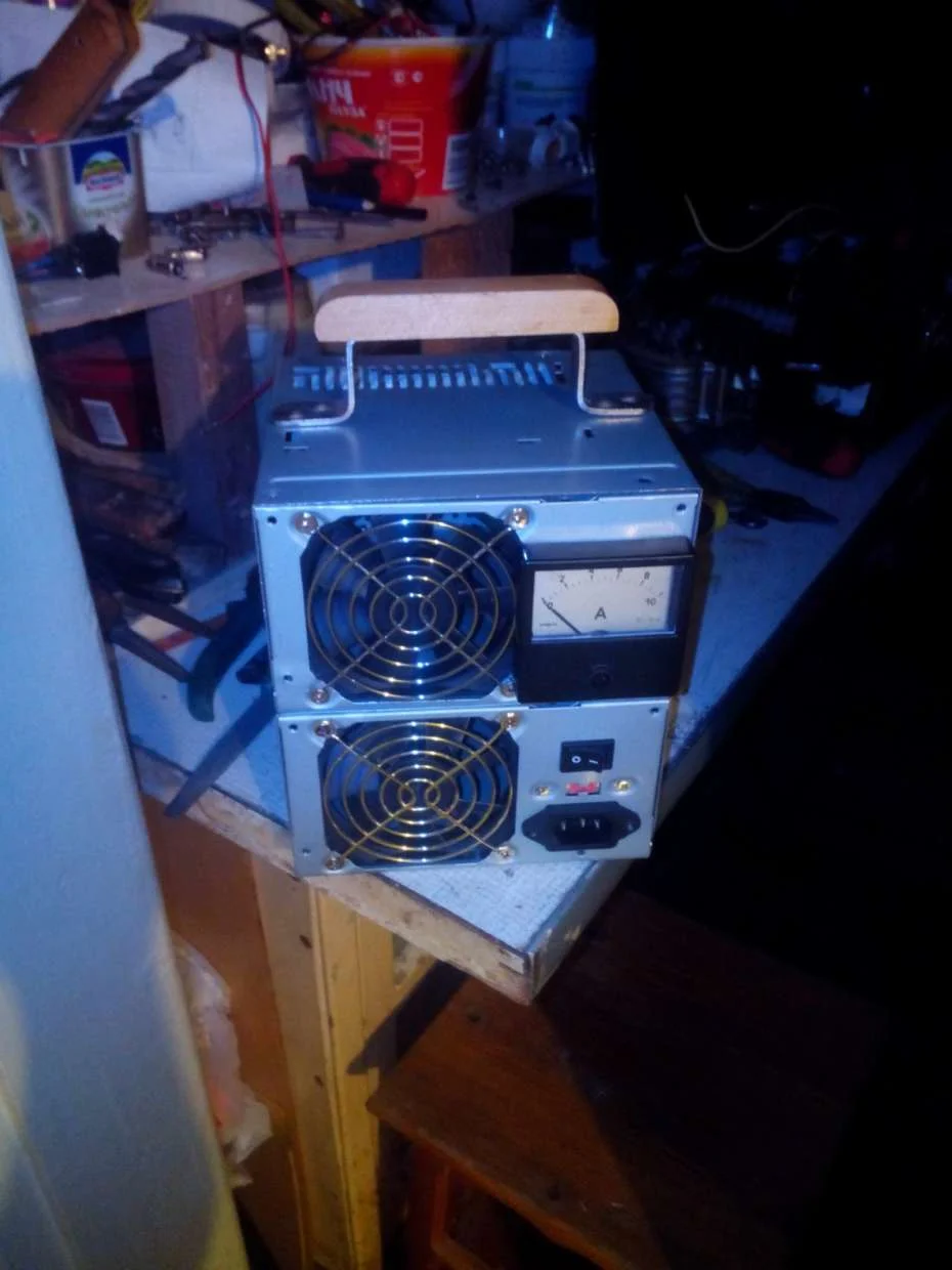

Всем огромный привет,подсоединил диодный мост,на выход два вентелятора от блоков питания компа последовательно (а то шибко быстро крутятся) и лампочку 12вольт 15ватт. Итого на выходе получил 14,7вольта. Коробку сварганил вот такую,завтра подсоединю к аккуму,погляжу что будет выдавать ампераж.
Один диод (как я писал) или мостом?
При проверке с аккумулятором отключите все.
Прилично.
Если ток значительно превысит 4 - 6 Ампер то проверку прекратить. Нужно будет либо отматывать вторичку либо делать регулятор.
