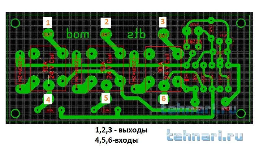

Доброго времени суток! прошу извинить за нубский вопрос. Собрал я данную схему, а как подключать, не пойму. С питанием понятно, 25 и земля, а как с входом и выходом? с платы усилителя же выходит и земля и сигнал out. а тут только один контакт.
силовая земля как раз и идёт с блока питания, с усилителя только сигнал подаём. на плате просто так сделаны контактные площадки, чтобы удобно крепить к корпусу за выходные клеммы.
по сути там по *буржуйски* всё подписано.

Уважаемый, я как раз то и спросил , потому что по буржуйски подписан только вход http://www.tehnari.ru/1116887-post148.html и куда там землю лепить от сигнала я не понял.\ и второй момент подскажите пожалуйста, 2А диод. можно вместо него поставить 3а? или этот параметр критичен?
Прошу меня извинить, я не знаю как отредактировать свой предыдущий пост. мне кажется я допустил ошибку, я просто планировал запитывать защиту от отдельного бп на 12 вольт, которым так же питают вентилятор, а в этой схеме предусмотрено подключение именно к той плате питания, которая питает сами усилители. Так? . т.е земля общая и для плат усилителя и для этой защиты. Что же делать в таком случае? ставить стабилизатор на 12 вольт, если у меня выход с плеча 24 вольта? а насчет диода тоже вопрос еще висит у меня.
mk_prospero
диод там нужен для защиты транзистора, чтоб его не пробило в момент включения/выключения релюшек, обратным током. По этому диод должен быть на ток от 100мА и более, вполне подходит как на 1а, так и на 2а, на 3а просто в плату не поместится, придётся выносить выше или припаивать снизу, что не очень эстетично. При этом - на работе устройства это никак не отразится, всё будет работать.
Теперь по поводу питания, в случае если питание защиты будет от отдельного блока питания, то минус питания защиты, следует подключить к общему проводу блока питания усилителя, тогда всё будет работать как нужно.

Уважаемый dts собрал защиту, которая на картинке платы выше. Почему то при подключении не срабатывает реле. собирал под отдельный блок питания 12вольт, перемычки за место резисторов, которые 200ом 2 вата, поставил, реле 12 вольтовое 10 ампер демонтировано было со старого бесперебойника, может реле не рабочее? подключаю чисто от блока питания для проверки - характерного щелчка нет и соответственно при прозвоне контактов сигнала на реле вижу, что реле в том же положении, что и до подачи питания. Буду признателен если поможете!

А скажите, Azziop, там на плате где метка "gnd" - соединяется минус по питанию?

Это средняя точка питания или масса. Присутствует в двухполярных источниках питания. При использовании усилителей с однополярным питанием защита АС не нужна (кроме мостовых схем).

Ясно. Вверху увидел автор дал инструкцию по подключению: gnd защиты подсоединять к средней точке вывода усилителя(у меня отдельно блок питания на 12 вольт). А такой вопрос: если сопротивления в цепях будет отличаться на 5-10% от номинала - это повлияет на работоспособность защиты? и реле можно проверять прямо на плате путём подключения питания непосредственно к ножкам? Может мои вопросы могут показаться глупыми, но это от того что я только подгружаю для себя информацию, которой кстати не мало. Это второй мой усилитель. Первый собран и работает, но он простой - блок питания да усилитель на тда, а этот сложнее ввиду наличия дополнительных устройств управления, в том числе защиты. Одному тяжело осилить. Эт понятно, что косяки мои, но ведь и исправлять\переделывать придётся тоже мне, а без опыта тяжело выявить проблему самому, вот и задаю вопросы - ведь для этого форум и нужен!
уменьши сопротивление резистора 180к, подключи подстроечник или переменник с сопротивлением 200к и крути ручку, пока не сработает реле, потом немного увеличь сопротивление, чтобы была задержка около 0.5-1с , это необходимо для того чтобы избежать хлопка в колонках от переходных процессов. На вскидку - вместо резистора 180к , можно установить на 100к. Здесь прямая зависимость от тока потребляемого обмотками реле, если реле потребляет больше чем указанные по схеме, то и резистор нужно уменьшить.
разброс +-10% вполне допустим, на работоспособность схемы он не повлияет.
проверять реле можно, только при этом следует выпаять ту перемычку, что ты впаял вместо добавочного сопротивления последовательно с обмоткой реле.
