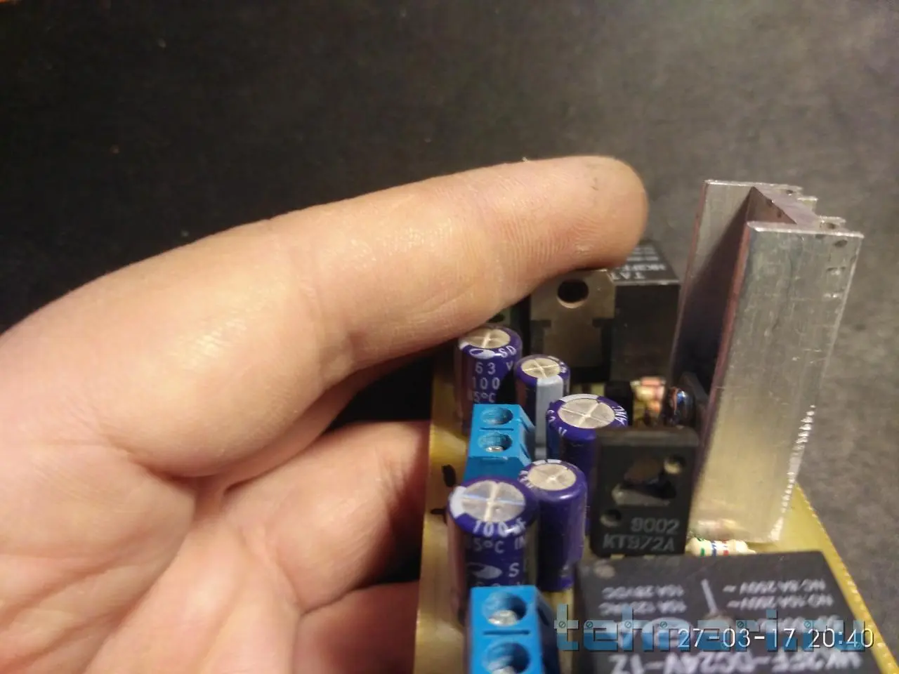

Здравствуйте. Объясните пожалуйста, купил когда то кит набор защиты бриг на импортных деталях..Вот до недавно к нему дошли руки. Подаю 35 вольт 2 реле замыкаются. Ну вот как проверить защиту? Подаю "+" на крайние колодки реакции 0! Вплоть до 20 вольт релешки не отключаются. Я уже заменил транзисторы поставил КТ972, всё тоже самое, голова кипит схема проста знаю где-то туплю и не могу понят что не так(
    44.2 KB · Просмотры: 163
    54 KB · Просмотры: 251
Может задам глупый вопрос, а когда на вход + подаете минус от него на землю схемы бросаете?
А что за транзисторы на раскачке? Может кто то пробит? У меня при переполюсовки кт972 вылетали но я что-то другое запаивал. Это Тимур нужен.
Менял 5551 тоже
сверяйся по моему варианту, номиналы используй те что на плате.

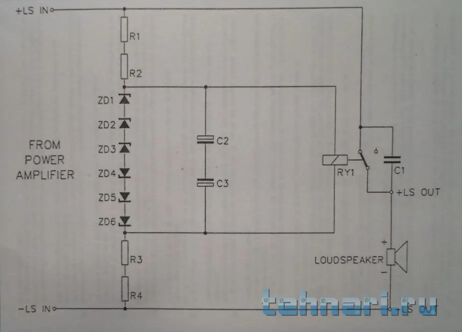

Модуль защиты от постоянного напряжения "Velleman-kit M4701".
Если мне необходима только защита от постоянки, то такой модуль хорош?
