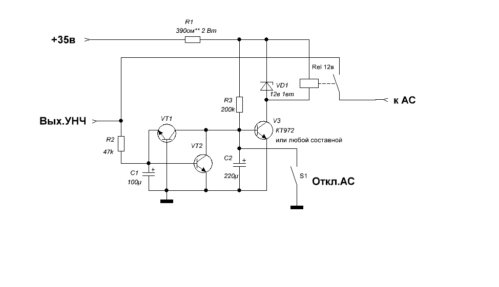

Cобрал защиту для саба по данной схеме,стабилитрон выполняет двойную функцию.

Ето к первой станицы 6-я схема с верху.Защита АС.
Одного нельзя, по усилению слабоватый, нужно подпирать его , а вот в схеме из 3го поста - можно, там его уже подпирает кт315 (включение по схеме Дарлингтона с общим катодом).
Только стабилитрон нужно вольт на 20, чтобы не открывался и не жрал лишний ток.
И какие же там другие проблемы,если все сначала проверено в железе на столе?

Через резистор R2 (47 кОм) при появлении положительной постоянной составляющей протекает базовый ток транзистора VT2, при отрицательной - эмиттерный VT1. Это и определяет разницу входного напряжения при срабатывании защиты, от примерно 0,6 - 0,7 В при положительной полярности и от -2,5 и более при отрицательной. Именно по этой причине был откинут данный вариант, тк иногда это может быть критично.

Нету Кт 972
Если защита АС питается от 12в, то нужно подавать где то 14 в?????
