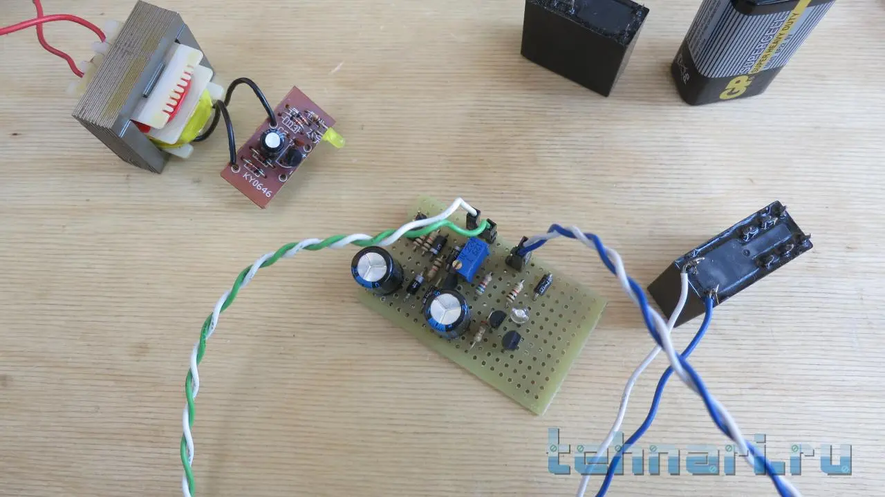

Добавлю в копилку
Схема в начале темы пост n2 , только верхнюю часть не смотрим.

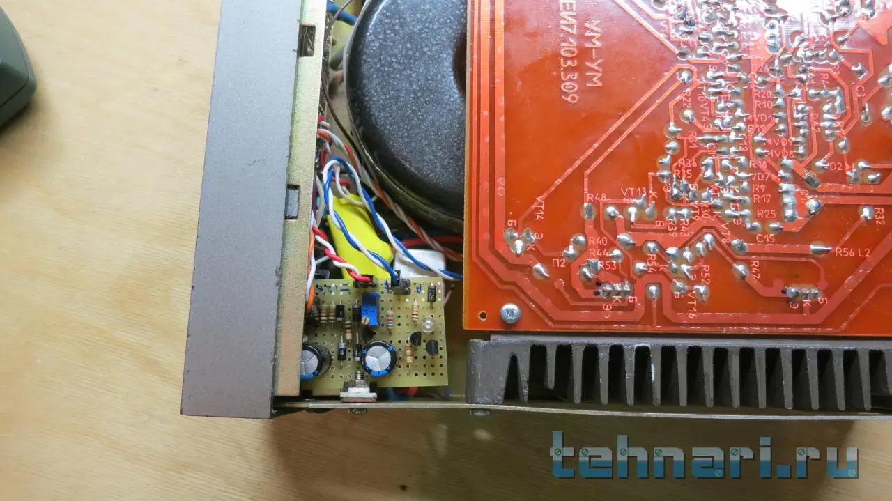

Собирал по общеизвестной схеме с общей защитой на два канала и индикацией работы защиты. Использовал дополнительный трансформатор. Реле от ИБП по 1 шт. на канал. Всё уместилось в УМ ОДА-102, не смотря на малое количество места... Родную защиту от оды не трогал, но она не отключает только колонки, в результате щелчки при включении/выключении, что и стало причиной установки дополнительной защиты.
Никто не пробовал собирать используя реле РВМ 2С-В в качестве коммутации?

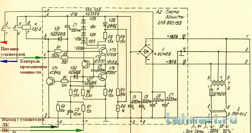

laic, у УМ ОДА-102 отключается подача напряжения на платы усилителей мощности. Причём реле, отключающее питание, нормальнозамкнутое. В итоге избавиться от щелчка в колонках, используя проектную схему, не получается.
А так да... коряво написал. Впрочем кто знаком с ОДА-102 в курсе.
MITRON специально ещё раз проверил - схема работает и без замены/добавления конденсатора. Хотя соглашусь с Вами - лучше заменить кондёр С1 (схема из поста 376) на неполярный...

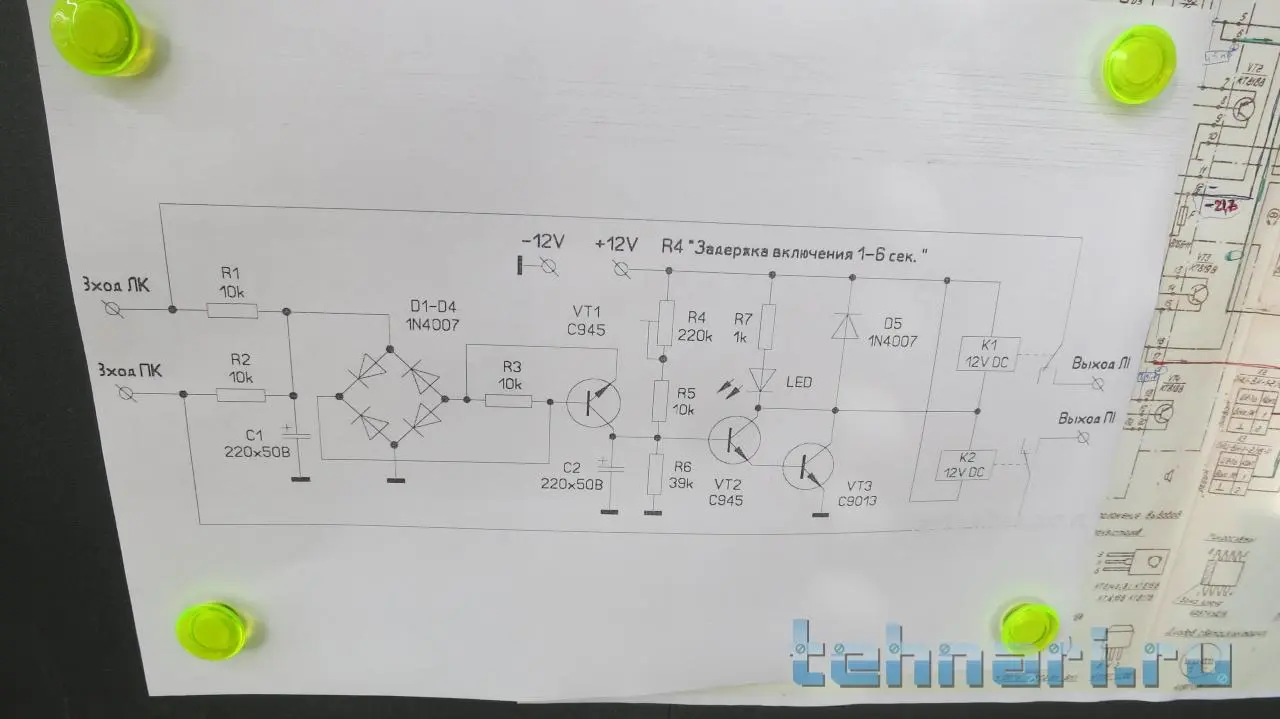

На непол конечно АЙС но я не стал искать, а сделал его из двух полярных, его ёмкомсть надо брать 50-100мк, при 220, как на схеме при малой постоянке сильно медленно срабатывает. А вообще схема для пионеров, и здесь надо защитить контакты реле от дуги постоянного тока без этого путной защиты от этой схемы не получить, перебрав кучу реле, остановился на финдерах 40.12 пришлось заказывать по дорогой цене в промэлектронике, на дешёвках из китая защиты не будет. ещё раз оговорюсь без правильной защиты контактов реле - место этой схемы в кружке технического творчества пионэров, поэтому как только с этой защитой настрою усилок, выброшу её на помойку, хорошую схему нашёл в РАДИО там вместо реле используются ключи на мощных полевых транзиках надо будет её адаптировать под себя!
На нижней фотке не защита, а какая то"порнуха" показано,как не надо делать защиту(Пучки выходных проводов возле транса,Сама защита возле силовика) зачем поставил светодиод на плату, его надо вывести на переднюю панель Уся а то защита сработает и ты каждый раз будешь снимать у уся крышу, чтоб посмотреть? Разведи норм плату вместо макетки, а то смотрится как в кружке "очумелые ручки". придётся разделить защиту на две так будет меньше переходных искажений между каналами! Не обижайся делай красиво!
Я Вас выслушал. Я с Вами не согласен по целому ряду причин, однако что то рассказывать и объяснять нет никакого желания. ;) Каждый остался при своём мнении. И да, внимательно читаем зачем я собственно всё это делал.

Собственно защита УМ ОДА-102 в приложении. Отключает питание усилителя при неисправном выходе или превышении мощности.
И да, С2 тоже полярный :)

Туточкин, я безовсякого злого умысла хотел поинтересоваться у Вас -Зачем нужна такая защита, при которой
... избавиться от щелчка в колонках... не получается.
Жалко динамики. И уши.
Да я как то так и понял :)
Данная защита пытается оставить в живых то, что осталось от усилка... В то время как обычно защиты защищают акустику, а усилок считают уже списанным материалом в котором всё сгорело и спасать нечего.
MITRON советую ознакомится с компоновкой УМ ОДА-102, с трассировкой кабелей по дефолту, и уже тогда выдавать замечания.
