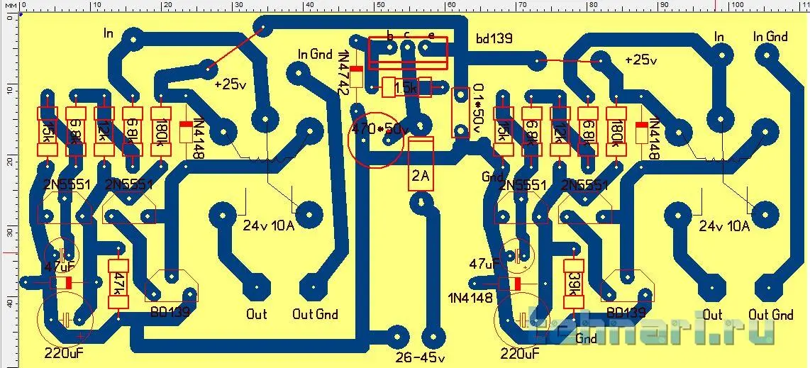

С коллектора КТ972 на землю подключить цепь из последовательно соединенных светодиода и резистора 2,4-3 кОм. При закрытом транзисторе, т.е. сработавшей защите будет светиться
Не нашёл единого решения уж очень много схем и ниодной разжёваной.
Нужна защита для TDA7293, схема вроде отсюда electroclub.info/invest/tda7294/invert_7293-4.htm
Питание 2 транса от принтера, вродебы 32.5в на каждом полюсе. Банки 6800+на оба канала по 2200мф.
Вроде когдато грузил 5а на транс и он с трудом их выдавал, 3а вродебы более терпимо. Но пишут что эта микра вообще больше 70вт портит звук, так что гдето на 100вт и рассчитывать.
В общем от этих 32в и должно работать.
Реле думаю от древнего копира Matsushite VC15-2a-Aux2a-DC24V-187 BW3274101VK документации нет.
По этикетке контакты только на замыкание, пара на 15а и пара на 10а, в общем зверь.
Нужна защита от постоянки на выходе.
По криворукости спалил всё видимо замкнуло одно из питаний и в последствии от самовозбуда кондёры дожгли и динамики.
Ещё нужна возможность эту схему както отключать. Но тут наверно подключится к реле. Плавное включение не нужно, хлопка и так нет, а вот резкое выключение как раз нужно потомучто бабах при выключении усилка с выдачей мощного импульса в сеть, хотя это погоды зависит, или уже не замечал.

В посте 443 привел идеально работающую схему защиты с рисунком печати. Моментально срабатывает от +/-1,5 вольта. Отключается без хлопка. Порог отключения настраивается подбором резистора в цепи затвора полевого транзистора. Встроил уже не в один усилитель, отказов нет. (Хотя это заслуга усилителя, а не защиты)…)))

Именно об этом и говорю. Сейчас слушаю недавно собранный усилитель Трошина, без защиты, и мне не очень уютно, когда я выхожу куда, оставляя его включенным…) Щелчок реле, подключающего акустику после включения усилителя, на меня действует успокаивающе…)))
Ну так щелчок реле организовать вообще простейшая схема :-)
Бриг-коротко и ясно

Не совсем понимаю, для чего собирают две схемы защиты сразу? Ведь тот же самый Бриг прекрасно обходился одной защитой на оба канала? Как правило если и выходит из строя, то один канал. Полностью отдельная защита уместна в двойном моно, или про- усилителях. И на мой взгляд, надо усилитель ремонтировать, а не дослушивать на втором канале, как правило переключив АС неисправного на исправный дополнительной нагрузкой, и создавая предпосылки и для его выгорания. Можете кидать помидоры, но считаю что поканальная схема защиты АС в домашних усилителях, это лишнее.
Если есть запасной усилитель, то действительно лишняя.
Да зачем она вообще нужна? Ведь в каждом доме на счетчике стоят пробки (автоматы) в случае если УНЧ сломается, пробки спасут, так что защита в УНЧ вообще глупая история...
От качества контактов реле и токов зависит.чем мощне,тем вероятность образования искры при выключении выше. И что тогда? Вот и делают раздельные защиты с последовательным соединением контактов .
Качество защиты напрямую связано с качеством акустики. одно дело дохлый автодинамик ,другое дорогие высококачественные полочники или наполльники стоимость в пять или десять средних зарплат
А еще вспомните, сколько раз эту защиту приходилось ремонтировать. То конденсатор высох. то реле не контачит.
Тут актуальный вопрос о целессобразности: что более приемлимо - 10 раз починить защиту, или один раз усилитель, что дешевле обойдется. Если усилитель дешевый, стоит копейки, а если усилитель стоит, как автомобиль среднего класса? Этот вопрос надо решать на месте. А ИМХО защиту лучше делать на полевиках, быстрее работает, нет контактов, нечему подгорать.
У Агеева защита без конденсаторов,чисто на логике ,Жуковский упрощенную версию на сталкере выкладывал.Ломаться нечему.А с болезью контактов написал выше лечение
А есть смысл ставить параллельно контактам реле небольшой конденсатор для гашения дуги при размыкании? Например 0,5 мкФ.
