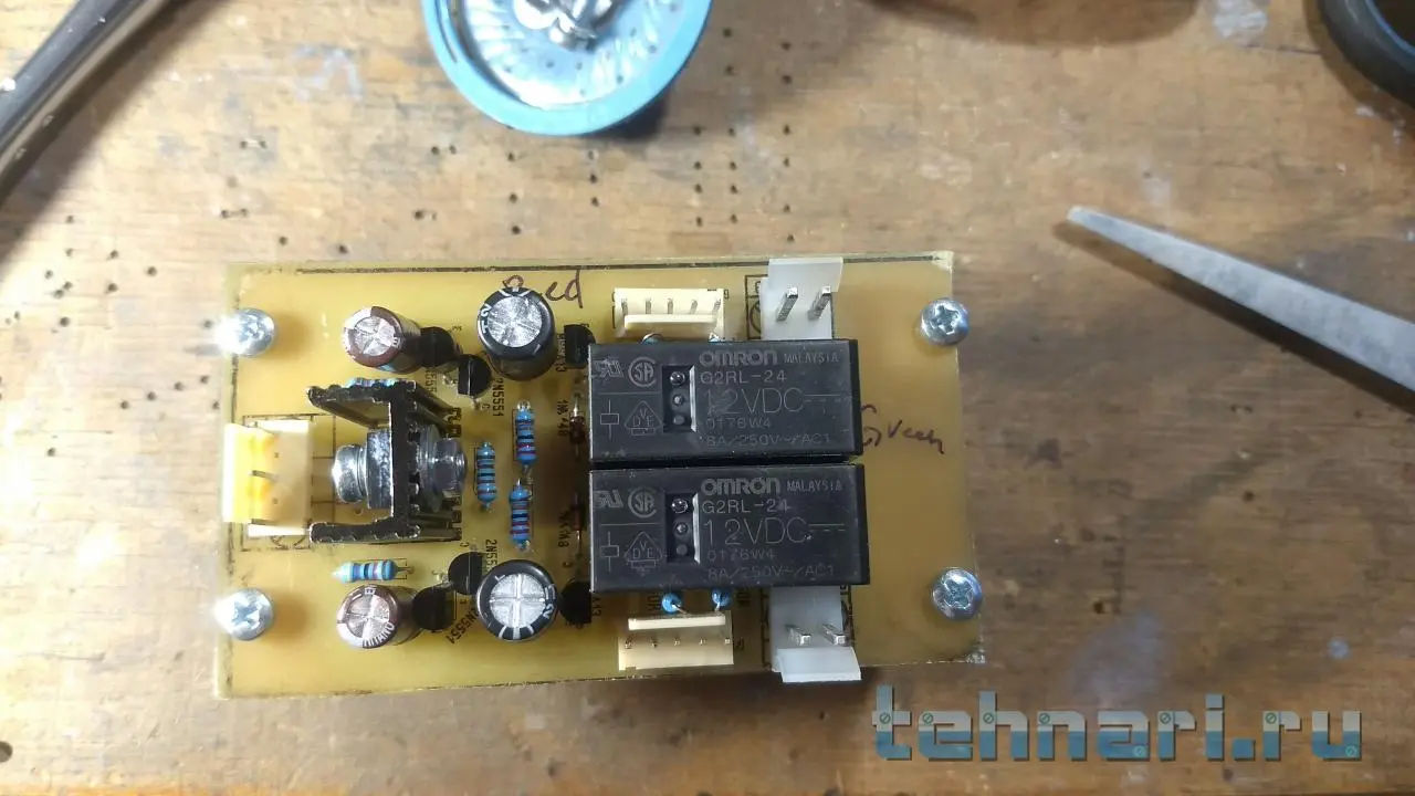

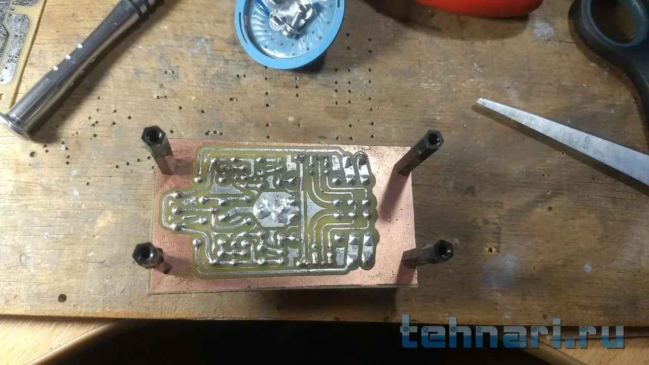

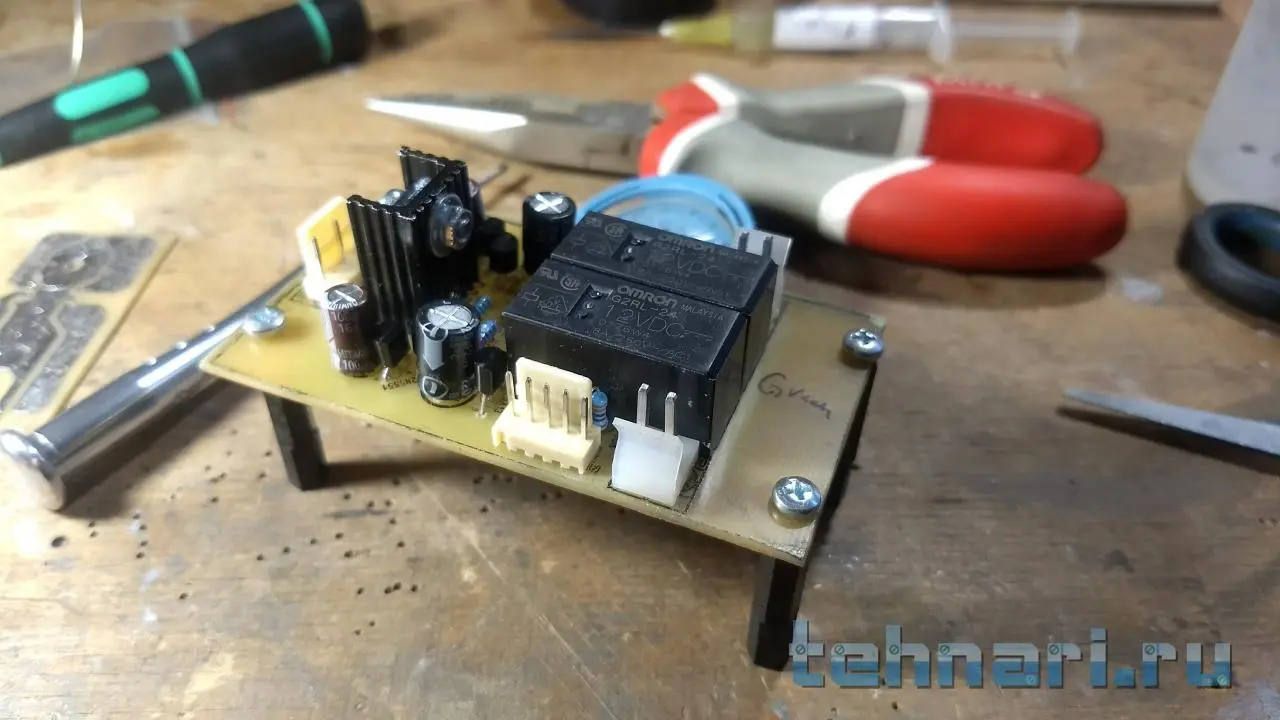

Предлагаю вашему вниманию ещё один вариант защиты АС. Автор схемы - Илья Стельмах (Nem0). В архиве схема, статья автора, и две печатки - одна авторская, под реле типа Tianbo HJR-3FF, и моя слегка изменённая под реле типа Omron G2R-24 на 2 группы контактов. Во втором варианте реализована возможность индикации срабатывания защиты двухцветным светодиодом: горит зелёный - всё хорошо, АС подключены к выходу УМЗЧ, горит красный - акустика не подключена по причине наличия постоянки на выходе усилителя или выхода из строя схемы защиты.
Будьте внимательны при подключении светодиодов - рассчитайте ограничивающие резисторы под своё напряжение питания, и следите за полярностью (бывают двухцветные светодиоды с общим катодом и общим анодом).
Схема работает: проверял лично.
З.Ы.: плата на фото была изготовлена под мои личные нужды для замены Бриговской защиты на эту, в архиве немного другая печатка!

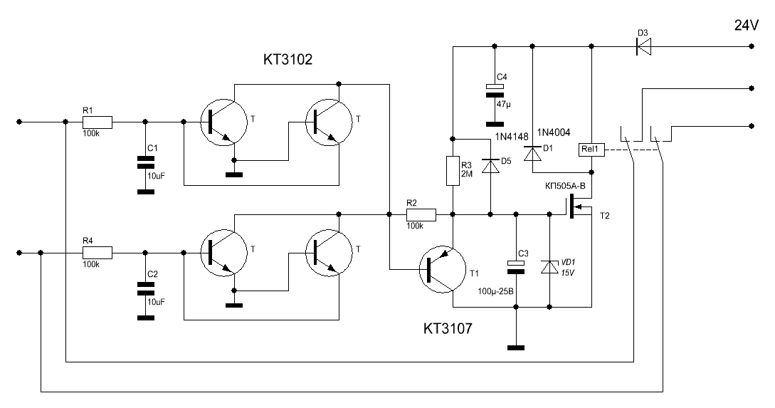

Есть Вариант схемы под 24v реле ?
omron g2r-24-dc24
Что там искать - то ?
Для питания реле надо добавить стабилизатор, аналогичный собранному на транзисторе VT1 и стабилитроне VD1 (см. схему пост 503, выше) на 24 Вольта.
Да Вы что, собирать стабилизатор для реле нонсенс. Поставить резистор. задать ток и всего делов. У реле такой гистерезис, что никакой стабилизатор никогда не нужен.

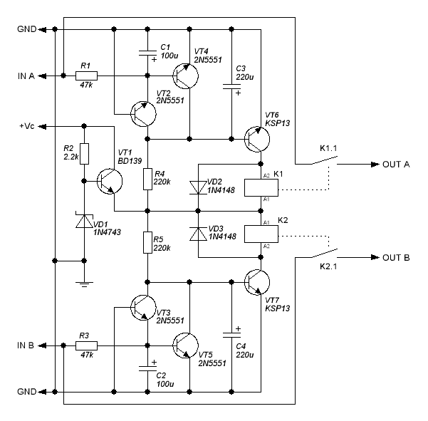

Приведу некоторые характеристики и принцип работы схемы из 503 поста от автора.
Кратко перечислю особенности и технически характеристики данной схемы:
- независимая защита для каждого из двух каналов усилителя. При аварии в одном из каналов усилителя отключится только неисправный канал.
- встроенный стабилизатор напряжения позволяет питать устройство защиты непосредственно от плюсовой шины питания усилителя мощности.
- допустимый диапазон напряжений питания (+Vc) от 15 до 50В (при использовании реле с катушкой на 12В) или от 30 до 90В (при использовании реле с катушкой на 24В).
- время срабатывания защиты (отключения акустической системы) при появлении постоянного напряжения на выходе усилителя (на входе защиты):
0,7 сек (при постоянном напряжении на входе защиты 5В);
0,25 сек (при постоянном напряжении на входе защиты 15В);
0,15 сек (при постоянном напряжении на входе защиты 25В);
0,07 сек (при постоянном напряжении на входе защиты 50В).
- минимальное постоянное напряжение на выходе усилителя (входе защиты) необходимое для отключения акустической системы +1В / -3,5В.
- время задержки подключения акустической системы к выходу усилителя с момента подачи напряжения питания - 3 сек.
- автоматическое подключение акустической системы к выходу УМЗЧ после исчезновения на его выходе опасного постоянного напряжения.
- время подключения акустической системы после исчезновения опасного постоянного напряжения на выходу УМЗЧ - 3 сек.
- моментальное отключение акустической системы от выхода усилителя мощности в случае обесточивания или неисправности устройства защиты.
Рассмотрим принцип действия схемы на примере одного из каналов устройства защиты (верхнего по схеме). При нулевом постоянном напряжении на входе схемы, оба входных транзистора VT2 и VT4 полностью закрыты. При подаче питания, начинает заряжаться конденсатор С3 через резистор R4, при достижении на обкладках конденсатора напряжения примерно в 1,2-1,5В (спустя примерно 3 сек после подачи питания), открывается транзистор VT6 и на катушке реле K1 появляется напряжение равное напряжению на выходе стабилизатора напряжения (VT1), контакты реле К1.1 замыкаются и выход усилителя соединяется с акустической системой. В случае аварийной ситуации, когда на входе схемы появляется постоянное напряжение величиной более минимального напряжения срабатывания устройства защиты, открывается один из транзисторов (VT2 или VT4) в зависимости от знака постоянного напряжения на входе - плюс или минус. Открывшийся транзистор шунтирует собой конденсатор С3 и база-эмиттерный переход транзистора VT6, что приводит к его закрытию, исчезновению напряжения на катушке реле и размыканию контактов К1.1. Акустическая система отключается от выхода усилителя мощности. Как только постоянное напряжение на входе устройства защиты опускается ниже минимального значения напряжения срабатывания защиты, транзисторы VT2 и VT4 закрываются, заряжается С3, транзистор VT6 открывается, на катушке реле появляется управляющее напряжение и акустическая система снова подключается к выходу усилителя мощности. Транзистор VT1 вместе с R2 и VD1, образуют простейший стабилизатор напряжения который дает возможность запитывать устройство защиты от плюсовой шины блока питания усилителя мощности или любого другого источника питания с напряжением от 15 до 90В.
В зависимости от величины имеющегося напряжения источника питания, которое будет использовано для питания защиты, целесообразно выбирать реле с катушкой либо на 12, либо на 24В. Это необходимо для снижения рассеиваемой мощности на транзисторе стабилизатора напряжения (VT1), который обязательно должен быть установлен на небольшом теплоотводе. Так при напряжении питания от 15 до 30В, необходимо использоваться реле с катушкой рассчитанной на 12В, а при напряжении питания от 50В и выше - реле с катушкой рассчитанной на 24В. При использовании источника питания с напряжением от 30 до 50В, допускается использовать реле с катушкой как на 12В, так и на 24В. При использовании реле с катушкой рассчитанной на 24В, в обязательном порядке необходимо заменить стабилитрон VD1 (1N4743, 13В), на стабилитрон с напряжением стабилизации 24В, например на 1N4749.

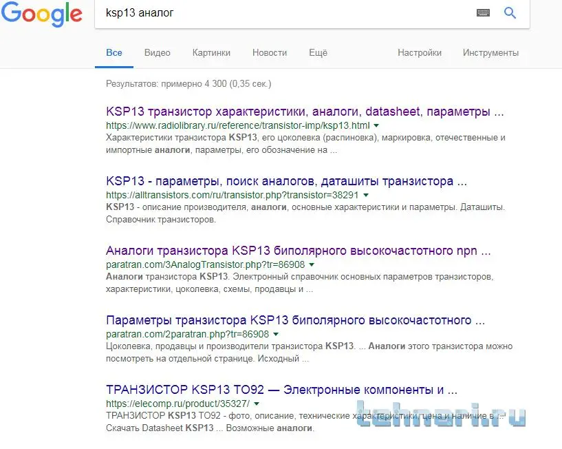

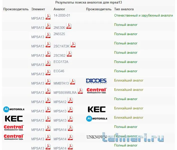

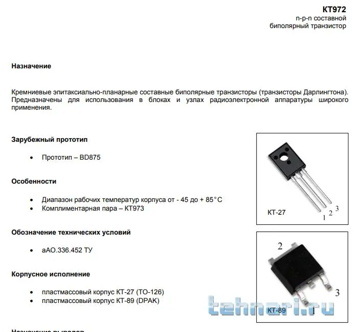

А чем можно было бы заменить KSP13 ?
ps. из чип и дипа через месяц только доедет
    54.9 KB · Просмотры: 176
    36.2 KB · Просмотры: 322
    26.8 KB · Просмотры: 418
Составной транзистор из КТ815+КТ315 подойдёт ?
вычитал на сайте чип инфо , про про КТ972А

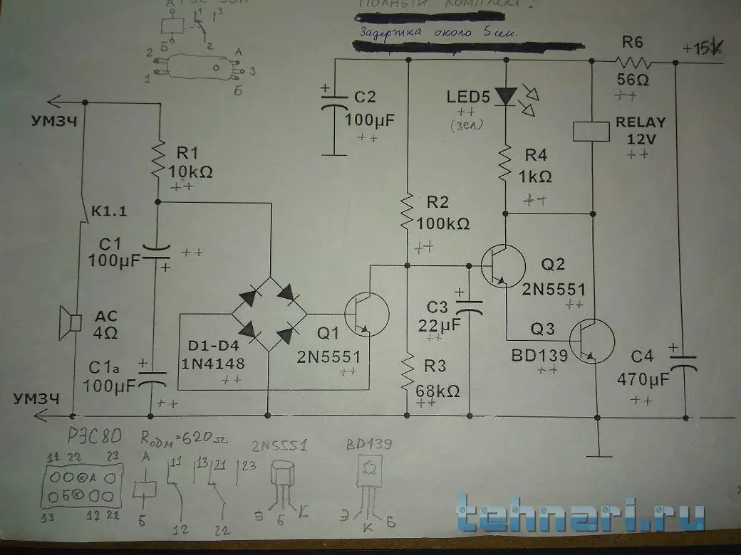

Доброго времени суток!
Прощу помощи.
Собрал вот такую схемку в усилитель для наушников. Реле сначала было пара РЭС-55А, потом разжился другими типами, и установил в схему одну РЭС80.
Проблема такая - при подаче на вход положительного проверочного напряжения (3V от CR2032) схема мгновенно срабатывает, а при подаче отрицательного - только светодиод чуть тусклее светит, а реле не срабатывает.
Пробовал от Кроны 9V минус подавать, реле срабатывает, но при отключении мгновенно взводится на исходную.
При снятии положительного напряжения (и 3V и 9V) со входа схема плавно, с выдержкой по времени взводится в исходную.
Схему проверил, вызвонил, вроде не накосячил с монтажом.
    48.8 KB · Просмотры: 333
Эта схема прежде всего должна питаться независимым питанием, гальванически развязанного от питания усилителя. Массу этой схемы нельзя соединять с массой усилителя.
Ну до усилителя схема ещё не "доехала". Запитал эту защиту от лабораторного блока питания, регулируемого. А на вход постоянное U-е подаю от батареек, для проверки работы.
Снизил ради интереса питающее с 20V до 15V - реле стало срабатывать от обоих полярностей, но по плюсу плавно выходит в рабочий режим, а по минусу на входе - мгновенно. Непонятно, в общем, почему по разному.
