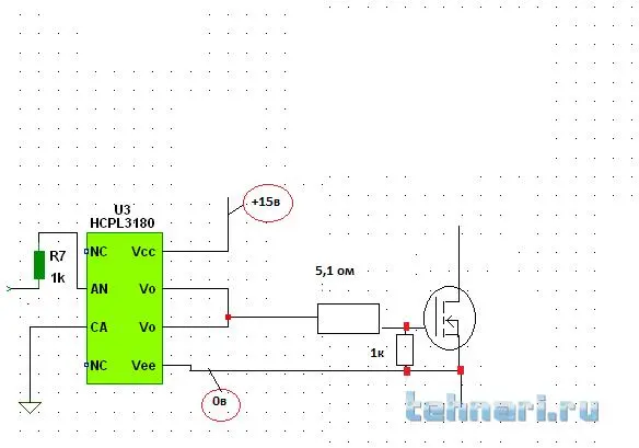

Вот, исполнительный контакт на полевике. Нужно доп источник напряжения для питния оптодрайвера.

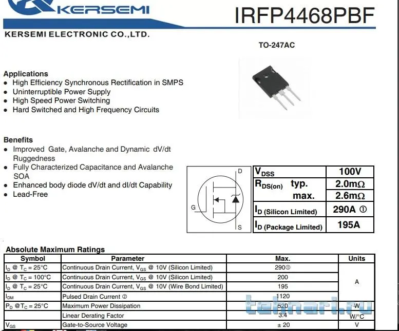

Использовать относительно недорогие, но мощные и надежные полевики, к примеру: IRFP4468(рабочий ток 195А, в импульсе, кратковременно 1120А, сопротивление канала 2 миллиома). У меня такие крутили двигательу грузового электромотоцкла, двигатель потреблял не менее 5 кватт при 60в. Поставить отдельные ключи между конденсаторами питания и усилителем как для нижнего, так и для верхнего питания при двухполярном питании. (2 миллиома, это настолько малое сопротивление, что на работу не повлияет).
Время выключения будет доли микросекунды. Транзисторы очень надежны, в импульсе держат ток 1120А, ни один контакт реле столько не выдержит, разве что реле для подстанций, размером с ....
Рабочий ток 195А лимитирован ножками. Сам кристалл держит 290А.
И стоит такой транзистор - 5,5 долларов. Повторяюсь, транзистры очень надежные, у меня выдержали КЗ, (диод 150EBU02 параллельно двигателю пробил, а ключи уцелели.
    46.3 KB · Просмотры: 129
    13.5 KB · Просмотры: 262
Добавлю,
Время выключения ключа не более 400нСек (0.4 мкСек), с учетом всех задержек в логике, оптодрайвере, времени выключения ключа. Это на 3 порядка выше скорости сработки реле, т.е. ни одно реле и близко не даст такой скорости. Не нужно беспокоится об образовании дуги на контактах. А такая скорость сработки даже может защитить от КЗ на выходе усилителя, или защитить акустику при пробое ключа в усилителе.
Недостаток: нужно дополнительное питание, гальванически развязанное , для работы оптодрайвера. Но если защищать дорогой усилитель, и дорогую акустику, то я альтернативы такому ключу не вижу.

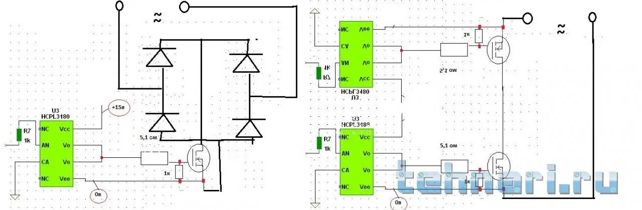

Это все пустые разговоры. Вопрос как полевиком коммутировать переменку. Там же диод внутри. Даже если два поставить диод не даст работать.
А нахрена им коммутировать переменку ? Поставить ПТ в разрыв питания УМ да и всё. Посмотрите как это реализовано у А.Петрова или у Л.Зуева.
А зачем? Ну, если уж очень надо, то тут 2 варианта.
1 полевик поставить в диодный мост, 2 , последовательно, но в разных направлениях, два оптодрайвера. Тогда на открытых каналах будет по 2 миллиома, 4 миллиома так же не большое значение.
Ведь 2 миллиома будет и для обратного тока. Это проверено, так работают чопперы на малое напряжение в гальванике (до 100А), тогда высокий КПД, ведь на ванне может быть меньше, чем падение на открытом диоде.

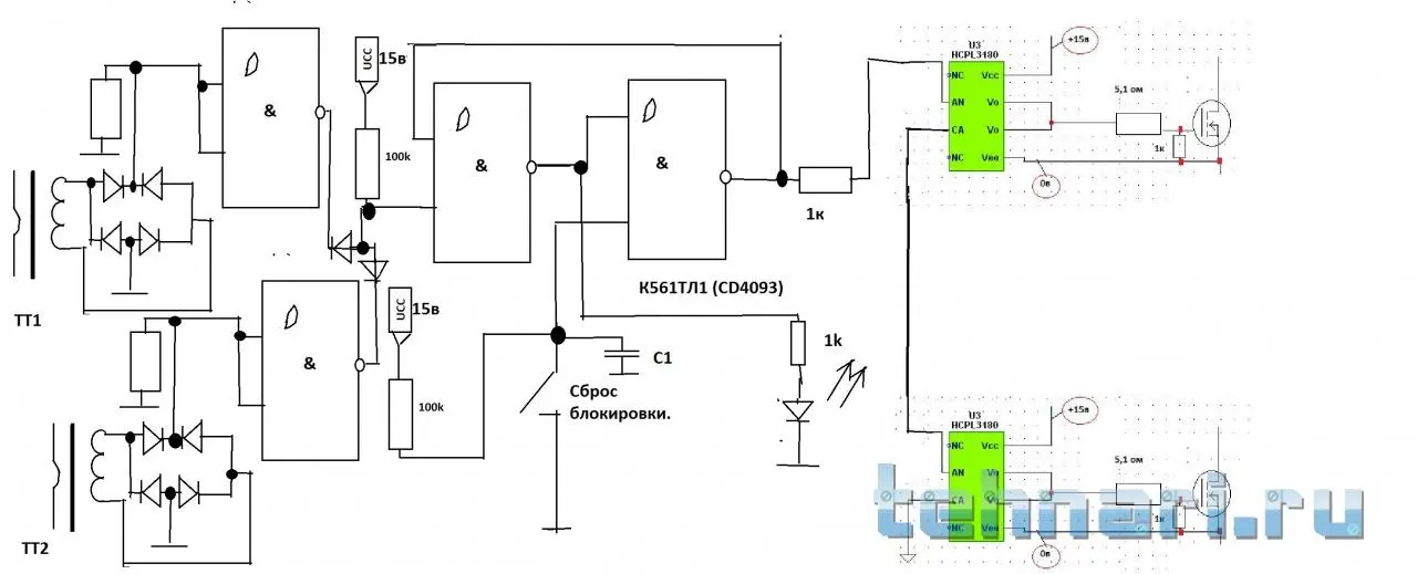

Я собираюсь делать усилитель, вот, хочу сделать подобную защиту. ТТ(трансформатор тока) ставится последовательно с акустической системой. И при
аварийном токе срабатывает триггер на логических элементах, и прекращается идти ток на оптодрайвера, соотв. отсекает напряжение питания на усилитель.
Кнопкой можно установить защиту в исходное состояние. За счет конденсатора С1 триггер устанавливается в нулевое состояние автоматически после подачи напряжения. (можно последовательно ставить и 4 оптодрайвера, падение напряжения на светодиоде оптодрайвера ок 1,4в). ТТ можно сделать. что бы оно работало адекватно от 30 гц. Время сработки будет порядка 0.5 мкСек.
Можно в качестве логичческих элементов использовать и 2И Не без триггера Шмдта на входе (К561Ла7, CD4011), но у элементов с триггером Шмидта более строго нормированы напряжения сработки и меньше температурный дрейф.

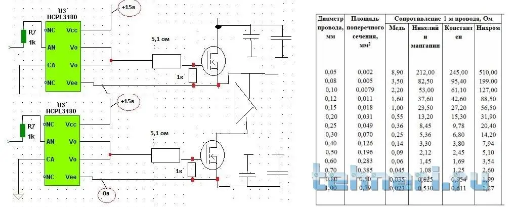

Вот именно, конденсаторы и усилители находятся по разные стороны ключа. Сопротивление канала равно 2 миллиома. или 0.002ом, что соответствует 10см провода диаметром 1 мм. Посему на работу не скажется, что конденсаторы подаются на усилитель через ключ.
Усилитель 100 ватт, стерео. А еще дополнять симисторами, соотв схема управления симистора, усилитель дешевле отремонтировать.
А конденсаторы вполне и заряженными могут оставаться. ни чего с ними не станет.
    42.9 KB · Просмотры: 266
Вопрос не в сопротивлении канала, а в том что защиту придется в сам канал интегрировать. Такой вариант имеет место быть когда плата собственной разводки, внешняя же защита дает некое "пространство для маневра".

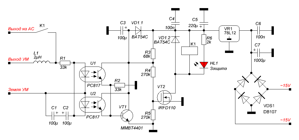

Пост №11, не пойму что там сложного. Деталей там рублей на 50-60 на канал, только вместо 2 тиристоров я бы динистор поставил.
Простая и вполне надежная схемка и плата к ней.
У меня контролирует одновременно 2 канала. И обрывает питание, то акустику обрывать нет смысла. И ИМХО надо снимать защиту кнопкой, после устранения неисправности, тут же схема после сработки через время восстанавливается.
... тут же схема после сработки через время восстанавливается.
Нет. Реле попросту не включится, пока не будет устранена неисправность. Проверено в железе, на макете. И еще задержка подключения АС тоже полезная штука.
ОФФ Например, у меня прямо на платах JLH 4х4700uF на каждое плечо. Естественно, никаких ПТ между ними и выходниками, и подобный конструктив в большинстве УМ, разница только в емкости этих кондеров. Вот про заряд именно на них я и говорил, его вполне достаточно чтобы нежные дины поджарить при аварии.
Плата и будет собственной разводки, посему все конденсаторы будут обрываться по питанию. Ни каких 4*4700 не будет оставаться.

И еще, поясните по вашей защите,- как вы собираетесь заставить трансформатор тока на постоянку реагировать?
На постоянку реагировать не будет. ведь постоянка постепенно не появится.
