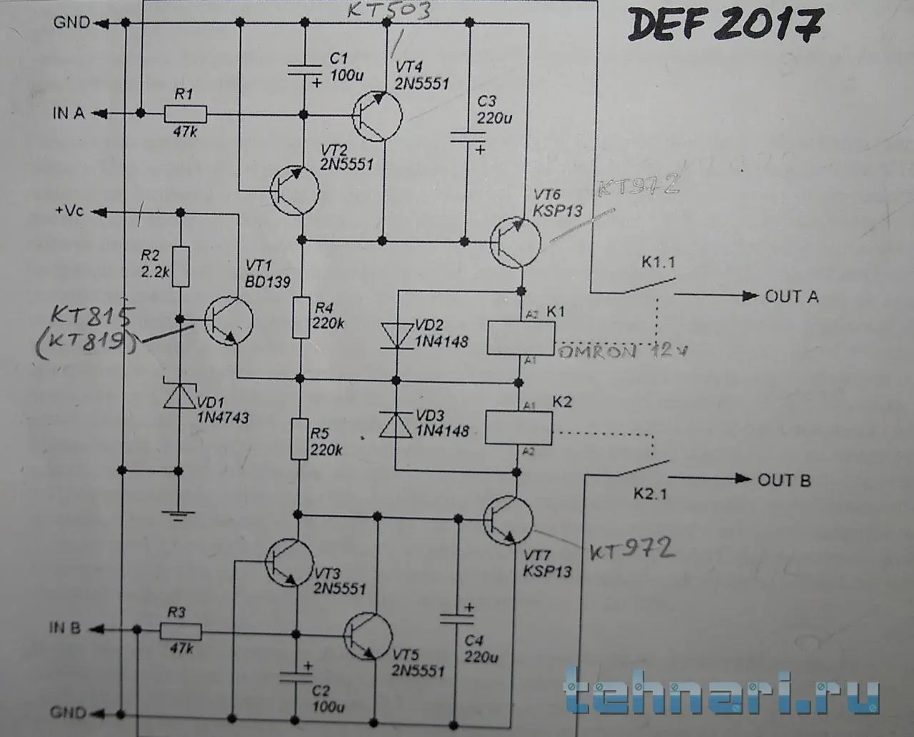

Приветствую всех форумчан!
Предлагаю доработанный вариант защиты акустических систем. За основу была взята схема из поста #503, автор-форумчанин mezko http://www.tehnari.ru/f142/t93469/index51.html#post2577808
На каждый канал защиты добавлены выходной дроссель и цепь Цобеля(идея- из схемы защиты АС Натали,спасибо форумчанеину ИгорьМ,пост 102)
Примененные реле-12-вольтовые OMRON GL5B-1-25(спаяны с попавшихся под руку плат), печатка-подправлена под отечественные транзисторы КТ503, КТ972(на плате всё подписано).Добавлена поканальная индикация включения реле на светодиодах(токоорграничительные резисторы-малогабаритные,номинал-около 10кОм-распаяны со стороны печати. В узле питания использовал КТ819,при напряжении питания +23вольт радиатор - еле теплый. Стабилитрон за неимением 13-вольтового-составлен из 2-х,соединенных последовательно "6V2", суммарное напряжение стабилизации около 12,5 вольт.
После сборки схема опробована, работает исправно.Единственный момент-реле включаются с задержкой около 3-х секунд после подачи питания,задержка между включениями самих реле-около 0,5сек.,думаю -не критично.
    54.6 KB · Просмотры: 276

Автор Стельмах Илья, названный форумчанин изменил ряд деталей, Так себе защита- посмотрите пороги срабатывания и время срабатывания!
А что с ними не так? Нормальная рабочая защита.
REGOR, цобелю место на платах УМ, зря вы его в защиту впихнули.
разве это аксиома??? Видел несколько проектов,где эту цепь прямо на выходных клеммах распаивают..или разница принципиальна?

тогда надо пост дополнить о данных катушки:
катушки мотаются на оправке диаметром в 10 мм, например, хвосте сверла - проводом диаметром 1 мм. Длина получившейся намотки должна быть такой, чтобы катушка вставала в отведённые для неё на плате отверстия. После намотки рекомендую пропитать проволоку лаком или клеем, например, эпоксидкой или БФом - для жёсткости.
Не аксиома, конечно. Но, раз уж, RC служит для повышения устойчивости ООСников, то и место ей на платах каналов, она тоже, в некотором смысле, элемент коррекции. А вот катушки (LC) лучше как раз выносить с платы и располагать как можно дальше от входов усилителя, на платах защиты или выходных разъемах, ибо излучают они в эфир весьма ощутимо.
Нормальная рабочая защита.[/quote]
По "-" -3.5в. Защита конечно "рабочая", но всё-таки в последних разработках УМЗЧ , ориентируются на +-0.5в! Раз "рабочая", то про время срабатывания мне лучше промолчать!
Если пробивается выходной транзистор, то всё напряжение питания плеча может пойти в нагрузку. В УМЗЧ это свыше десятка вольт по-любому. И в этом случае совершенно без разницы, какой порог срабатывания у блока защиты АС. Порог в 3.5в, и в 0.5в одинаково отработают.
да вот то-же и думаю, собрал на макете защиту на 3х транзисторах- по + срабатывала от 1.5в, ну поменял там кондёр на неполярку. резисторы наверно другие, собрал на платах +2.1в, - 2.9, 3,1 в. Вчера начал на других деталях новый макет, мож зря -оставить пороги так как есть?
...мож зря -оставить пороги так как есть?
Ну чисто логически это не очень критичный параметр.
Не знаю, какие есть иные сценарии, как правильно назвать - "полупробитие" или разбаланс, когда усилитель целый, но есть постоянка на выходе. Для них может и важно низкий порог срабатывания, но в тоже время, +/-0.5в не смогут сжечь АС. Как-то так))
