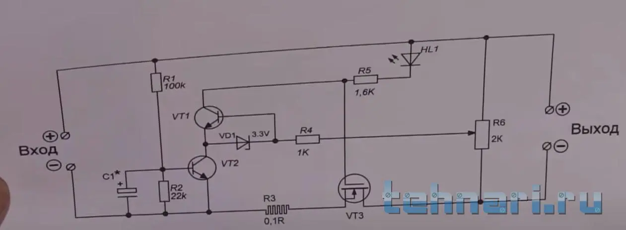

Вот еще, с тиристором
здесь Q3 в схеме сравнения по выходу. а уменя просто параметрический стаб усилен ЭП Не соображу как пристроить см. мою схему ту,что ручкой на бумаге!
Ну вот ещё нарыл не знаю как она по току или то-ж только от КЗ!

Ну-дык, тебе какую надо-то? По току, по КЗ или и то, и другое, как на ЛБП?
В начале, вроде-бы, ты писал что только от КЗ.
Ну писал а как Дерба посчитал что при 75А сработает так сразу её не надо стало, а надо потоку с фиксированной настройкой ампера на 2.
Есть у меня такая, на двух маломощных биполярах и одном полевике. Максимальный ток задаётся сопротивлением шунта. Можно подключить две не фиксируемых кнопки "Вкл" и "Выкл".
Можешь сам посмотреть в тюбе, на канале Просина.
https://www.youtube.com/watch?v=5wBUaC4bGlc. Ну вот нашёл другое видео. Применительно к моему надо перевернуть те резюк датчик в + шину и поставить кт 361, а лучше помощнее, как думае т.е действенная схема???
Слушай -ПОНРАВИЛОСЬ. ПОХОДУ НЕ НАДО ЛЕЗТЬ В СХЕМУ САМОГО БП, а можно поставить за БП перед нагрузкой.Не можешь кинуть в личку рассчёты или их методику, а то в ролике 6А 16А мне то всего 1.5-2А надо???? Хотя максимально 16вольт, а у меня 18.5???
Сейчас далеко от домашнего компа. Увеличением сопротивления шунта уменьшить ток до нужных тебе величин. Смотри вторую схему, на трёх транзисторах. Сделал и испытал её на импульсном БП без защиты, работает на ура.
Да нашёл ролик-то посмотрел-говорю, что понравилось. доберёшься до компа, если не трудно скинь схемку с возможными заменами деталей, я ведь не в Греции живу. чего-то может и не быть!
Ну, вот смотри: про изменение тока срабатывания защиты я тебе уже сказал. Биполярные транзисторы - любые маломощные на нужное тебе выходное напряжение (жёстких требований нет). Полевик - любой, под нужный тебе ток в нагрузке. Я вообще поставил SMD-шный с материнки компа. Полевик вообще не греется, ни в закрытом состоянии, ни в открытом), т.к. работает в ключевом режиме: либо полностью открыт, либо полностью закрыт. Про номиналы резисторов и конденсаторов автор подробно рассказал в видеоролике. Схема у автора тоже демонстрируется, можно и скопировать. Если тебе лень - отправляю.

Да не ЛЕНЬ мне вовсе я хотел больше консультативную помощь смутило что в ролике говорится про работоспособность до 16в , а у меня около 18в. Да и думал транзисторы-строго как в ролике. поэтому и попросил схему. а раз подобрать можно, то буду чё нить из своих запасов ставить, а какие элементы заменить чтоб при 18в то работала? и ещё а ведь мой БП регулируемый а как поведёт себя защита при низких напряжениях. А так большое СПАСИБО за ИНФУ!!!!
Работает от +5-7 Вольт. Если нужно от ноля, то схему нужно немножко изменить и сделать дополнительное питание. К компонентам, так-же, особых требований нет, нужный ток срабатывания выставляется сопротивлением резистора (увеличивая сопротивление шунта - просчитывай, какая мощность будет на нём выделяться при твоём рабочем токе).

Если хочешь с "мыргалками-жужжалками" - вот тебе ещё один вариант.
На обе схемы можно также поставить кнопки "Вкл" и "Выкл". И от искрения на выходах порекомендую так-же ставить ферритовые дроссели.

Чё-то схемы другие-какие-то чем в посту 34 и затвор в оздухе висит кнопки куда ставить в видео посмотрю Ладно буду с дежурным делать!
