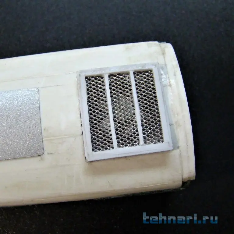

Эту же сетку от картриджа устанавливаю и на большие вентиляционные окна, расположенные по обеим бортам корпуса тепловоза. Рамку на окна вырезал из крышки от Доширака. На узкие, мелкие окна буду подбирать другую сетку.

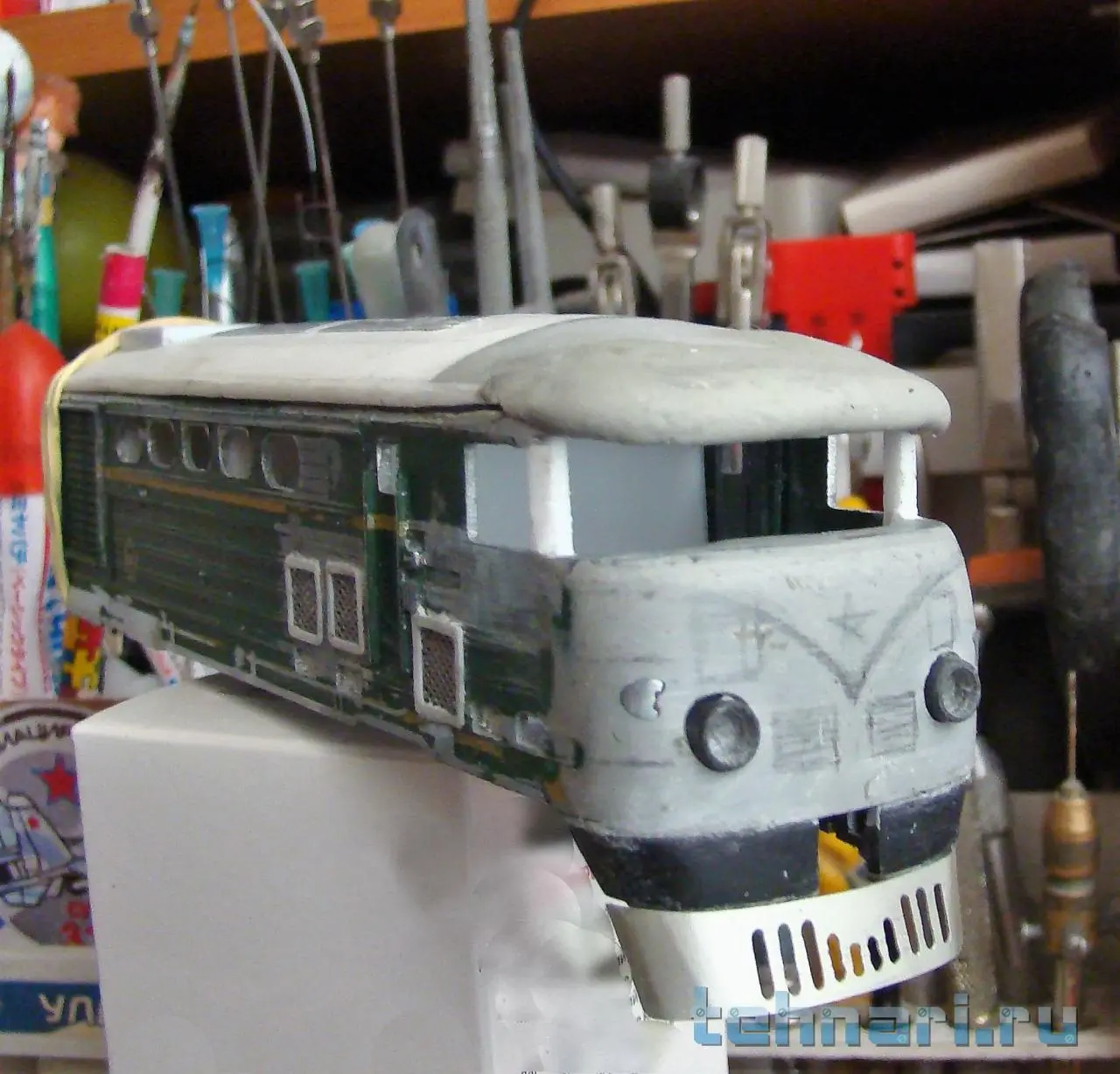

Подобрал сетку и закончил закрытие вентиляционных окон на боковых стенках корпуса тепловоза. В качестве сетки взял масочную сетку от старого цветного телевизора. Заодно и оконтурил окна "лапшой" из Доширака. По фото с Байконура сделал периметр переходного тамбура между секциями тепловоза.

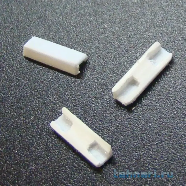

Работа с дизель-генератором продолжается. Изготовлены детали крышки блока цилиндров и электрогенератора. Для этого понадобился листовой пластик, полистироловая трубка , клей, нож, линейка, ножовка. Произведена склейка деталей в узлы.

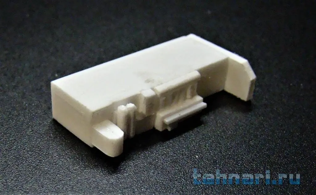

После просушки и зачистки составных узлов дизеля шкуркой произведена их склейка в единый агрегат и склейка его с электрогенератором. На корпус еще наклеены дополнительно составные части дизеля, выполненные из иглы, литника, пластика.

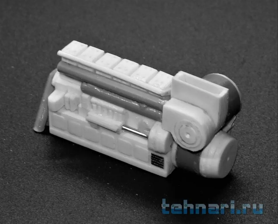

Следующим этапом идет изготовление корпуса турбовоздуходувки из листового пластика, каналов подачи воздуха в цилиндры и выброса отработанных газов., а также электродвигателя турбонагнетателя.

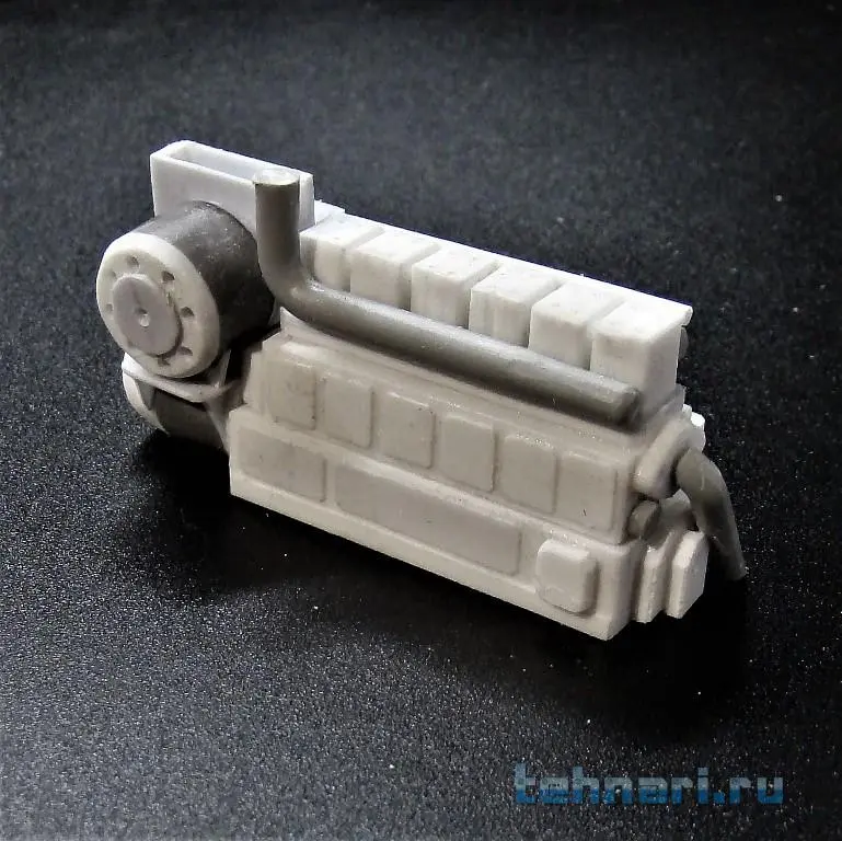

В итоге получилась вот такая модель-копия дизель-генератора тепловоза ТЭ-2. Естественно, до оригинала ей далеко, но учитывая ее закрытое местоположение, подойдет и такой уровень копийности.

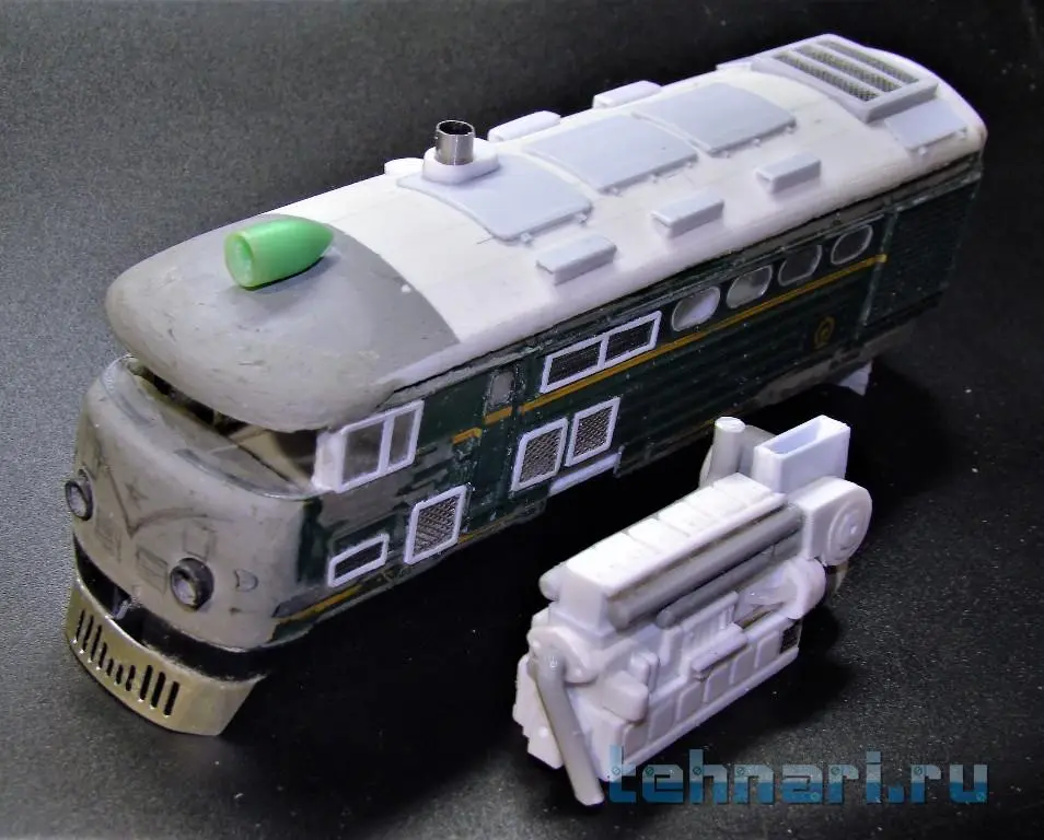

А вот так дизель-генератор выглядит рядом с корпусом тепловоза, внутрь которого он в скором времени и установится.
