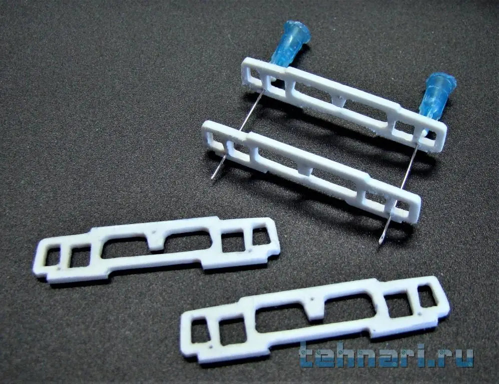

Вот теперь все боковые рамы готовы. Дальше пойдет работа по изготовлению содержимого тележки и их соединению в единое целое.

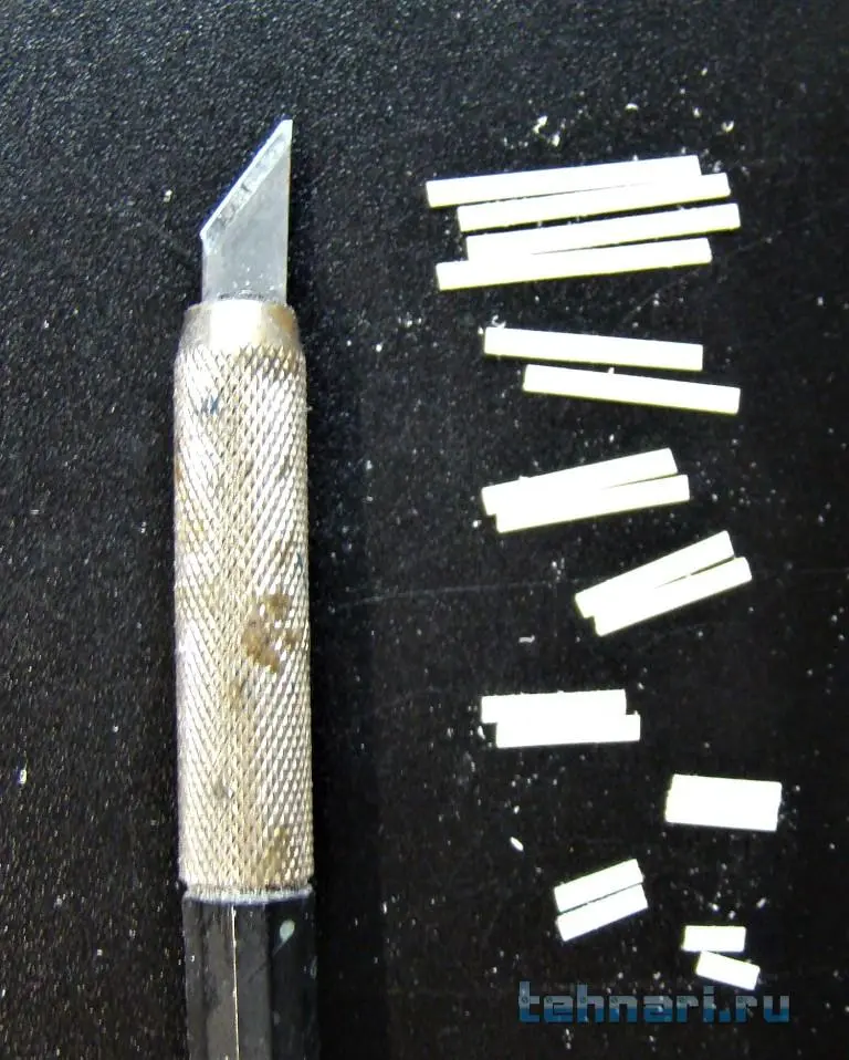

Для изготовления букс склеил из 3-х полосок 1,5мм пластика брусок, а затем обработал его а размер шкуркой и напильником. После этого подогнал надфилем размеры буксовых проемов под размеры бруска и нарезал ножом корпуса букс, придав в довершение их лицевой части соответствующие скосы. Чтобы эти заготовки стали более похожими на буксы , из крышки от Доширака вырезал буксовые крышки и пружинные защелки, которые приклеил на лицевую сторону букс. После чего установил буксы в буксовые проемы боковых рам.

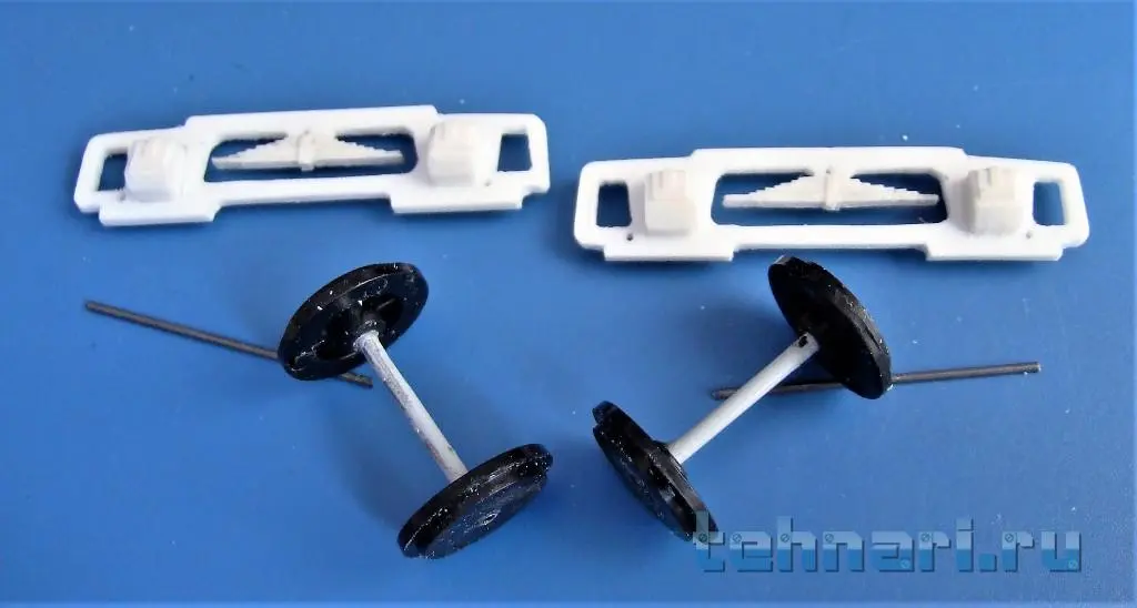

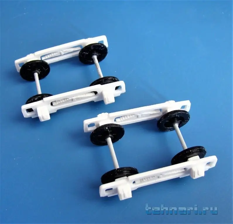

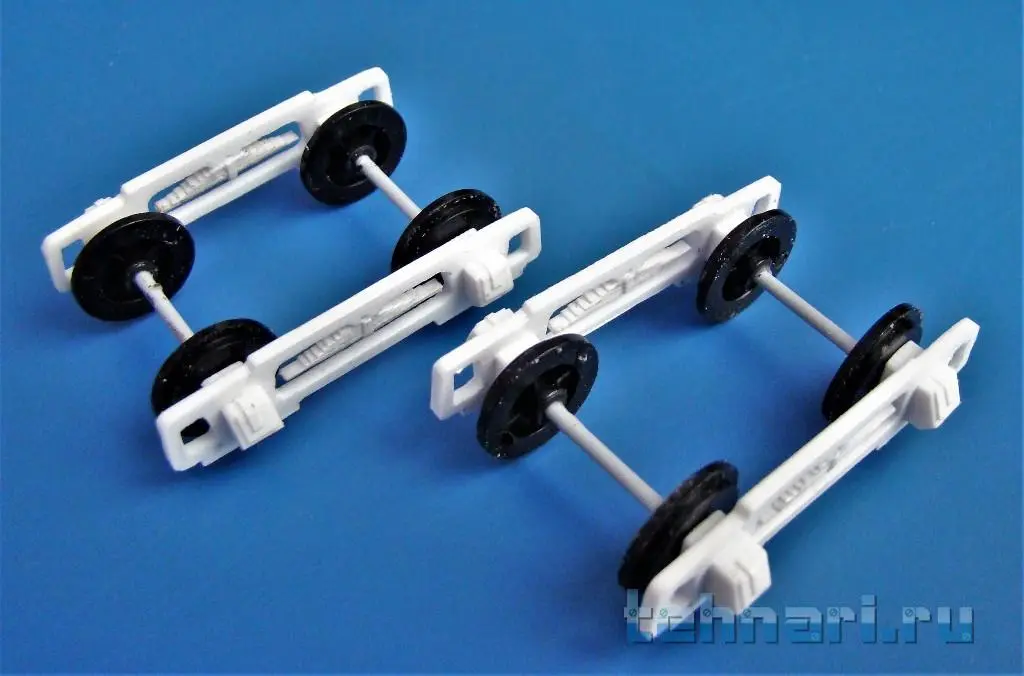

Замерил диаметры у колес от модели-донора. Они к моему удивлению, очень хорошо вписались в масштабные размеры новой модели (М 1:72). Осталось только изменить линейный размер между колесами и подогнать его под размер колеи. В этих целях пластиковые оси на колесных парах были срезаны и заменены на новые, изготовленные из стальной трубчатой вязальной спицы Ф2мм. А через отверстие в трубке пропускается ось из стальной проволоки Ф1мм, на концах которой крепятся буксы. Производим предварительную сборку тележек и делаем первую примерку их на модели тепловоза. Вот такой получился прикид...

С интересом наблюдаю процесс...
При Вашем стремлении к аутентичности: а где же приводные шестерни (при тяговые моторы пока не говорю)? И, на сколько помню, колёсные центры на этих тепловозах были с окнами.
До этого еще очередь не дошла. Спасибо за подсказку об окнах на колесах. Найду фото, обязательно повторю на модели.
Нашел в сети фото колесных пар тепловозов. Два отверстия на центре, как я думаю, служат не для охлаждения или облегчения диска колеса, а являются технологическими и предназначены для транспортировки колес грузоподъемными механизмами.По ним и проведу конверсию на колесах модели.
А в ходе поиска обнаружил, что колеса электровозов имеют литой спицованный колесный центр. Чем объясняется разница в колесных центрах тепловоза и электровоза, я не понял.

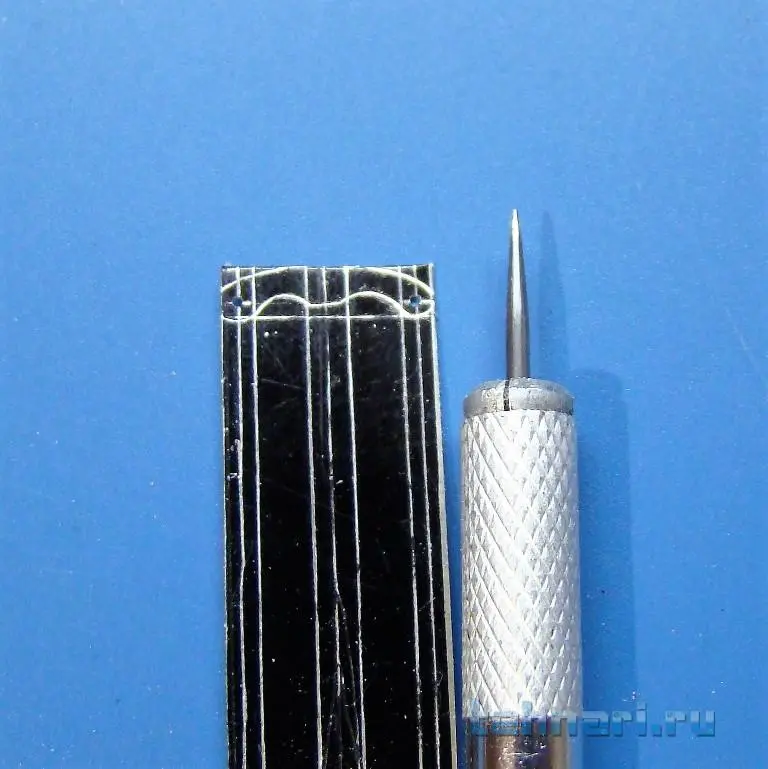

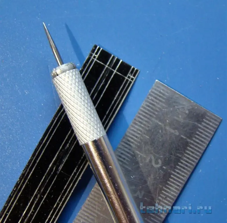

А далее начинаю работы по изготовлению элементов рессорной подвески.

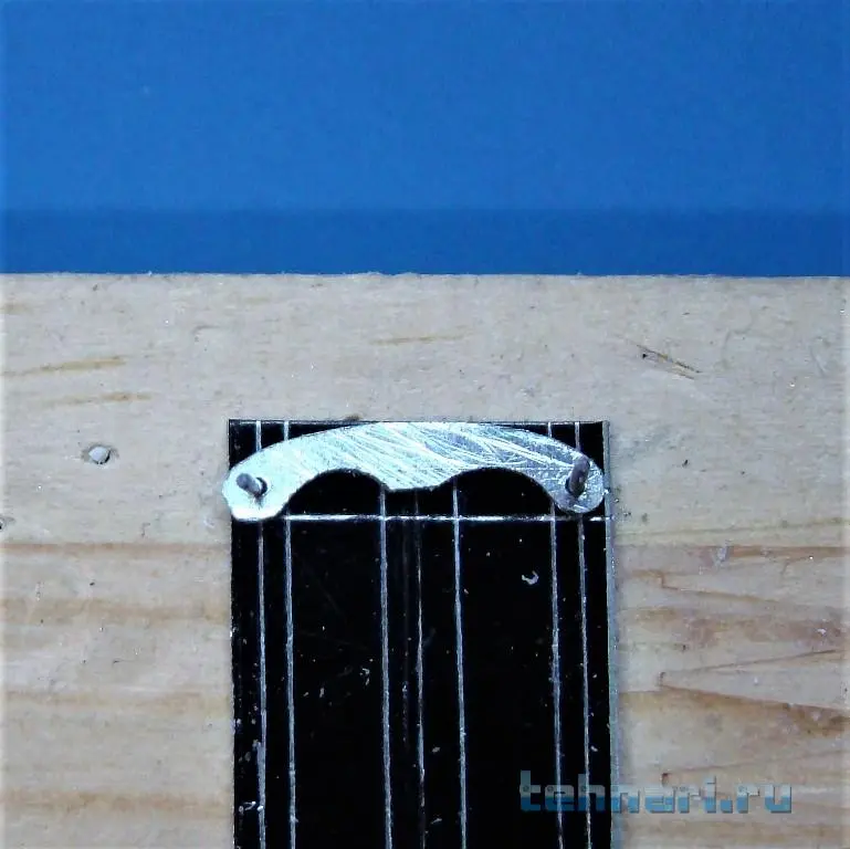

Чтобы соблюсти масштабность и не нарваться на проблемы с прочностью используемого пластика, для изготовления элементов подвески решено использовать 0.3мм листик дюраля, благо в загашнике оказался таковой, на котором была выполнена черной краской литографная картинка. Наличие тонкого слоя черной краски помогло при нанесении линий, по которым впоследствии будет происходить разметка и обработка деталей. Для начала был изготовлен шаблон детали, который затем использовался для переноса на разлинованный лист дюраля. После разметки штангелем в точках разметки шилом наносятся центра, по которым производится сверление Ф0,6мм. Для облегчения переноса контура детали на лист и получения одинаковых результатов при изготовлении 16 деталей был изготовлен простейший шаблон из дереянной подставки и пары стержней из проволоки Ф 0,6мм. Лист и шаблон детали совмещаются на технологическом шаблоне, обводятся чертилкой , а затем производится отрезка заготовки детали ножницами.

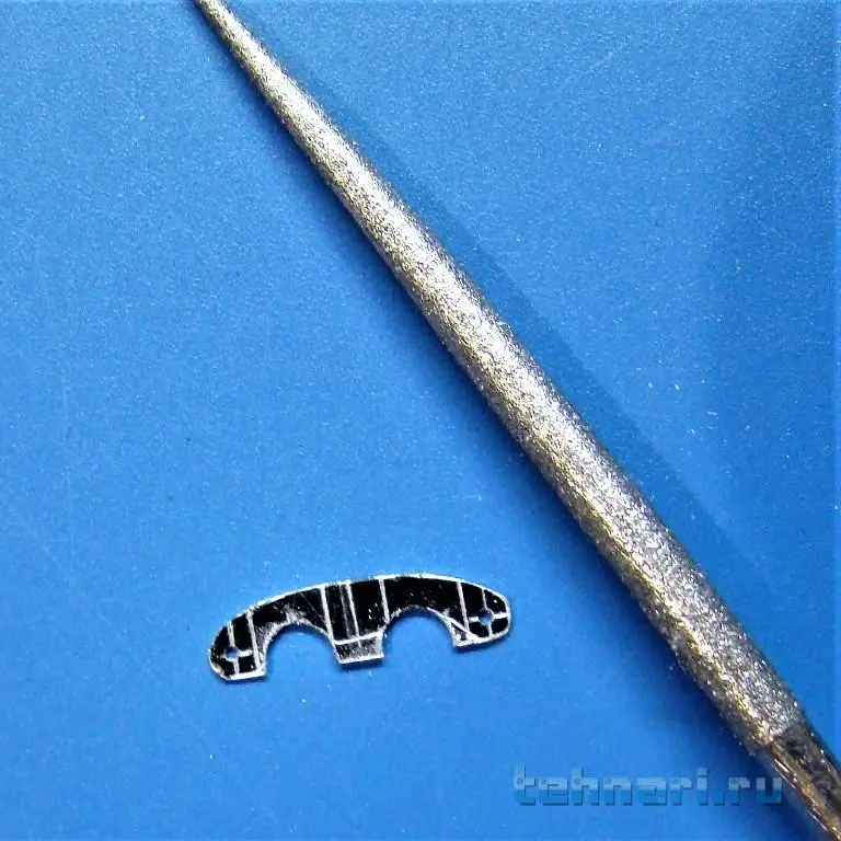

В следующей операции надфилями разного сечения производится бработка заготовки по контуру до получения конечного результата. На детали наклеиваются небольшие квадратные накладки, необходимые для дальнейшей сборки всего комплекта рессорной подвески.

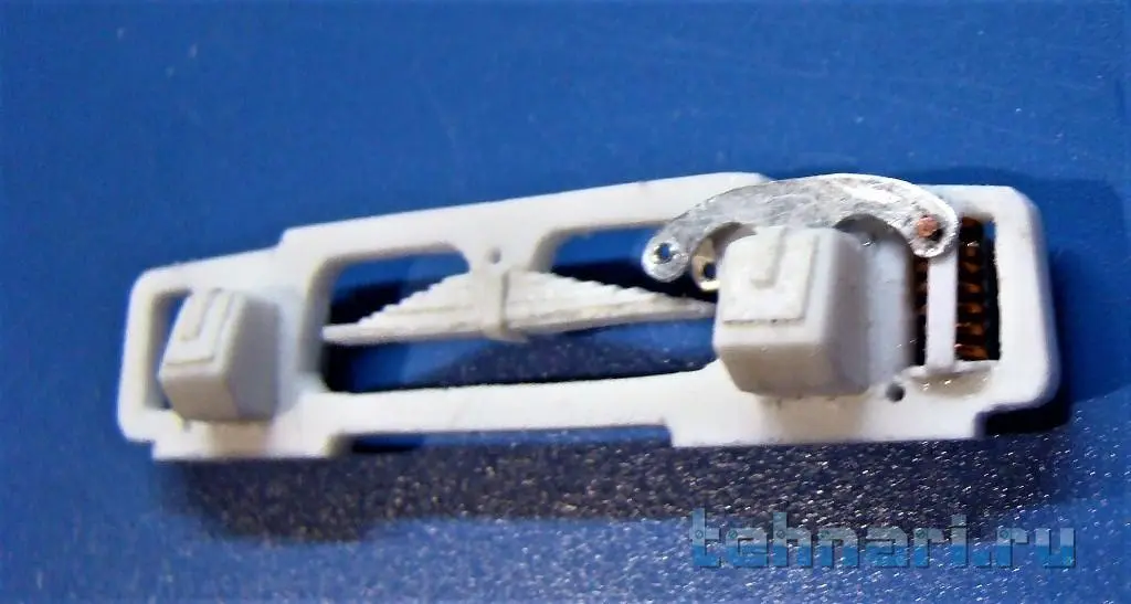

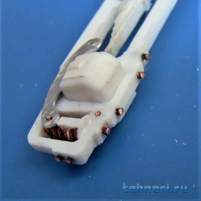

В рессорный комплект входят витые цилиндрические пружины, которые я выполнил из медного эмаль-провода, навив его на иглу Ф 1,6мм. Затем от навитой спирали были отрезаны мерные заготовки пружин, на которых были поджаты и обработаны надфилем крайние витки. Для облегчения установки пружин в окно проема и закрепления в нем, внутрь спирали вставлен отрезок тянутого литника, а также вклеена пятка из пластика. При помощи клея пружины занимают свои штатные места.
    47.1 KB · Просмотры: 46
    23.1 KB · Просмотры: 58
    14.4 KB · Просмотры: 48
    22.3 KB · Просмотры: 53

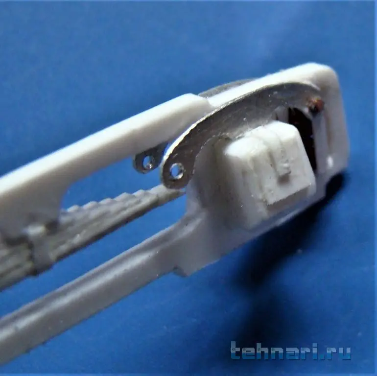

А далее следует соединение рычагов рессорной подвески с буксой и пружинным комплектом. Впереди еще предстоит соединение рычагов с рессорой.

А пока произведен небольшой проход надфилем по контуру боковой рамы, сняты излишки материала, выверены чертежные контуры. И в просверленные отверстия установлены головки крепежных болтов, выполненных из медного эмаль-провода.
