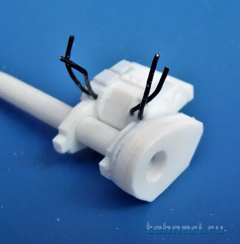

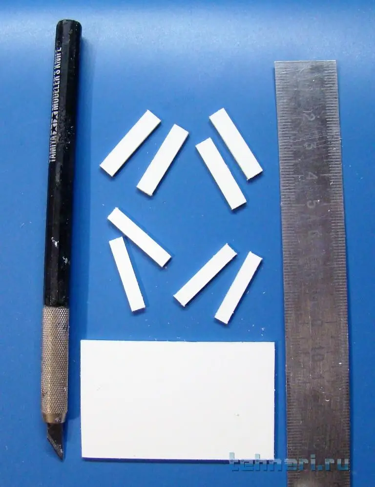

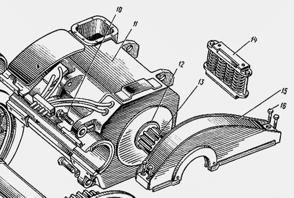

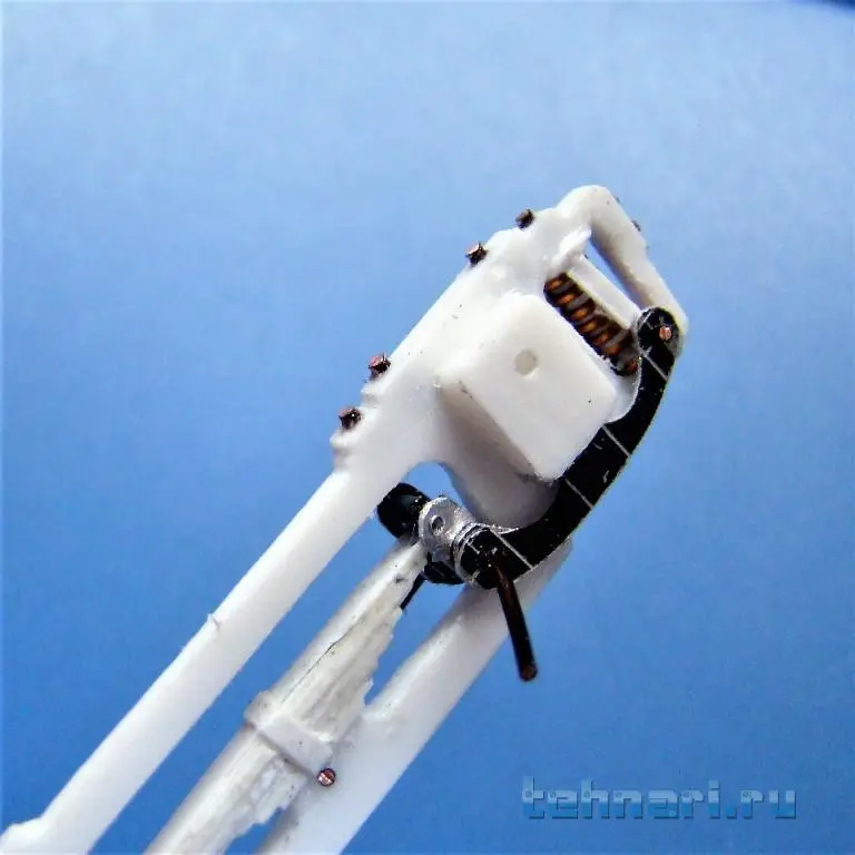

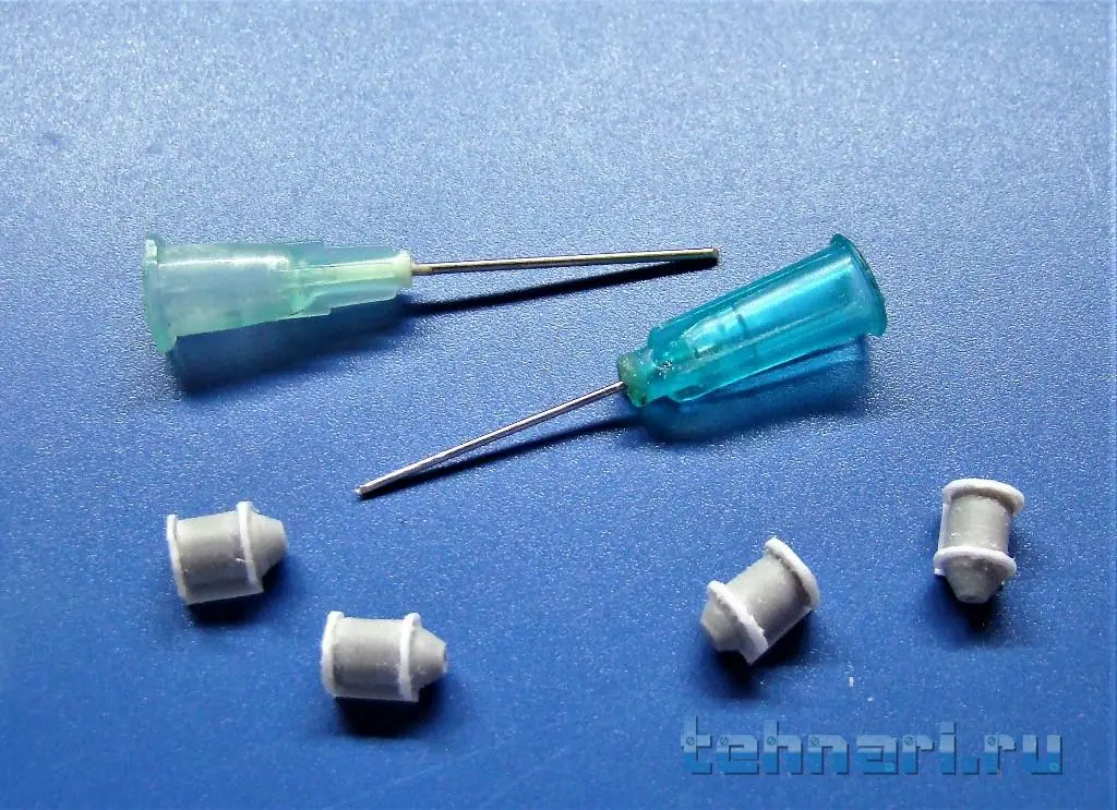

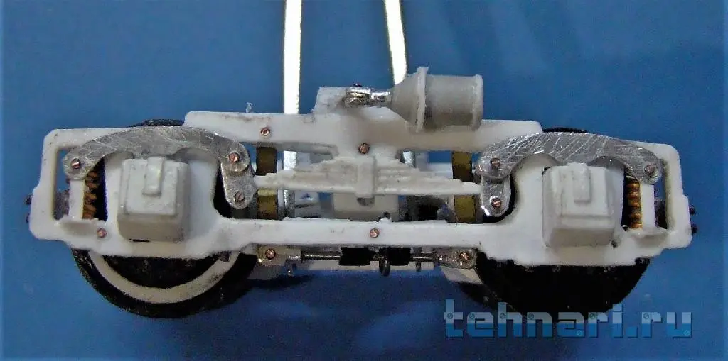

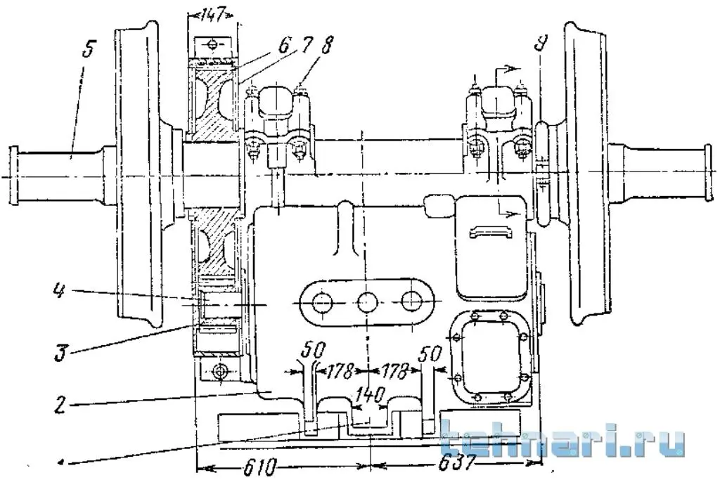

А следом идет работа над колесно-моторным блоком тепловоза. Необходимо изготовить тяговые моторы, большую приводную шестерню в кожухе, доработать колесные пары. В сети найдена книга по техническому обслуживанию данного тепловоза, прочитаны необходимые страницы, выбраны нужные для работы эскизы. Эскизы переведены в 72 масштаб, сняты размеры и по этим размерам началась склейка заготовок из нарезок листового пластика. После просушки заготовки подвергнуты механической обработке посредством модельного ножа, напильника, надфилей. В итоге получены корпуса тягового мотора и кожуха, закрывающего приводные шестерни. Вдобавок к этим двум основным сборочным единицам из листового пластика вырезаны элементы крепления мотора на колесе и часть различной "мелочевки", которую я увидел на рисунке. Поскольку ось колесной пары по всей длине закрыта кожухом, то для его изготовления я использовал трубку от "Чупа-Чупс" и уже на ней производил общую сборку моторного блока. Трубки подачи смазки выполнены из провода "ГФ"
