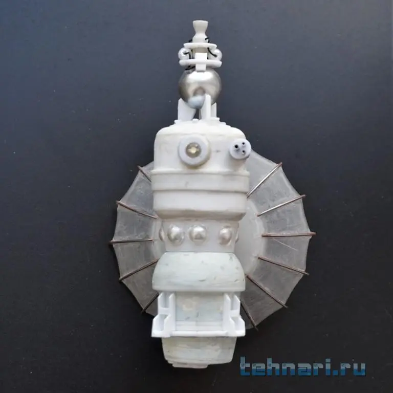

Производим соединение корпусов отсеков через коническую приставку.
    14.9 KB · Просмотры: 14
    19.6 KB · Просмотры: 16

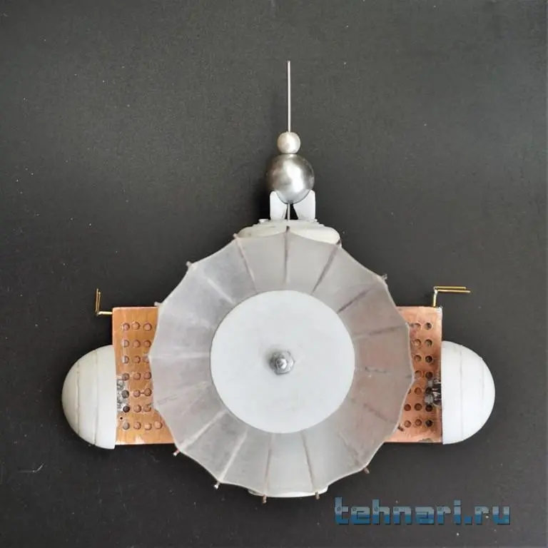

Укомплектовываем солнечные панели радиаторами системы терморегулирования станции и всенаправленными антеннами.
    20.8 KB · Просмотры: 29
    49.1 KB · Просмотры: 24
    31.5 KB · Просмотры: 26
    37 KB · Просмотры: 27

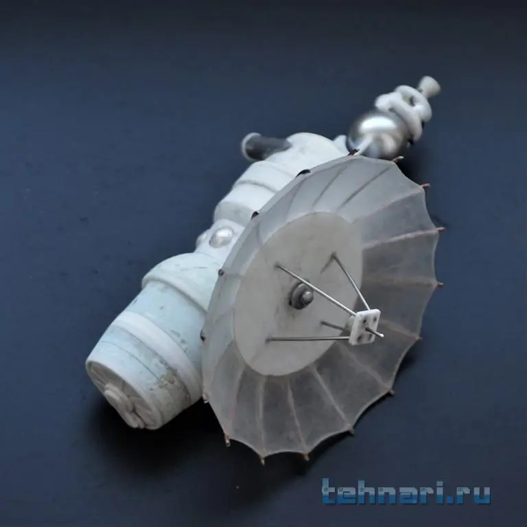

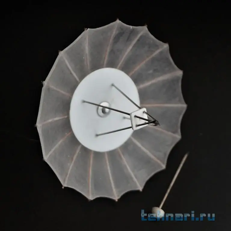

Произведены работа по дальнейшему оформлению остронаправленной параболической антенны для связи с Землей. Излучатель антенны, выточенный из литника установлен на держатель, вырезанный из листового пластика. Эта сборка установлена на зеркале антенны при помощи 4 штанг, выполненных из инъекционной иглы Ф 0,8мм.
    21.5 KB · Просмотры: 28
    13.5 KB · Просмотры: 28
    19.6 KB · Просмотры: 27
    12.5 KB · Просмотры: 23
    11.9 KB · Просмотры: 28
    6.5 KB · Просмотры: 26
    20.8 KB · Просмотры: 28
После сборки излучателя антенна совмещена с корпусом станции.
