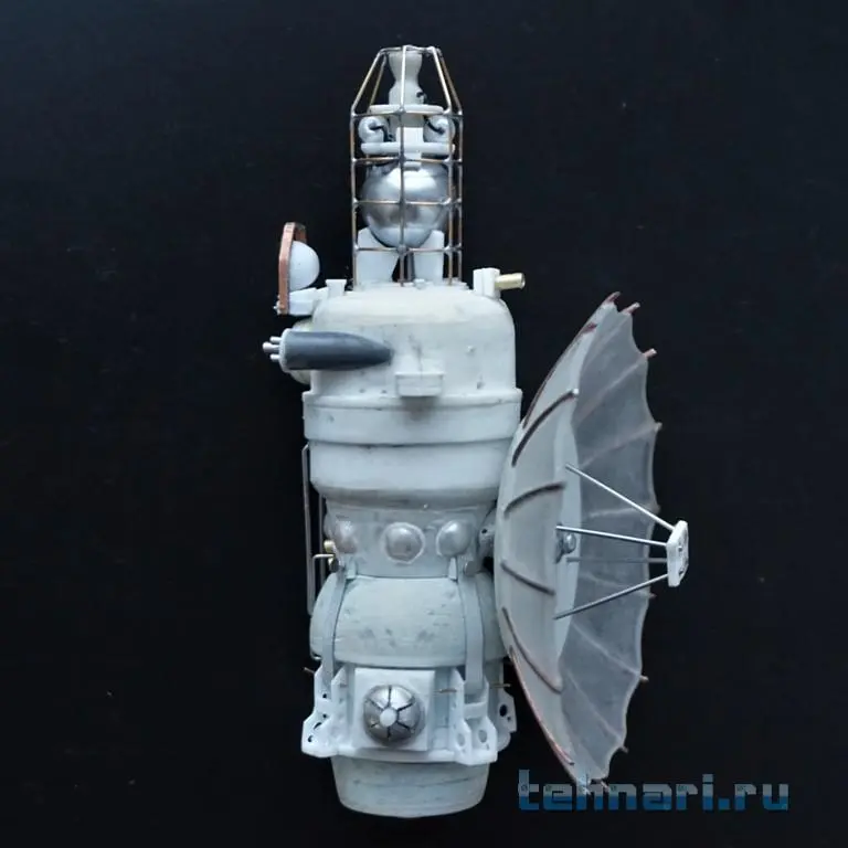

Штанга магнитометра на данной станции дополнена еще антенной. Собираем данную штангу методом пайки из отрезков латунной трубки разного диаметра и латунной проволоки Ф0,3мм.

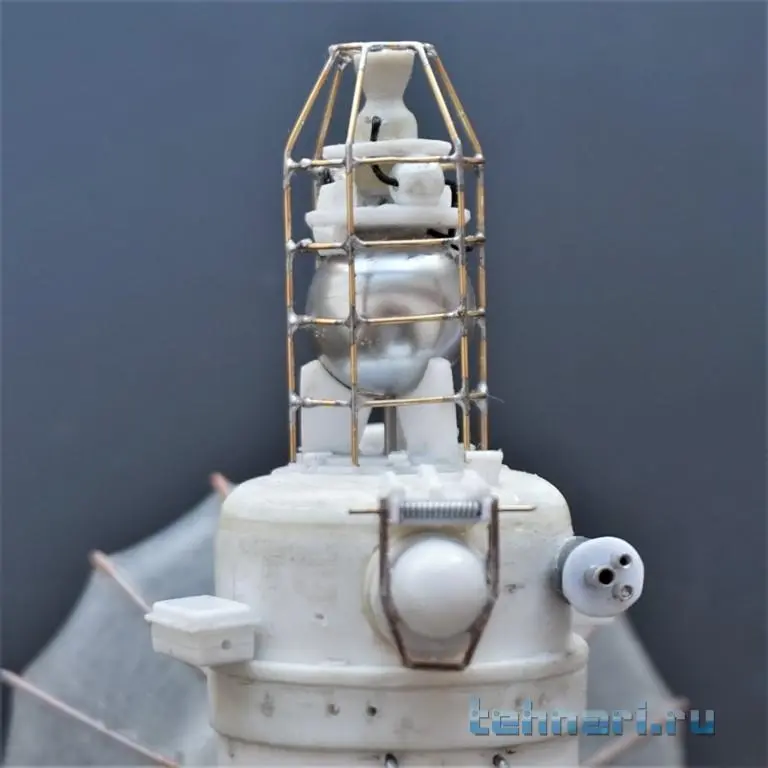

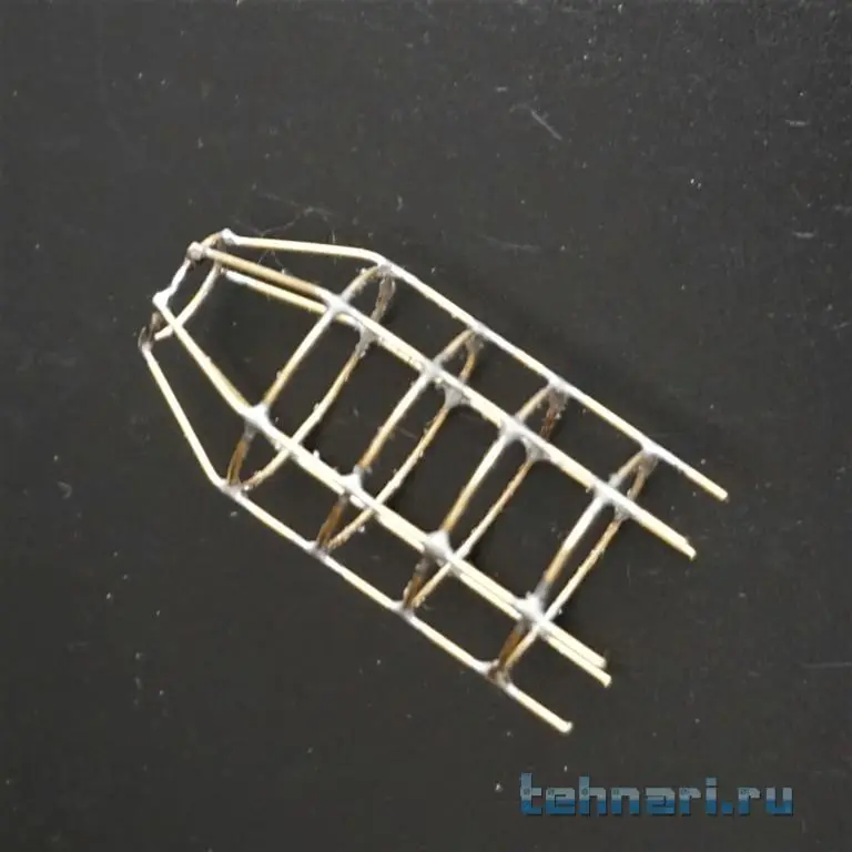

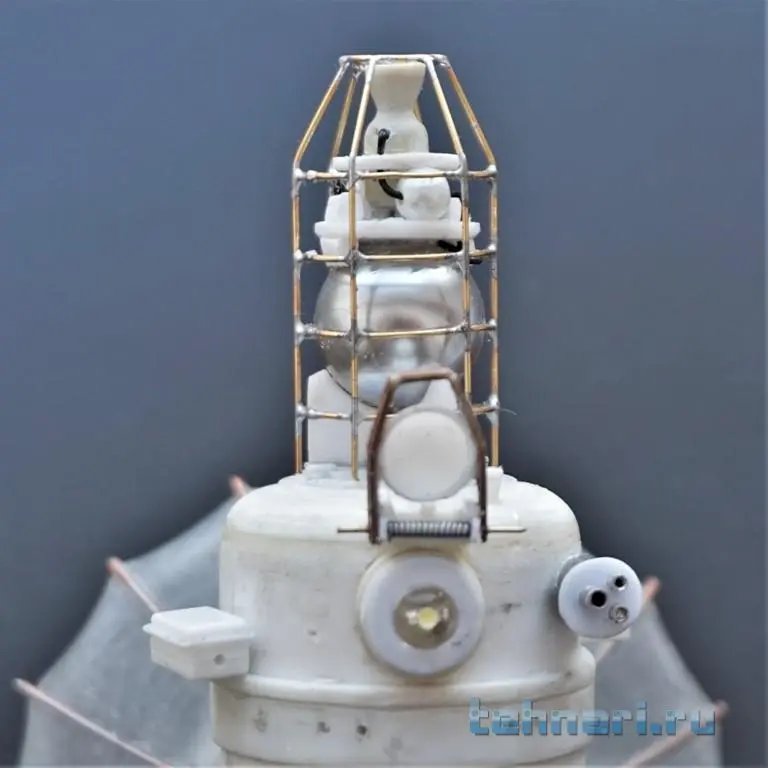

Решетчатая конструкция, ограждающая двигатель станции и предназначенная для установки на ней мягкой экранно-вакуумной изоляции, спаяна из латунной трубки Ф0,5 мм и установлена на двигатель.

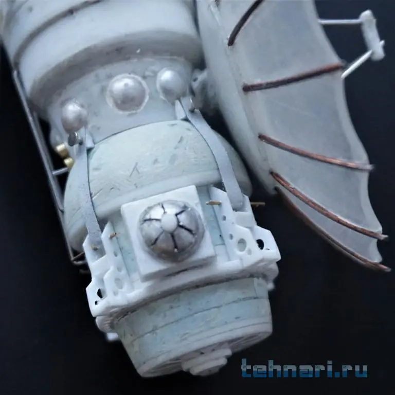

А далее изготовлены стяжные ленты, крепящие спецотсек с фотооборудованием и приборами к корпусу станции.

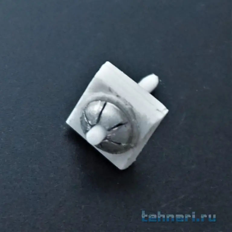

Датчик точной звездной и солнечной ориентации в перерывах работы закрывается защитным колпаком. Данный колпак на модели изготовлен из листового пластика методом термоформования и установлен на модель при помощи пружинного механизма.

На корпус станции установлен датчик точной ориентации на Землю остронаправленной антенны, выполненный из листового пластика и латунной трубки.
    20.8 KB · Просмотры: 23
На данном этапе работы корпус станции выглядит следующим образом.

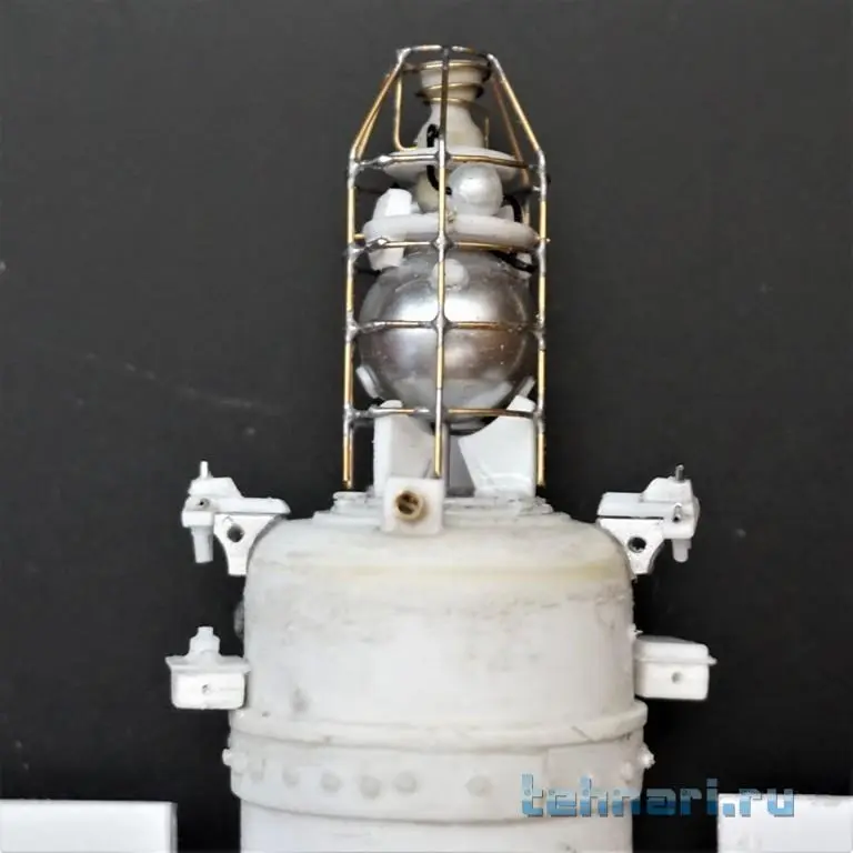

На корпусе орбитального отсека разместилась пара кронштейнов для крепления блоков газовых микродвигателей точной ориентации станции. Кронштейны выполнены из тонкого листового алюминия и пластика.

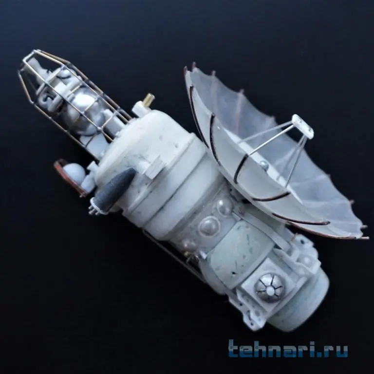

В результате данных дополнений станция приобрела вот такой вид.
