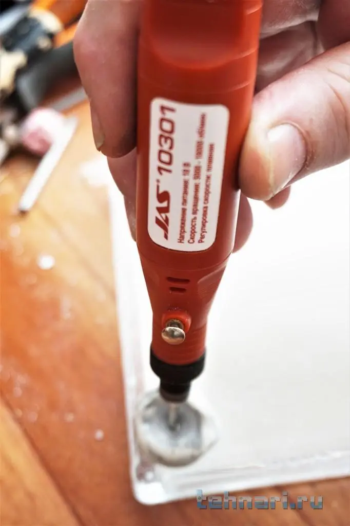

Для установки дуги, поддерживающей модель, необходимо в толстой стеклянной подставке засверлить глухое отверстие Ф3мм.Для данной работы были использованы бор-машинка JAS 10301 и набор от DREMEL с трубчатым сверлом и алмазным напылением. На работу по сверлению отверстия глубиной 12мм ушло 40 минут.

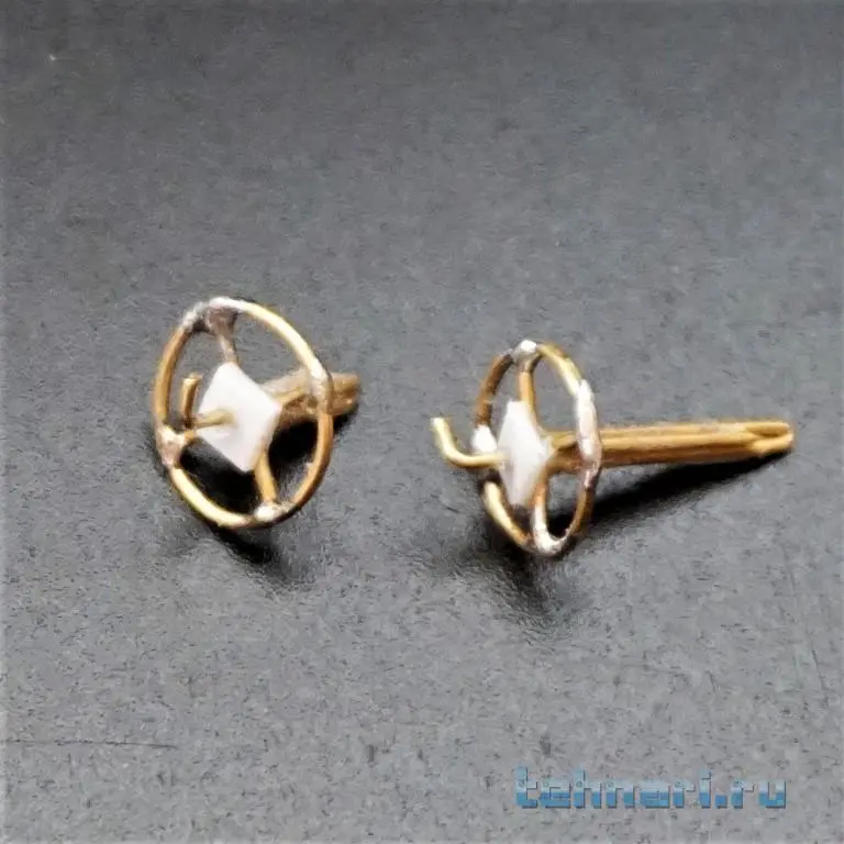

Вторым этапом из литника,инъекционной иглы, латунной трубки, проволочного припоя Ф0,4мм изготовлены всенаправленные и малонаправленные антенны.

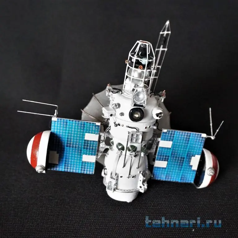

Ночь прошла и утро наступило... Модель осмотрена, поправлена-исправлена, кое-что дополнено по мелочи и вот настал момент фотосессии. Начнем его с фото модели.

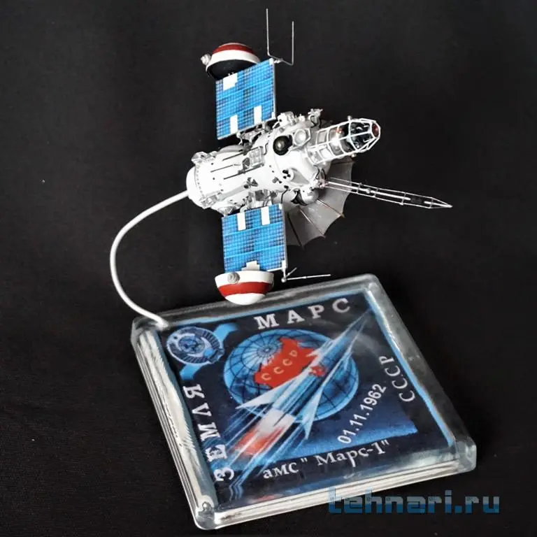

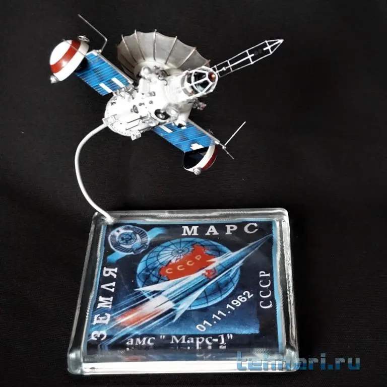

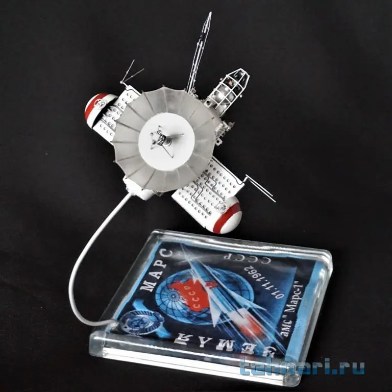

Далее следуют фото модели на подставке. На крайнем фото -первенцы межпланетных перелетов -амс "Венера-1" и амс "Марс-1".

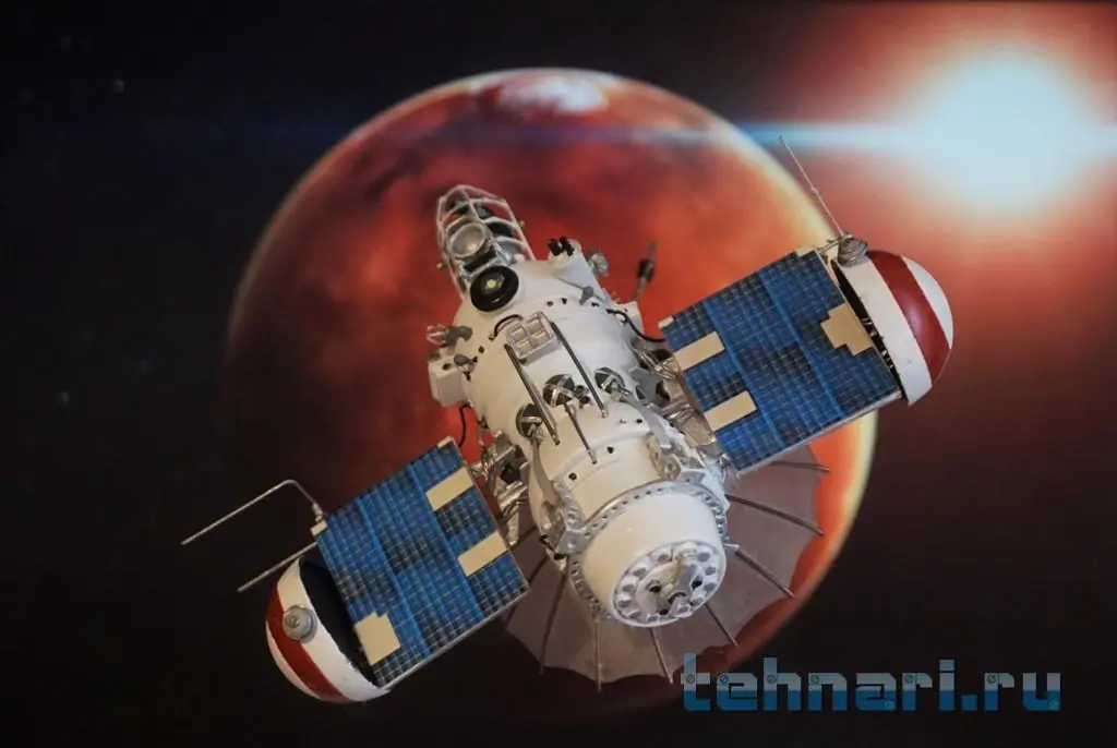

И в завершение фотосессии-амс "Марс-1" в межпланетном пространстве на подлете к Марсу.
